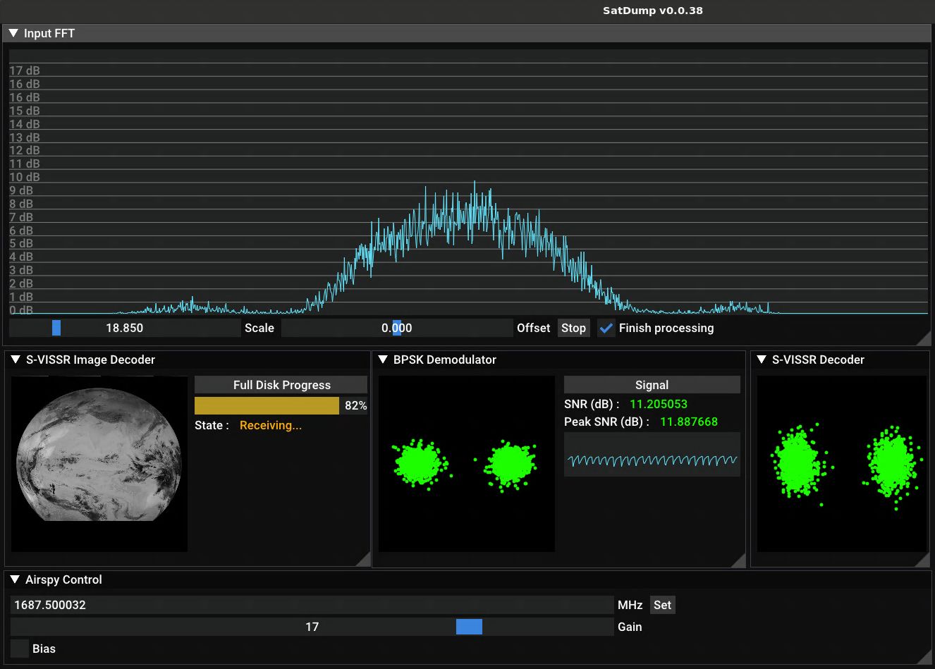

Погода позволила сегодня заменить прежний облучатель на новый Антэкс AX-1700 PR с линейной поляризацией. Подстройки самой антенны по азимуту/углу не было. Скорее всего с ней получилось бы еще чуть по-лучше.
Китайский погодный спутник FY-2H 79°E S-VISSR 1687.5 МГц.
Хотя это и не подходящий по поляризации вариант, но и L3 тоже принимается:
Правда сильно мешает (когда включается) "пустой" LRIT канал от FY-2H на 1690.5 - он с линейной и сигнал существенно мощнее, а L3 с RHCP. Но прием погодного снимка с L3 обычно возможен.
