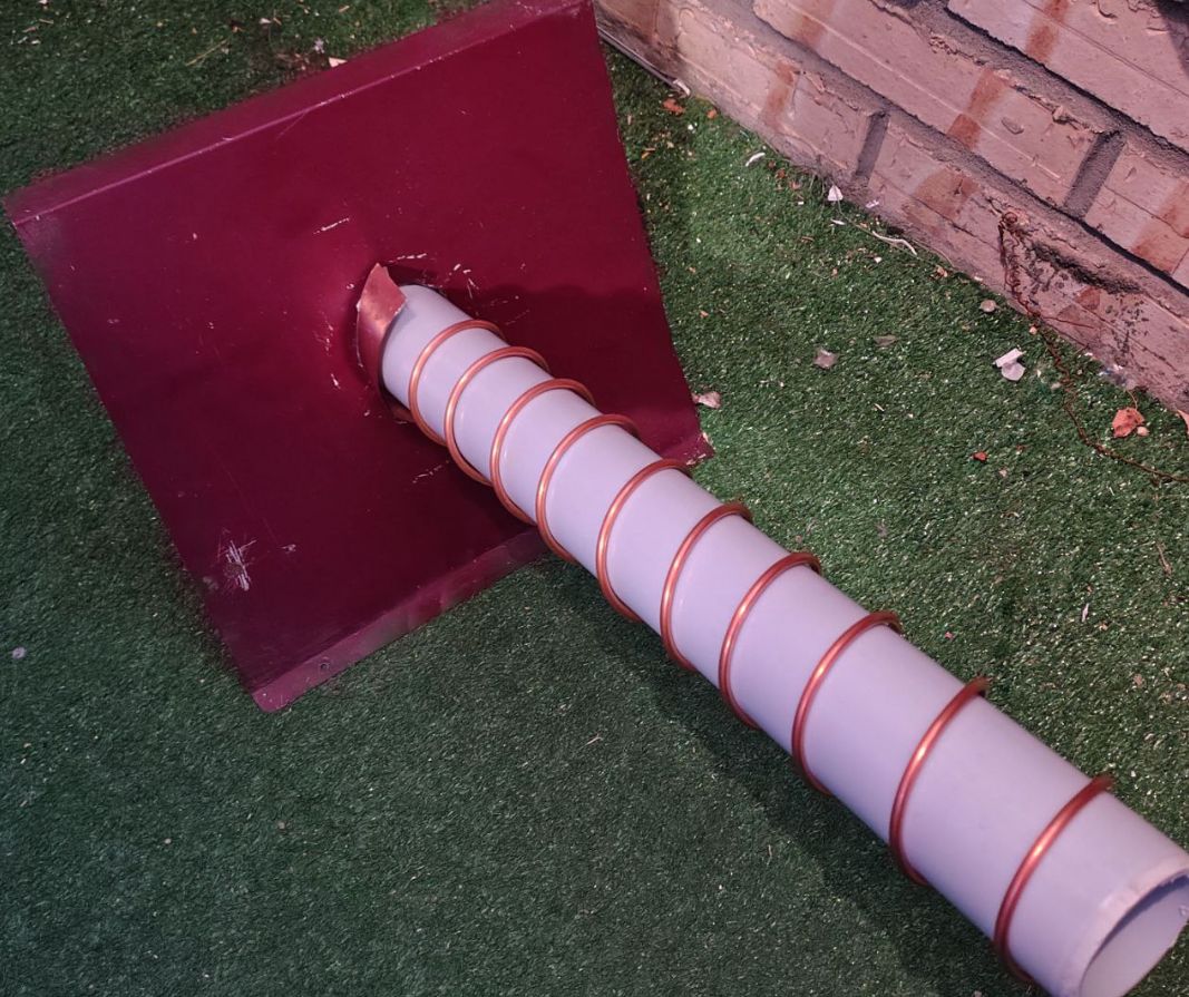

Дата: 16 Авг 2025 22:56:40 #
Эксперимент по приему STD-C
Антенна спиралька 10 оборотов, затем фильтр BFCN-1575+, мшу 9037 и rtlsdr свисток.
https://drive.google.com/file/d/1oB048Q5ihlkGaYMOj-eZaNORvPm7a7OL/view?usp=sharing
Китайский тонкий кабель длинной 2 метра после мшу съел 10 дб, так-что дополнительный аттенюатор не понадобился.)

Дата: 17 Авг 2025 14:30:01 · Поправил: vladisslav2011 (17 Авг 2025 14:30:54) #
Menjo
Спиральная антенна это вот такое https://en.wikipedia.org/wiki/Spiral_antenna У вас вероятно все-таки helical antenna :-)
Фильтр хорошо давит 800...900, но совсем плохо 1800...2100. Если рядом базовая станция может и не хватить.
МШУ по моему несколько избыточен. На helix 10 витков должно приниматься и без МШУ. Если кабель 2м съел 10dB, то место такому кабелю в помойке. Даже RG-58 столько на 1.5 GHz не съедает. Я использую RG402/RG405 ну и RG316, причем ни один патч-корд из полужестких мне пока сломать не удалось, а патч-корды из RG316 уже перепаивал по 2 раза - обрывается экран вблизи разъема.
Вчера тоже заглядывал на L-band.
У меня helix 12 витков с полосой от 1180 до примерно 2300, S-band тоже принимается.
МШУ пробовал старые самоделки на BFP420/BFP740 и покупной с али на TQP3M9009.
SDR LibreSDR B220.
Принимается и без МШУ, но с МШУ все же лучше. TQP3M9009 работает лучше, чем старые МШУ на транзисторах.
На 10500bps
Без МШУ ~6...7dB SNR
BFP740 ~10...11dB SNR
TQP3M9009 ~12...13dB SNR
Записал 30 минут 1544.99MHz в полосе 20MHz - попробовал декодировать STD-C - ничего кроме тестовых сообщение не нашлось...

Дата: 17 Авг 2025 15:35:42 · Поправил: Menjo (17 Авг 2025 15:37:07) #
vladisslav2011
Штопорная )
Я ещё поискал так называемых "свободных операторов", но ни на южном ни на восточном спутнике никого не нашел)
Фильтр заделал в герметичную коробочку, без нее БС пролазили и мешали.

В общем половил эти "таксистов" на 1544 МГц.
И пока вижу непонятное.
Из Вики выписал набор спутников
Сарсат-7 (на борту NOAA-15)
Сарсат-8 (на борту NOAA-16)
Сарсат-10 (на борту NOAA-18)
Сарсат-11 (на борту MetOp-A)
Сарсат-12 (на борту NOAA-19)
Сарсат-13 (на борту MetOp-B)
Загрузил их в look4sat. Собственно маяки спутников видно отлично и на спираль и на Харченко. Видно как летит и эффект Доплера. Соответственно улетает за горизонт и маяк пропадает. Таксистов никаких нет.)
А тут случайно направил антенну почти вертикально в небо. И сразу повалили кучей эти "таксисты", каждые 5 минут идут передачи. Правда сигналы в основном слабые.
Непонятно, почему принимается только если антенна вертикально?

Транспондеры Коспас-Сарсат стоят на разных КА, в том числе НГСО, орбиты самые разные, они могут быть и на метеорологических спутниках и других, на ГСО возможно тоже есть, тут надо поизучать тему, но что на рядке КА имеющих полярную орбиту - точно стоят, те же MetOp.
Может это с ГСО?

Нужно или мотать длинный RHCP helix порядка метра длиной и придумывать, из какого материала с низким поглощением на этих частотах можно сделать опорную конструкцию, или делать LHCP облучатель и тащить туда офсетное зеркало (есть небольшое, 600...700мм в диаметре примерно, что как раз эквивалентно метровому helix по направленности)...
Не будет эффективности. 20 витков максимально и либо толстой трубкой не менее 8мм или такой же ширины медной лентой как на спутниках. Больше 20dbi только параболик или ФАР из патчей.
