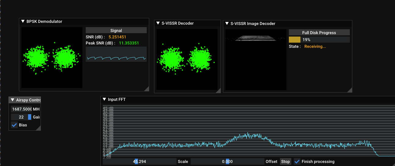

Дата: 12 Дек 2021 17:25:00 · Поправил: Loatan (12 Дек 2021 17:53:23) #
Удалось наконец выбраться и протестировать облучатель AX-1700 PR.
На улице -10 и сугробы, значит пришло время собирать конструкцию и крепить антенну. Быстро накидав лепестки понял, что погода не позволит городить крепёж, и было принято ответственное решение бросить тарелку в сугроб и пусть оттуда ловит как хочет.
Воткнул облучатель, бегло нацелив на FY-2H, подпёр бочкой тарелку и пошёл снимать результаты.
Результаты таковы: сигнал SVISSR от FY-2H проходит 10dB, из сугроба, не в фокусе, через соседский дом.
Не стал дожидаться окончания передачи и довернул на GOES-13. Сигнал GVAR проходил на 8-9dB.
Не успел к началу передачи, но дождался до конца. Снимок
Полный снимок тут.
Результатом доволен. Как потеплеет(не скоро) и будет время, займусь улучшением сигнала. Установлю на кольцевое крепление на уровне крыши 2-х этажного дома, корректно всё притяну и сфокусирую приём.

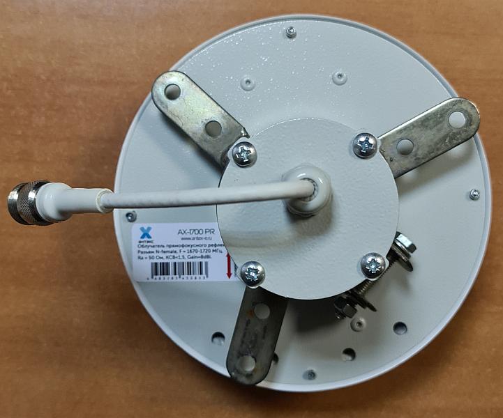

Дата: 14 Дек 2021 15:49:27 · Поправил: sergsero (15 Дек 2021 07:54:34) #
Loatan
Действительно признателен вам за эксперимент в зимних условиях!
Здесь, на неокрашенном еще экземпляре, хорошо видно 4 отверстия - это дренаж воды с учетом возможного доворота облучателя до ±30° на смещение спутника от меридиана наблюдения. Чтобы обеспечить параллельность векторов поляризации антенны передатчика и облучателя.
К каждому облучателю изготовитель ООО "НПП Антэкс" прилагает подробную инструкцию по установке и настройке облучателя и всей антенной системы на геостационарные спутники погоды.
Этот облучатель специально проектировался для короткофокусных рефлекторов с F/D ≤0.4, чтобы обеспечить, по-возможности, полное использование всей поверхности.

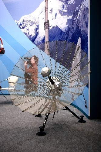

Интересно, а можно ли где достать складную полутора-двухметровочку с мягкой сеткой ? Видел что-то типа такой на фотографиях у американских военных, но наверняка такие есть и для гражданских.
Как-то у китайцев видел ... но не представляю, как притащить оттуда.
Вот тут типа предлагают купить 2.3 метра сетчатую.
Хотя она не очень складная ... просто сборная.
Да, её купить можно. У производителя в магазине
А ведь когда-то такие тарелочки можно было купить свободно
МAS-100М от почившей в бозе I.S.P.A.-SAT
Ее вес не более 15 кг, разворачивается за 5 минут

Дата: 15 Дек 2021 06:17:05 · Поправил: sergsero (15 Дек 2021 07:55:15) #
marquis
На хвостовике облучателя AX1700-PR есть винты, облегчающие :) и проникновение внутрь и, возможно, с этого торца, после закрепления облучателя в держателе, удастся прикрепить какой-нибудь гермобокс. Или же использовать отдельный гермобокс, закрепив его к одной из штанг-держателей конвертера.
Затенение при диаметрах зеркала от 1.8 м обычно принято считать уже не существенными.
Некоторой особенностью в разработке была задача получить максимально "плоскую" антенную часть облучателя. Чтобы крепить его с внутренней стороны в штатное "кольцо Френеля".
В конвертерах C диапазона для прямофокусных антенн кольца Френеля обычно используются в плоскости, без воронки, в качестве заводского облучателя. То есть в идеале - не вносить никаких изменений в конструкцию самой параболической антенны.
Здесь - штатное трех-точечное крепление от ТВ Супрала 2 м (на фото углы не совсем 120° - крепление не затянуто):
А здесь одет конвертер с кольцами Френеля, который обычно идет с антеннами других производителей. Он универсальный - на 3 или 4 штанги крепления, подходит и для Супрала:
Хвостовик облучателя имеет длину 80 мм, которой должно хватить для продольной юстировки в плоскость фокуса параболы:
К каждому облучателю изготовитель прилагает подробную инструкцию по установке и настройке облучателя и всей антенной системы на геостационарные спутники погоды.
