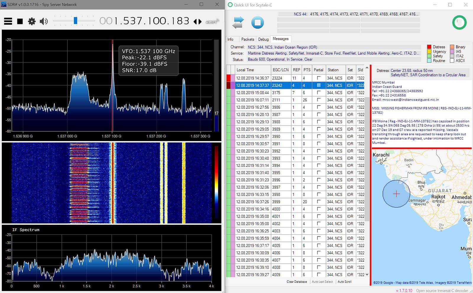

А пока - вот прием в диапазоне 1525 - 1575 МГц с "европейского" ALPHASAT (Inmarsat 4A-F4) канала 10500 бод. Прогноз погоды (TAF) для аэропортов: OPKC-Карачи, VOHS-Хайдарабад, VTBS-Бангкок.
Точка стояния на орбите: 24.85°. Угол возвышения в точке приема: ~7°. Супрал 0.9, МШУ nooelec+, донгл rtl-sdr v.3:
Канал морской STD-C NCS (информация о безопасности на море):

Вот как у меня этот участок выглядит на 24.85°. Тарелка на фото-штативе стоит, так пришлось с обратной стороны противовес поставить, чтобы не завалилась из-за наклона вниз. Поднимаю выше от пола, уровень существенно растет. Наверно спутник так низко висит, что отражатель собирает сигнал, который приходит из-за кирпичной кладки балкона)).
