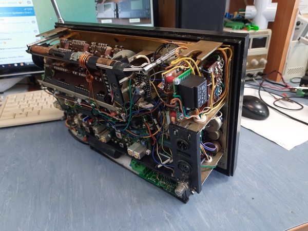

я не устрою светомузыку, мне минский вариант не нравится. Освещение делаю через инжекцию светопотока в оргстекло. Там совсем малой мощности нужно и нет эффекта ослепления. Надписи на шкале как будто сами светятся читабельно на черном фоне. Ещё яркость убирается автоматически для полной темноты. Светодиоды спектром 505 нм, это холодный изумруд, примерно как советские холодные катоды на часах и в премиум-аппаратуре.

из всех вариантов , для индикатора лучше белого света нет ничего. Лучше всего читается, сочетается со всеми вариантами света на остальное.
Как не странно, даже если колесо диапазонов белое с черным/красным шрифтом, там белое не так смотрится.

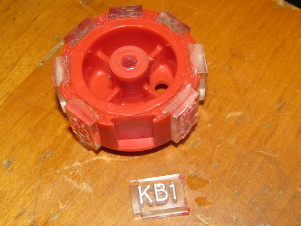

это бумажные или пластмассовые вставки в колесе?

вставки в колесе
Бумажные(ватман),это был мой эксперимент...но так и оставил.

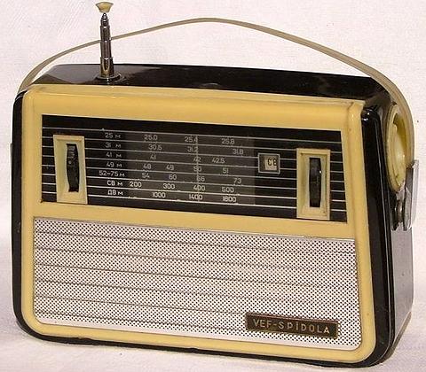

Хотел сделать как на VEf-Spidola.

чаще видел красное колесо и вроде с красными вставками
Прозрачные вставки были...

я бы сделал для приёма отдельного радиовещательного диапазона двухконтурный полосовой фильтр. Но куда его впихать в короткий барабан - загадка.
Более реалистично мне кажется делать в параллель RLC с некоторым не острым резонансом на данном диапазоне. Это не решит задачу по зеркалке, зато убирает интермодуляцию от УКВ-станции, которая отчасти может загадить половину шкалы.

от завода я видел белое колесо с красным шрифтом, с черным шрифтом а также чёрное колесо с белым шрифтом. Это всё на экспортных было.
