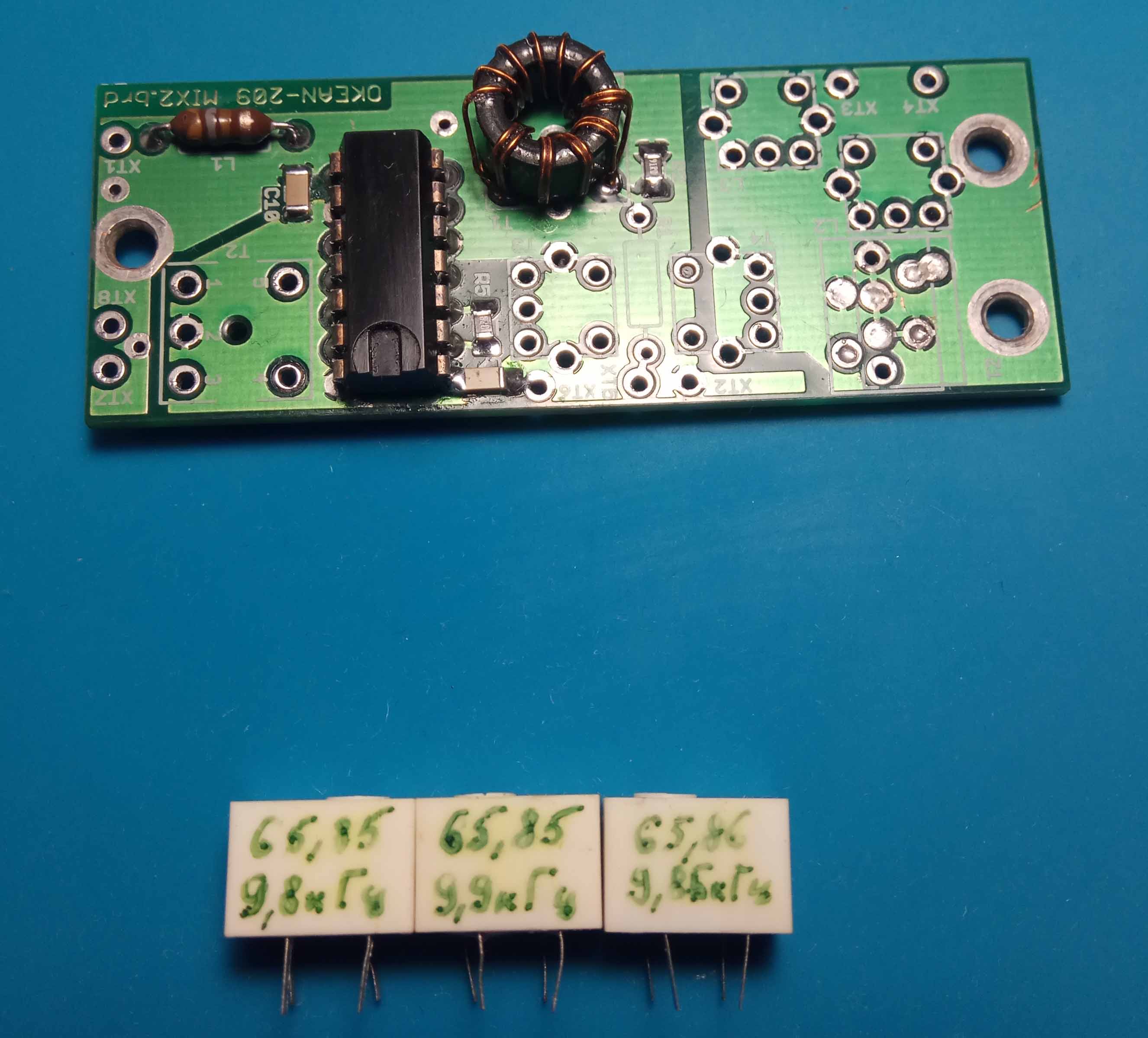

спаял смесительный модуль версии 2025г.
Входной трансформатор симметричный 3:1 (по виткам) сделал кольцом из М1500НМС. Очень понравился, покрывает 0,1...25 МГц на -1,8 дБ. Жаль, что только 10 мм кольца пока нашлись, нужно поискать 7мм.
Ещё сюрприз выдали кольца М2000НМ 7мм, старые и свежие из потока - суть даже не в выпуске. Можно было думать, что за 50 лет можно было разброс как то делать циыильным.
Короче, в партии из 50шт разных лет и веков удельная индуктивность может быть 170...550 нГн на 1 виток. Если учесть, насколько важна индуктивность в ВЧ-схемах - это безобразие. хорошо, что 90% изделии лежат в пределах 350...450 нГн на 1 виток, год выпуска не причём.
Удельное сопротивление вообще в разбег в пределах 2...150 кОм между противоположенными точками периметра при хорошем контакте из мягкого провода 1мм. При этом высокое сопротивление хорошо указывает на малую удельную индуктивность.
Другими словами, "высокоомные" кольца с малой удельной индуктивностью ведут по ВЧ себя похоже к М1500НМ(С).
Сделал трансформаторы из разных М2000 и они совсем разными получились
Вывод, если нужен хороший ВЧ-трансформатор и только кольца М2000НМ в распоряжении (что вероятнее всего), предварительно мерить сопротивление колец , берём с высоким сопротивлением, потом мерить индуктивность одного витка и берём с малым значением.
Остальные кольца идут на простые трансформаторы, а низкоомные с высокой удельной индуктивностью хорошо потратить на широкополосные дроссели.
Есть кольца, у которых сопротивление материала хорошо постоянное по всему диаметру. А есть кольуа у которых объёмное сопротивление резко меняется. Это наверно указывает на плохое перемешивание пудра или разную интенсивность спекания. На сложный ВЧ-трафо с высоким коэффициентом передачи в широкой полосе не стоит брать такое. На трансформатор с ШПЛТ это менее критично.
Вот так всё завязано между собой и плохой трансформатор не всегда по вине рукодельного мастера такой.
Я разделил свой 2000ые кольца в 3 коробки - отличные для ВЧ, средние "типичные" , для дросселей.
Хайо
с дек 2015
Оренбург
Сообщений: 21614
Дата: 27 Июл 2025 19:23:35 #
смеситель получился отличным, так как наконец получилось сделать правильный трансформатор для входных эмиттеров. В итоге он образует IM3 = -40dB при разностном размахе 150 мВ между эмиттерами или 240 мВ у входа импедансом 225 Ом. Усиление равно 0 дБ при использовании одного ПКФ(ЭМФ) и -3дБ при установке сборки из двух ПКФ, на входе и выходе импеданс равно 225 и 220 Ом. То есть, это "настоящая" передача без трюка трансформации.
На входе допускается 240(53) мВ размах многотональной смеси для IM3 = -40(-60) дБ (при 225 Ом).
Удалось снизить потери во входном трансформаторе и поэтому Кш смесителя в целом можно прикинуть ближе к 3 дБ, так как входные транзисторы работают ещё параллельно по шуму. Трансформатор обеспечит жёсткую связь транзисторов между собой.
Ток потребления равно 1,5 мА при питании -5,6 В .
Если учесть, что гетеродин берёт 2,5 мА при мощной генерации, и УВЧ ещё 2,7 мА, весь ВЧ-узел приёмника обойдётся на 6,7 мА при таких параметрах. (38 мВт по питанию).

Дата: 21 Окт 2025 20:48:20 #
Как раз паяю смесительный модуль версии 2019г, трансформаторы выполнить по этой инструкции?
Хайо
с дек 2015
Оренбург
Сообщений: 21614
Дата: 21 Окт 2025 23:56:58 · Поправил: Хайо (22 Окт 2025 00:00:15) #
можно, но лучше бы к С3С4 параллелить по 1,2 кОм и получать эмиттеры по 25 Ом. Тогда на входе смесителя будет 200 Ом. Это улучшает широкополосность трансформатора и его можно сделать на бочке из двух колец М2000НМ. К тому ДП лучше сработают при 200 Ом нагрузки. Все новые ДП так и рассчитаны на 180...*225...300 Ом. Мотать Т2 ШПТЛ без скрутки, чтобы пара проводов легла плотно с промежутком между витками.
Сначала стоит наладить весь узел ПКФ а потом уже микросхему поставить.
autosat
с сен 2014
СССР
Сообщений: 241
Дата: 22 Окт 2025 00:18:31 #
C3, C4 допустимо 100n?
Хайо
с дек 2015
Оренбург
Сообщений: 21614
Дата: 22 Окт 2025 01:23:28 #
да нормально, в узле суммарно 50 Ом - это 5 мксек , умножать на 2пи = 31мксек = 30 кГц нижняя частота при 150 кГц и выше для сигналов
Хайо
с дек 2015
Оренбург
Сообщений: 21614
Дата: 22 Окт 2025 01:24:22 #
на базах главное плотно блокировать для НЧ
autosat
с сен 2014
СССР
Сообщений: 241
Дата: 22 Окт 2025 15:23:59 #
Нашлось такое трио, полоса не слишком широкая?
Хайо
с дек 2015
Оренбург
Сообщений: 21614
Дата: 22 Окт 2025 18:43:00 #
нет, нормально. Итого с двумя сепаратными ФСС будет полоса 9,3...9,5 кГц. Очень комфортно.

autosat
важно согласовать при импедансе выше 4 кОм , ближе к 4,7 кОм обычно, чтобы не "впадать" настройку полосой 8 кГц. Она тоже выглядит красиво, но имеет плоскую вершину на 5...6 кГц и потом ступенчатые скаты. Нужна настройка "широкая дуга", когда в тракте 2 ПКФ.
RX6HC
с мая 2014
Пятигорск
Сообщений: 149
Дата: 28 Окт 2025 21:09:38 #
Здравствуйте Хайо. В журнале радио №12 2024г хорошо описано согласование транзисторных каскадов с ПКФ , через отношение витков катушки контура и катушки связи.
Например, как в журнале, для нагруженного контура 10700кгц: Rрез / Rпкф = 3.67кОм / 0.33кОм = sqrt 11.1 = 3.33 – это отношение витков обмоток.
Расскажите пожалуйста, как правильно рассчитать величины емкостей конденсаторов в емкостном делителе. То есть если по определенным причинам, в контуре нужен емкостной делитель, для использования режима трансформации импеданса.
В ПКФ собственная емкость может быть достаточно большой – например 50 -150 пф, как это правильно учитывать при расчетах?
Если можно, лучше на конкретных примерах, желательно с формулами для предварительного расчета.
Хайо
с дек 2015
Оренбург
Сообщений: 21614
Дата: 29 Окт 2025 01:33:04 #
RX6HC
всё по учебнику)
Емкость ПКФ тут не причём, так как в полосе пропускания эта емкость "исчезнет" в резонансе всего фильтра. Поэтому можно вести все расчёты с предполагаемой чисто резистивной нагрузкой и подпиткой.
Трансформация идёт по квадрату коэффициента деления по напряжению емкостного делителя. Если он делит на 3, то трансформация импеданса 9 от отвода к горячему концу резонансного контура. Это так просто, если для трансформации работают сопротивления намного меньше резонансного сопротивления ненагруженного контура.
Упрощённо, если качественный контур с собственным сопротивлением 100 кОм нагрузить на 11 кОм, получаем контур на 10 кОм. Если делать 2 конденсатора одинаковой емкости, то на отводе предоставлено 2,5 кОм к ПКФ. Если конденсаторы делать соотношением 71 :29 (малый к массе , большой к горячему концу) , то деление по напряжению 0,71 и на отводе 5 кОм.
Всё ровно как с соотношением витков при делении напряжения, ничего нового и секретного.
