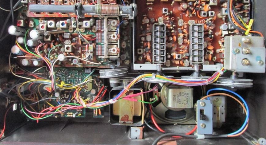

Попался тут недавно интересный приемник Урал Авто 2, так в нем судя по схеме стоит 3-х секционный КПЕ - отличный вариант для Океановского блока УКВ, можно повысить селективность.
Хайо, вопрос как к знатоку - какой смысл тратить 3-ю секцию КПЕ на 2-й каскад УВЧ увеличивая усиление, но теряя в динамическом диапазоне и при этом еще снижая селективность за счет шунтирующей АРУ на диоде во втором каскаде УВЧ, если можно было сделать либо перестраиваемую ВЦ для борьбы с зеркалкой либо ФСС и каскодный УВЧ, если так уж требуется усиление и подавление той же зеркалки.
Хайо
с дек 2015
Оренбург
Сообщений: 21619
Дата: 26 Июл 2023 00:27:13 #
думаю, тут нужен исторический взгляд. В те годы не было такого густого эфира на УКВ. Далее, автомобильные приёмники отличаются от стационарных или переносных/карманных по концепции тракта.
АРУ я не вижу. Этот диод просто урежет крайне мощные сигналы, когда автомобил проезжает зону около радиоцентра. Когда мало сигналов в эфире, это вполне оправданное решение и это мы найдём тоже в ОКЕАНах. В современном эфире это плохое решение и ничего хорошего от неё уже нет, совсем нет. Выкинуть диод. Двухкаскадный УВЧ на 2хКТ3126 - швах и поэтому пришлось ставить 2 каскада, чтобы получать хорошую цифру предельной чувствительности. Проблема часто в том, что разработчики выполняли тупо ГОСТ по категориям и не ставили себе цели для решения созревших проблем при эксплуатации существующей аппаратуры. Получаем формально правильную аппаратуру, но сколько их не разработали бы , она каждый раз та же по результату. Тем юолее, кгда заставят применить транзистор, который в принципе не должен быть в УКВ-блоке. Дополнительный контур тут делает только одно полезное, уменьшает количество сигналов, котрые участвуют при создании завышенной шумовой дорожки от интермодуляции.
Схема ОБ позволит лучший компромисс между Кш и линейности. Поэтому 2х ОБ тут как то можно акцептировать. Однако, на одном КТ368 в ОБ и за ним двухконтурный фильтр всё работало бы лучше, но наладить на заводе сложнее.
Эту схему нужно относить в категорию советской монстр-электроники, где все проблемы решились раздуванием с плохими компонентами. Извращение лозунга тов. Крупского в виде "лучше хуже, да больше!"
Трёхсекционный УКВ-КПЕ в ОКЕАНе был бы хороший вариант для мегаполисного УКВ-блока. Но в принципе и так все проблемы решились на 2 секции благодаря хорошему пассивному смесителю.
Посмотрел схему Урала, идеологически такая же как и в Океане, за исключением двух каскадов в УКВ и отсутствия АРУ.
Если говорить о 3-х секционном КПЕ, то третью секцию можно было бы использовать во входной цепи как в Риге-104.
Только такие конденсаторы не найти и конструктивно встроить их в Океан будет непросто.
Хайо
с дек 2015
Оренбург
Сообщений: 21619
Дата: 30 Июл 2023 13:19:10 #
olegmotov
на входе поставить контур с высокой добротностью для улучшения селективности чтобы только часть УКВ-диапазона попал на УВЧ чревато тем, что сужение АЧХ приведёт к росту затухания от антенны к входу транзистора и растёт Кш. Это очень критический момент для переностной и самомтоятельной апппаратуры.
Для концепции автомобиля и переносных лучше делать на входе широкополосный ПФ с малым затуханием и на выходе УВЧ уже можно заниматься узкой фильтрацией. Увеличить OIP в УВЧ не так уж слоное дело ,решений этому много.

Хайо
Да, с одной стороны надо взять с антенны максимальную мощность для чувствительности, с другой - узкую полосу для селективности и снижения помех. Наверное, наиболее сложная ситуация когда принимается слабая станция при плотном эфире с сильными станциями (особенно соседними) и зашумленном эфире. Сейчас это обычная ситуация и очень редко когда приемник работает в условиях с низкими помехами. В основном ведь Океан используется в населенных пунктах (город, дача, деревня) с сильными источниками помех, а в Москве и области еще весь эфир забит.
Поэтому и интересно придумать решение для таких условий.
В Риге 104 антенна нагружена на широкополосный фильтр и сигнал через индуктивную связь передается на узкополосный фильтр и дальше на вход транзистора. В Ласпи 003 примерно то же, только входной каскад на КП307.
Не знаю какое решение было бы оптимальным, как вариант перестраиваемый полосовой фильтр на двух КПЕ.

olegmotov
Мне думается, что у Океанов(205-209) блоки УКВ ,самый упрощённый вариант.
Широкополосная входная цепь, мало помогает при куче сильных сигналов.
С плотно заполненной сеткой вещателей, как в Москве или Питере.
Добротность контура практически единична, в полосе 20МГц(FM).
Даже двугорбая АЧХ не сильно спасает положение.
В этом плане конечно более правильное и логичное решение у Ленинграда 010.
Сейчас не берём во внимание электронную перестройку.
А вот УВЧ собран хорошо и добротно, с трёх контурным вариантом.
Обратите внимание как подключён вход УВЧ( с истоковой ПОС) во входном контуре.
Своего рода умножение добротности контура.
Плюс точная установка начальной рабочей точки напряжением на затвор и АРУ.
Примерно такой же умножитель добротности стоял в некоторых Уралах-114, правда для КВ диапазонов.
И что интересно, Урал -114,полностью ламповый приёмник(наверное один из последних).
Но вот два транзистора всё же впихнули, детектор Ару(КТ315) и умножитель добротности(ГТ322).

Simon
разрушаю мифы)
схема с задействием и затвора и истока во входном каскаде изветна и с ламповой техники и это не ПОС и никак не улучшает добротность. Как раз наоборот. Участие истока(катода) придаёт входному контуру более подходящее активное входное сопроитвление. Это улучшает Кш, но убавит добротность. Тут разработчик должен найти правильный компромисс. Также на построечном КПЕ можно "нейтрализовать" обратную связь от стока к затвору без зацепления самого затвора. В целом это хорошая штука с приветом нам из 1950гг прошлого века. Однако, КП307 при +5В или в смесителе при 2,7В хреново работает. Ему не менее 6В нужен для правильной работы, и то, это напряжение при минус-полуволне на стоке. Там питание не менее 7..9В нужно было.
Далее, ставить КП307 в смеситель в "первый этаж" - глупость ещё та, в отличие от УВЧ. Так как на стоке нет колебательного контура, там будут продукты IM2 и они попадают в область ПЧ. Этот смеситель на силу на 20дБ подавляет сигнал от "первого этажа". Также АРУ там ничего не улучшает, так как при её срабатывании линейность смесителя ухудшается.
Двухконтурный фильтр с КПЕ между УВЧ и смесителя - это очень хорошее решение, жаль , что в ОКЕАНах это нам не досталось.
Мегаполисный новый тюнер (он есть и на 209 и на 214) тем не менее нормально работает и в Москве и в Екате 1,5км от областной радиовышки, ловит станции 40км из соседних городишек без помех. В этом тюнере существенно улучшено OIP от УВЧ , он работает с увеличенным током в 3 раза, что убавит образно IM3 на 30 дБ по сравнению с заводской схемой и также по сравнению с решениями на ТА7358 по части УВЧ. А по смесителю вообще нет проблем, он пассивный в почти ключевом режиме, легко переваривает сотни мВ сигнальной смеси. Единственный УКВ-контур работает с большой добротностью по всему диапазону, Q примерно 40...50. Я в своих тюнерах не ставил АРУ, так как её нужно делать качественно, если. А это П-аттенюатор на pin-диодах только соответствовал бы. Но он решит только задачу по интермодуляции, а по Кш вносит проблемы. Я шёл по пути улучшения линейности УВЧ и смесителя ,как самый простой и менее затратный вариант.
Проблема вообще редко в тюнере, чаще всего забивается первый УПЧ, там все грешат, даже элитные бренды.

Хайо
с дек 2015
Оренбург
Сообщений: 21619
Дата: 30 Июл 2023 22:37:47 · Поправил: Хайо (30 Июл 2023 22:53:30) #
Simon
для АМ же ставили 3 секции, не думаю, что для УКВ это усложняло бы сильно пройзводство для КПЕ. Просто брали то, что было ещё в конце 1960их разработано на пред-океанаы и тянули хвост аж до 1993года, хотя ситуация в УКВ-эфире уже была совсем другая.
В ГДР с конвейера шли из одной серии КПЕ на 2, 3 и 4 пакета для УКВ. По цене они мало отличались и нередко продавались в радиомагазинах. Радиолюбители чего только не строили из них.
Кстати, я в конце 1980их строил УКВ-тюнер с КПЕ из Р-105 (или -109?) который на 4 секции и большой круглой шкалой с приводом через неё. У этого КПЕ срез на платах интересный, получилась почти линейная шкала.

VPViy
Спасибо за литературу! Интересно было познакомиться. В этом деле я дилетант и многое стало понятнее.
Применительно к Океану - с 3-х или 4-х секционным КПЕ можно было бы сделать более совершенную схему с лучшей избирательностью и чувствительностью. Решения давно придуманы, остается выбрать подходящие для современных условий приема. Вопрос только в отсутствии КПЕ, которые можно просто встроить в блок Океана.
Как вариант собрать из двух КПЕ один, только доноров будет искать все сложнее.
Задача как разовый эксперимент интересная, но не для массового повторения.

olegmotov
вопрос решён для ОКЕАНа и с КПЕ на 2 секции. Нормально работает. УВЧ-селективность в отдельности далеко не всё решит, нужно всега мыслить системно и решить вопросы в целом. Проблема же не в селективности УВЧ, а в возникновении интермодуляции и причины можно приписать к селективности, как один вариант для предполагаемого решения. А можно (почти) не заниматься селективностью, а улучшать линейность УВЧ и смесителя и на выходе получать такой же результат.
Вот и я шёл по второму пути для мегаполисного УКВ-блока. На входе ставил хороший полосовой фильтр 85-110МГц с малым затуханием. Это даст малый Кш в сочетании с КТ3120 и для сигналов из Авия даст 6...20 дБ подавление (зеркалка). Единственный УВЧ-контур к смесителю работает с высокой добротностью, намного выше, чем в обычной схеме. Сам УВЧ улучшен и смесителю всё по зубам. Но главное, и этим грешат почти все, это первые узлы УПЧ. Там после смесителя стоит двухконтурный ПЧ-фильтр с малым затуханием и после него очень линейный МШУПЧ и после него супер-ФСС. То есть интермодуляции нет до ФСС.
Такчто все эти мульти-КПЕ конечно красивы и согли бы улучшать и мой мегаполисный тюнер, но самый критичный вопрос с ними не решить. А это интермодуляция от сосдених каналов и она вредит в первую очередь. Если решить эту проблему, на пордок можно раслабиться по вопросу многосекционного КПЕ.
У меня мегаполисный тюнер построен на элементах, котрые принципиально были доступны в середине 1980их годов и отметим - никакие микросхемы....всё доведено до ума по классике.
