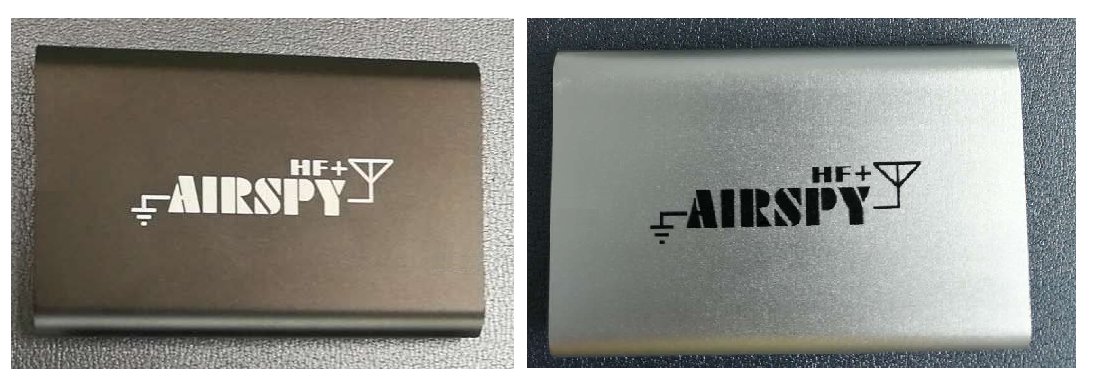

:) Идет голосовалка за цвет. Черный дороже выглядит :)

новый продукт цены нет правда пока
есть разрыв между 30 и 60 МГц да и диапазон не очень широкий,
но разрядность нормальная
