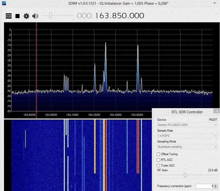

Я уже месяц, как пользуюсь. Из плюсов: высокая стабильность частоты, полоса обзора до 10 мГц, намного лучше обычного донгла переносит сильный сигнал рядом (нет перегруза и кучи фантомных сигналов), динамический диапазон заявлен 80dB. На одну и ту же антенну слабый сигнал на донгле даже не видно...он весь в шумах (в SDR#шумовая полоса у меня на отметке около -60), у airspy же сигнал вполне различим. У него в SDR# шумовая дорожка на отметке -85. Из минусов: Стоимость!!! Трехгодичный ноут не тянет полосу в 10 Мгц. Приходится снижать до 2,5. Как-то так..

Вот, для наглядности сравнение. Одновременно запущено два SDR#. RTL и AirSpy на одной и той же антенне.
