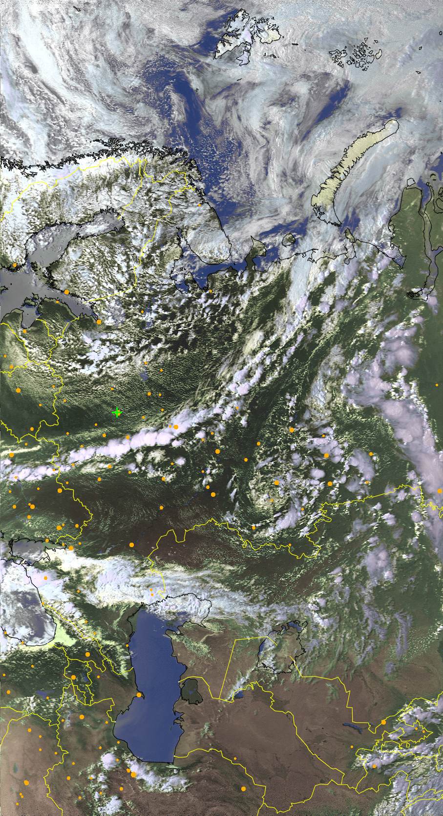

Очередной фронт с запада подтягивается. В центре ЕТР сегодня обещают неустойчивую погоду с грозами.
24.05.2015 05.17мск NOAA-19 Москва
С картой
24.05.2015 05.35мск NOAA-15 Москва
С картой
24.05.2015 07.15мск NOAA-15 Москва
С картой
24.05.2015 08.00мск NOAA-18 Москва
С картой

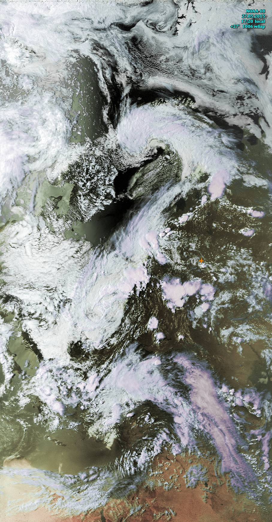

Как всегда классные снимки. Подскажите, за счет чего такие чёткие снимки: всего оборудования вместе или антенна так радикально влияет? Я вот еще не обзавелся антеннкой, но пробую принимать - прошу не смеяться - на ТВ антенну с усилителем(вероятно ее шумы и вообще она не для подобного, конечно) и SDRSharp с DVB-донглом, выставлял полосу в WFM от 34000-44000, и виртуальный кабель) Получается у меня вот так примерно http://s019.radikal.ru/i602/1505/97/0cd18ea94d25.jpg, причем карта не всегда накладывается, WXtoimg - бесплатная версия.
marquis
с окт 2006
Сообщений: 6509
Дата: 28 Май 2015 22:53:02 #
Wel11
Снимки-превьюшки декодированы с помощью программы SatSignal. Она действительно дает красивые и четкие снимки. Там же есть функция добавления резкости (как и в WxToImg):
Качество снимка, конечно, напрямую зависит от уровня сигнала, что в свою очередь зависит от приемной антенны. По краям снимка (вверху и внизу) зашумленность чуть больше из-за низкого возвышения спутника над горизонтом.
Вообще-то у Вас вполне адекватная картинка получается. Для ТВ-антенны это более, чем достойный результат (7 минут без "провалов"). Скорее, надо что-то делать с нарушением синхронизации (в районе телеметрии особенно заметно). Возможно, глюки с донглом или виртуальным кабелем, надо разбираться. А так попробуйте обработать с помощью SatSignal, будут такие же "четкие" картинки )
Кстати, здесь для "копилки" снимки еще приходится ужимать. В bmp-варианте они еще "четче" выглядят :)

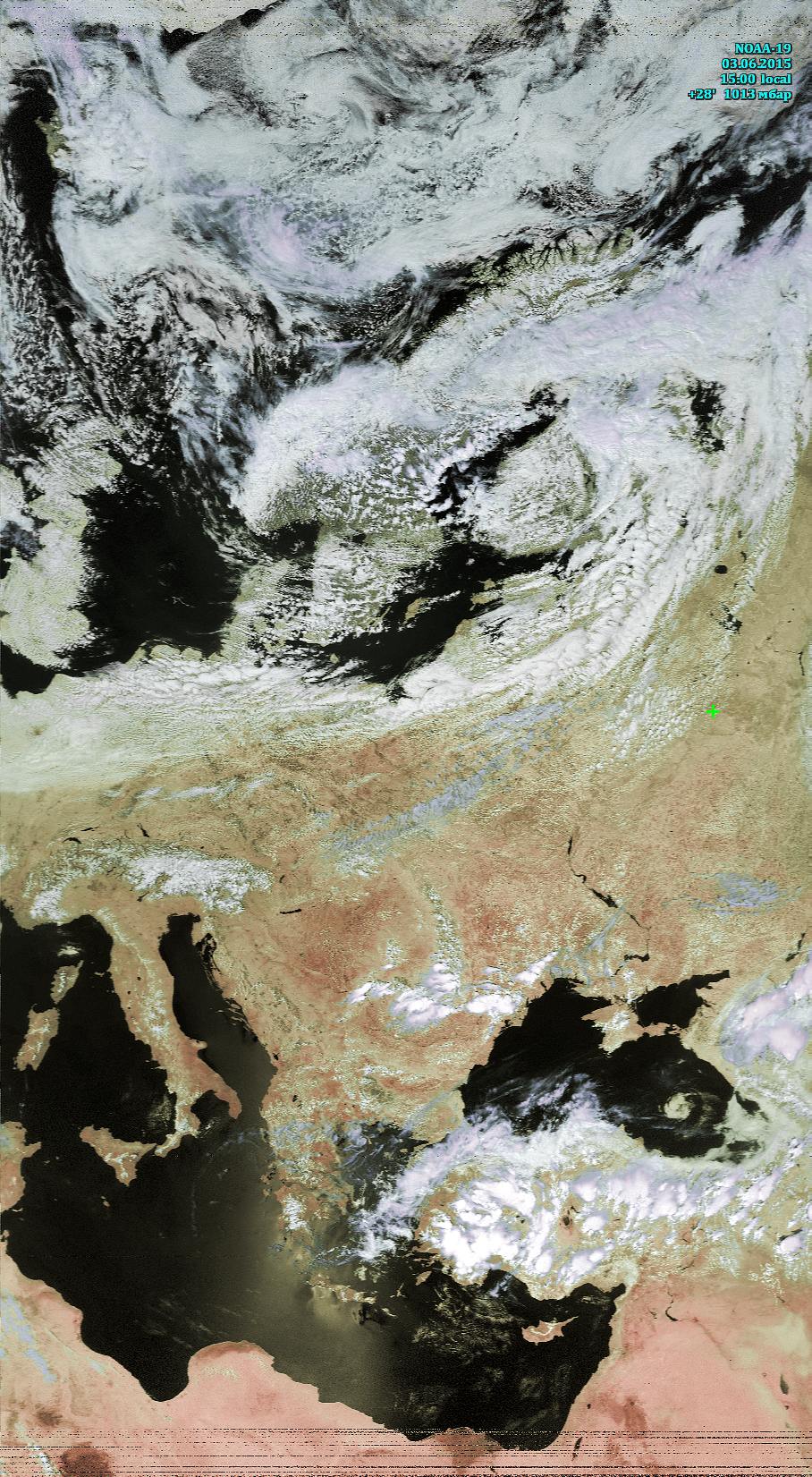

28.05.2015 05.34мск NOAA-18 Москва
С картой
28.05.2015 12.46мск NOAA-19 Москва
С картой
В момент пролета 19-го над местом приема на даче проходила гроза. По радару это было особенно хорошо заметно. В результате, вся картинка в полосках от разрядов молний. Судя по тому, что удаленный комп продолжает отправлять снимки, оборудование не пострадало. Но вообще-то после таких дней энтузиазма поднять антенну повыше убавляется (витает мысль задрать ее на крышу бани, чтобы юго-запад открыть).
Фрагмент записи с помехой от молнии:
http://www.radioscanner.ru/uploader/2015/28.05.2015_14.26.wav
28.05.2015 14.26мск NOAA-19 Москва
С картой
28.05.2015 18.44мск NOAA-15 Москва
С картой

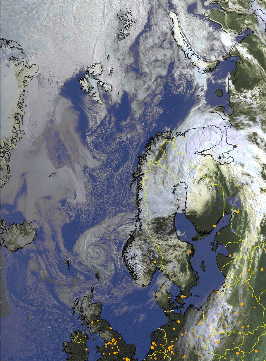

Скандинавский циклон, перемещаясь на акваторию Баренцева моря, в четверг возьмёт под свой контроль погоду большей части Европейской России. В его передней части в Предуралье и Волго-Вятский район продолжит поступать очень тёплый воздух, и, несмотря на ливни и грозы, здесь термометры покажут +22…+27°. На Средней Волге короткие дожди пройдут лишь местами, а столбики термометров поднимутся до +24…+29°. Центральные области страны пересечёт холодный атмосферный фронт. Его прохождение будет сопровождаться грозовыми дождями, порывистым ветром и понижением температуры с +23…+28° до +18…+23°. На Северо-Запад продолжит поступать холодный воздух. В условиях неустойчивой погоды с небольшими дождями в Карелии, Поморье и на берегах Невы столбики термометров сумеют подняться лишь до +13…+18°. На Кольском полуострове будет не выше +7…+12°.
Из-за близости атмосферного фронта не обойдется без ливней и гроз и на юге России. Но здесь по-летнему жарко: в низовьях Дона и в Ставрополье, а также в Крыму и на Кубани днем +24…+29°. На Нижней Волге преимущественно без осадков, и +28…+33°.
http://www.meteovesti.ru/news.n2?item=63569020021
03.06.2015 день
03.06.2015 06.06мск NOAA-18 Москва
С картой
03.06.2015 15.00мск NOAA-19 Москва
С картой
03.06.2015 15.59мск NOAA-18 Москва
С картой
03.06.2015 17.55мск NOAA-15 Москва

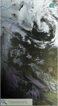

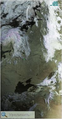

Дата: 06 Июн 2015 07:34:30 · Поправил: Wel11 (06 Июн 2015 08:37:48) #
Вот так получилось утром принять NOAA18
marquis
с окт 2006
Сообщений: 6509
Дата: 06 Июн 2015 09:20:04 #
Wel11
Очень хороший результат.

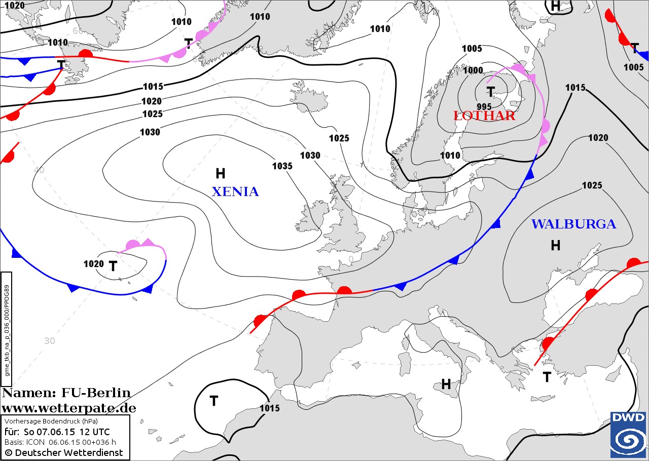

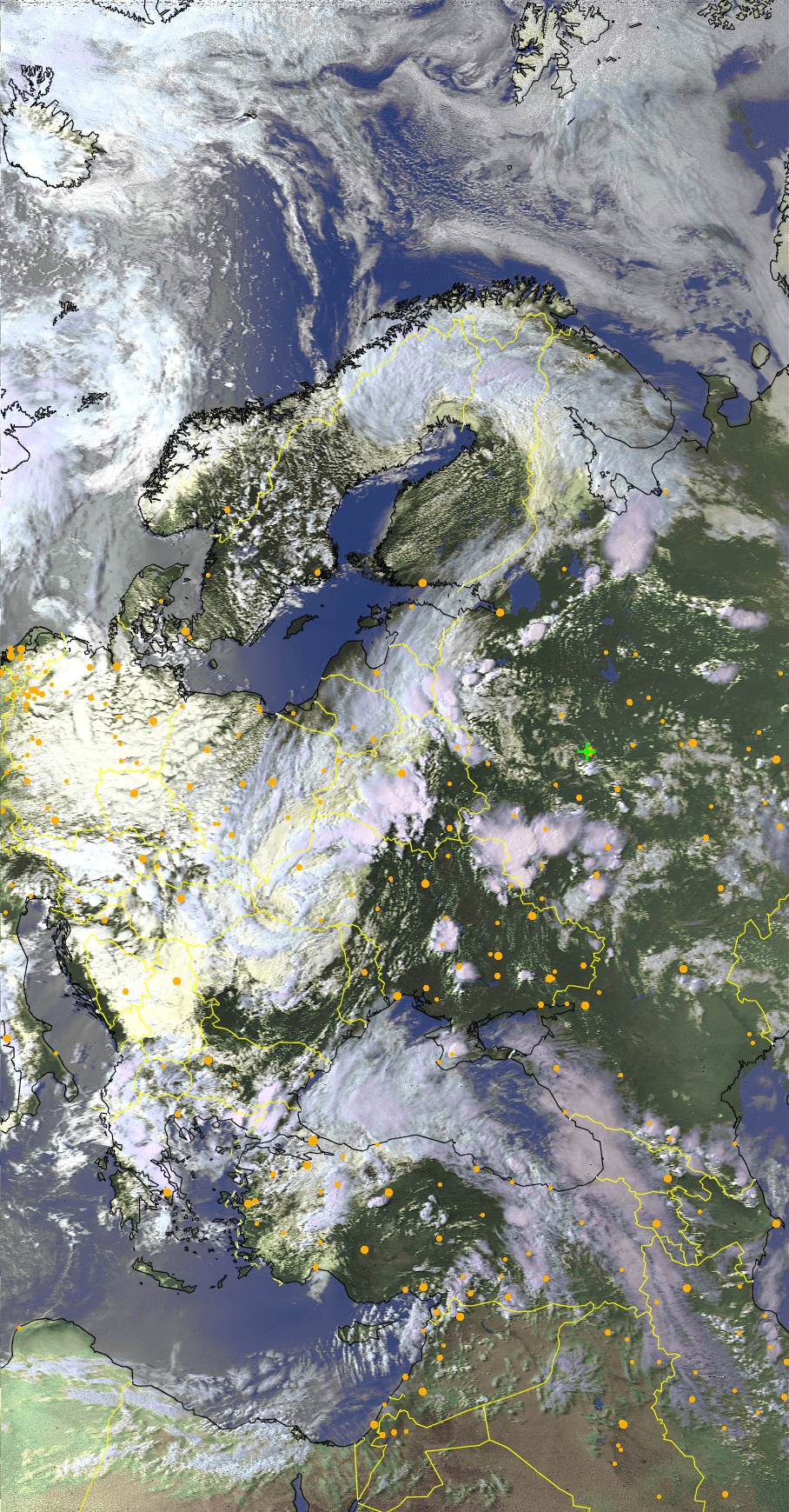

Тоже несколько утренних пролетов. На двух нижних снимках - уже потрепанный циклон "Lothar".

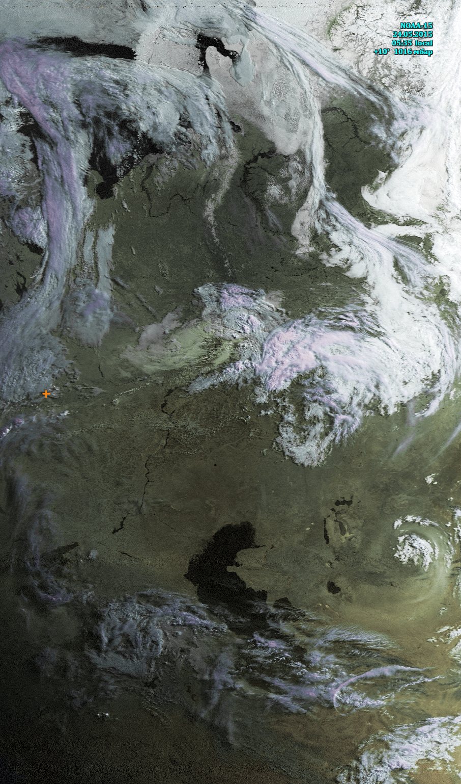

06.06.2015 05.12мск NOAA-15 Москва
С картой
06.06.2015 05.31мск NOAA-18 Москва
С картой
06.06.2015 06.52мск NOAA-15 Москва
С картой
06.06.2015 08.32мск NOAA-15 Москва
С картой
06.06.2015 08.51мск NOAA-18 Москва

Еще, наблюдаю, что угол моей антенны относительно сторон света как-то влияет, потому как проходы NOAA и Метеора чуть лучше, когда с севера на юг. Жаль я забыл как там на крыше точно она ориентирована, плюс, кажется, там небольшой такой уклон есть...
up
Вот wav сегодняшнего NOAA18, там, скорей всего, громкость у меня занижена, не знаю, всё экспериментирую с ней в зеленом секторе от 50 до 72, не знаю как лучше. С WXtrack всё получилось!) Только картинка у меня там выглядит не очень, конечно)
marquis
с окт 2006
Сообщений: 6509
Дата: 06 Июн 2015 15:00:44 · Поправил: marquis (06 Июн 2015 15:04:34) #
Wel11
Декодировал Ваш файлик в SatSignal. В одном месте был сбой синхронизации, из-за чего картинка поплыла:
После постановки галки "Options" - "Attempt re-sync":
По громкости все правильно делаете - держите в зеленом поле. В процессе записи без крайней необходимости ее лучше не менять, т.к. это сразу отражается на снимке.
Конечно, чувствуется что антенна не заточена на этот диапазон (шумочков многовато), но в принципе на дневных светлых снимках шумы не так будут заметны, как на утренних.
Антенну действительно рекомендуют ориентировать по направлению "север - юг" (у меня также). Даже с квадрифиляром, где казалось бы обеспечивается круговая поляризация, опытным путем приходилось подворачивать антенну вокруг оси после первых пробных записей, чтобы добиться наилучшего качества снимков.

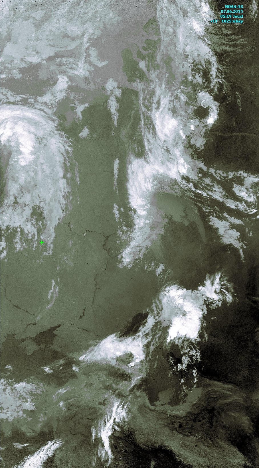

07.06.2015 05.19мск NOAA-18 Москва
Инфракрасный
С картой

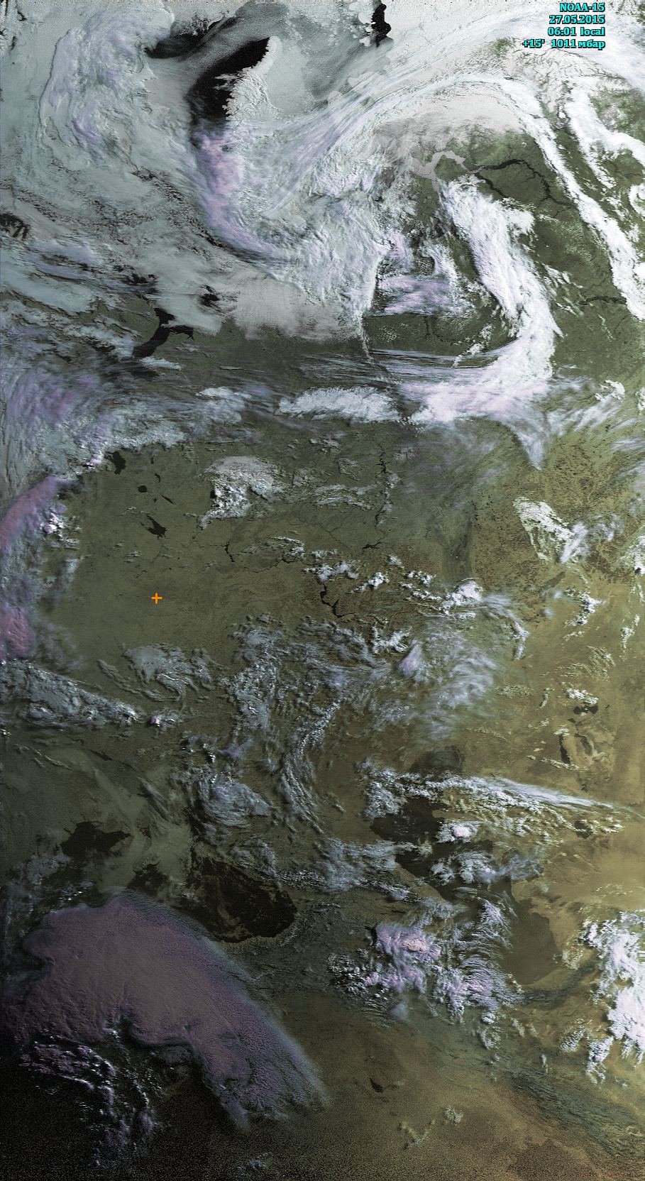

07.06.2015 06.28мск NOAA-15 Москва
С картой
