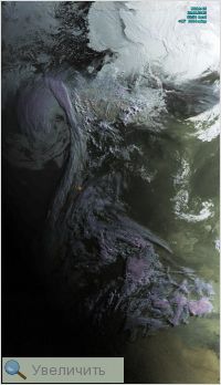

Всем доброго времени и с наступающими праздниками! Вопрос на тему стыковки Орбитрона с SDR#.
Установил плагин .SatelliteTracker в ШАРП, в Орбитрон задвинул MyDDE и WispDDE. При попытке коннекта вылетает ошибка "Необрабатываемое исключение в приложении...
The client failed to initiate an advise loop for "OrbitronITracking!TrackingDataEx"
Причем и MyDDE и WispDDE одинаково. Залез и поменял региональные настройки... Без эффекта! Никто с такими траблами не боролся?
Винда7 стоит на компе...

Дата: 30 Апр 2015 22:09:36 #
volkoff_58
Стыковал Orbitron и SDR# по этой инструкции от Mariner:
http://r4uab.ru/?topic=sdrsharporbitron
На WinXP прошло все нормально

Дата: 30 Апр 2015 22:43:48 #
НЕ ХОЧЕТ,СВОЛОЧЬ!!! Все то же самое выдает. Ну не Винду же переустанавливать!!!

Я в свое время тоже развлекался. В инструкции http://r4uab.ru/?topic=sdrsharporbitron есть такая секция:
"Открываем его через блокнот или WordPad и в пункте Drivers добавляем строчку SDRSharp = SDRSharp.exe"
В таком варианте у меня тоже не заработало. Пришлось прописать полный путь до SDRSharp.exe.
Блин, форум не пропускает символ слэш (косая черта), вместо слэш я поставлю двойные ковычки.
Например так: "SDRSharp=C:""sdrsharp""SDRSharp.exe"
Попробуйте, может быть поможет.

Нет... Не помогло! Раскрыл окно ошибки. Вот что там более развернуто:
NDde.DdeException: The client failed to initiate an advise loop for "Orbitron|Tracking!TrackingDataEx". ---> NDde.Foundation.DdemlException: The client failed to initiate an advise loop for "Orbitron|Tracking!TrackingDataEx".
в System.Windows.Forms.Control.MarshaledInvoke(Control caller, Delegate method, Object[] args, Boolean synchronous)
в System.Windows.Forms.Control.Invoke(Delegate method, Object[] args)
в NDde.Advanced.DdeContext.DdeThread.Invoke(Delegate method, Object[] args)
в NDde.Advanced.DdeContext.Invoke(Delegate method, Object[] args)
в NDde.Advanced.DdeContext.Invoke(ThreadStart method)
в NDde.Client.DdeClient.StartAdvise(String item, Int32 format, Boolean hot, Boolean acknowledge, Int32 timeout, Object adviseState)
Похоже,на NDde ругается, а что ему надо, фиг его знает...

volkoff_58
Нет... Не помогло!
А Орбитрон запускаете от имени текущего пользователя или от имени Администратора?
Попробуйте запустить Орбитрон от имени Администратора.
Уже перепробовал все. И совместимость, и от имени администратора, и wispdde, mydde... Самое интересное,что ошибка то от NetFramework. И че ему то не нравится?
