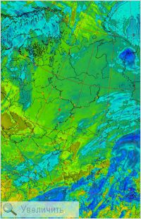

02.03.2013 15.32мск NOAA-19 Москва
С картой
