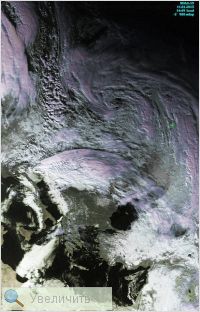

09.01.2015 11.50мск NOAA-19 Москва

09.01.2015 13.30мск NOAA-19 Москва
С картой
09.01.2015 15.10мск NOAA-19 Москва
С картой
