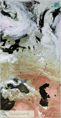

09.06.2015
Ночью в эти летние дни солнце в средних широтах не уходит далеко за горизонт, так что даже с борта NOAA-19 по ночам можно принимть картинки в видимом диапазоне
09.06.2015 05.38мск NOAA-19 Москва
Техногенные катастрофы, как показывают сегодняшние снимки, хорошо видны из космоса. Несмотря на сравнительно низкое разрешение картинок в формате APT (4км/пиксель), шлейф от пожара на нефтебазе в Киевской области выделяется очень четко.
09.06.2015 13.52мск NOAA-19 Москва
С картой
Увеличенный фрагмент

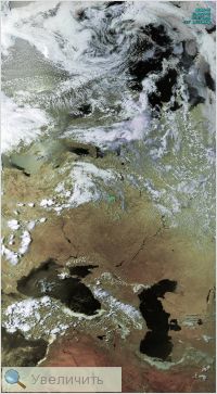

11.06.2015 11:22 UTC Снимок из интернета и обрезан.
NOAA-19 HVCT-precip
Это такой силы дожди накрыли Крым или что-то иное?
Да, таким устрашающим цветом окрашивается кучево-дождевая облачность с мощным вертикальным развитием. Не знаю, что там по осадкам сегодня получилось, но сверкало там судя по всему эффектно.
Вот, например, зафиксированные разряды молний за 2 часа (с 13 до 15мск):
http://www.lightningmaps.org/blitzortung/europe/index.php?lang=en

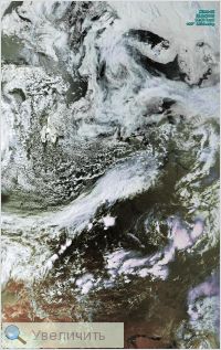

Переключение каналов на борту 19-го:
12.06.2015 03.25мск NOAA-19 Москва
В правом нижнем углу следующего снимка - часть пустыни Такла-Макан (в переводе с уйгурского языка - «Пустыня смерти», «Пойдешь — не вернешься»).
Почти на всех снимках над ней - пылевая завеса. Пишут, что для Такла-Макан характерно ничтожное выпадение атмосферных осадков и сильная запыленность атмосферы.

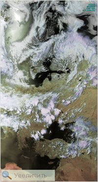

Любопытный коридор длиной несколько тысяч км образовался между двумя циклонами в правой части снимка
15.06.2015 05.28мск NOAA-18 Москва
С картой
Грозовой фронт пробился в центр ЕТР

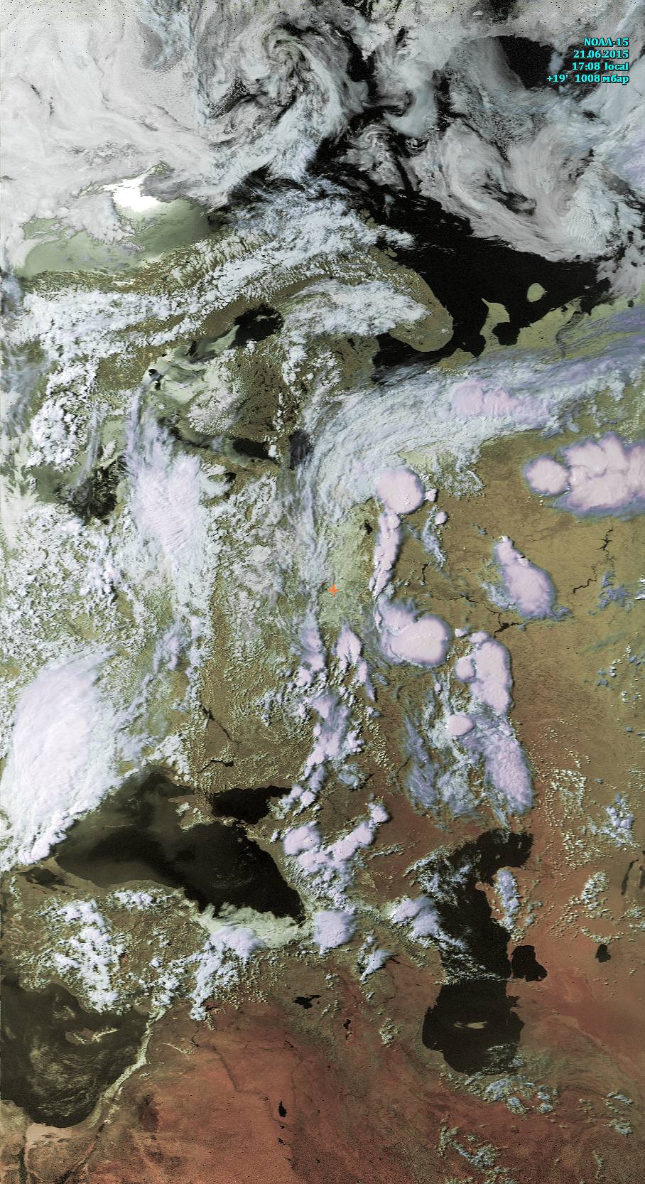

В общем, сделал квадрифилярную антенну из проволоки окло 2 мм медь. Несколько витков кабеля балун, потом ТВ усилитель и тот же кабель снижения больше 50 метров что ли. Всё же, я так понял, антенна не идеальная у меня, изгибы проволоки трудно контролировать, даже при применении распорок. Медные трубки-то жесткие. Пока один раз ее поворачивал. При повороте, конечно, поменялись характеристики приема, но провалы как были так и есть, причем на очень низких углах спутника прием зачастую лучше, чем на средних, так же зависит направление пролета и сторона запад или восток относительно меня. Еще раз ее разверну в положение в котором еще не пробовал и посмотрю, но уже не жду улучшения. Я, конечно, не ждал идеального приема, но то, что на средних и высоких углах провалы, так это печаль. Ну, что ж, условия не те, разумеется, да и антенна не ахти в моем исполнении вышла. Может, еще поэкспериментирую. С Метеором еще хуже. Но опять же, зависит от направления и стороны...
Вот сегодня получилась самая чистая картинка, когда NOAA15 пролетал надо мной. А сама антенна щас ориентирована поперечными большой рамки северо-восток и юго-запад. Стало, конечно, лучше, это заметно, но работать надо)))
Да, и карта как-то сдвинута в большинстве случаев, помню, бывало и нормально накладывалась.

Wel11
Начало положено :)
По снимку, кстати, нормально антенна работает

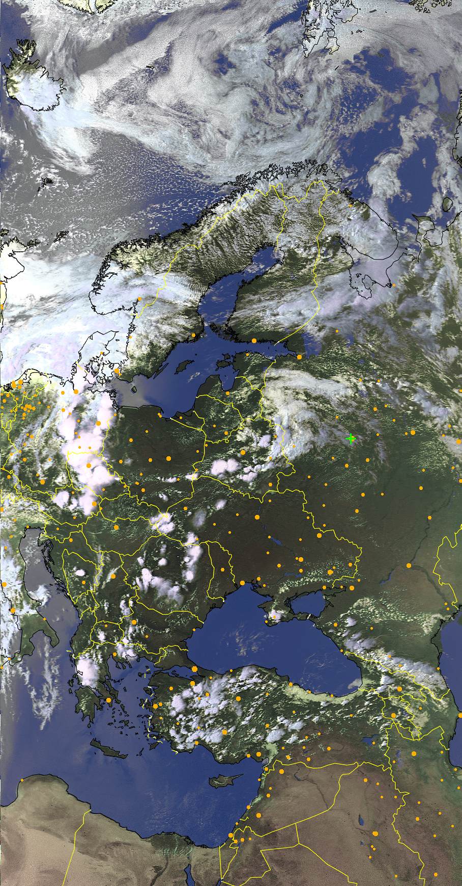

Дата: 24 Июн 2015 21:29:10 · Поправил: Wel11 (24 Июн 2015 21:31:21) #
Men
Спасибо! А можно подробней как это сделать? Так как я глянул в орбитрон и на часы компа, минуты даже синхронно переключаются. А вот в wxtoimg никак не пойму можно ли там в часы проникнуть, давно еще пробовал и никак, версия у меня бесплатная.
Правильно ли я понял, что в Персидский залив метет песок?)))
NOAA
Анимация NOAA 19/18/15
marquis
с окт 2006
Сообщений: 6509
Дата: 24 Июн 2015 21:56:56 #
Wel11
В WXtoImg есть функция синхронизация времени. Не уверен, правда, на счет бесплатной версии.
А так - "Options" - "Internet options":
Вообще, у меня эта функция в WXtoImg отключена. Много лет уже по привычке для синхронизации использую программку Dimension4:
http://www.thinkman.com/dimension4/
