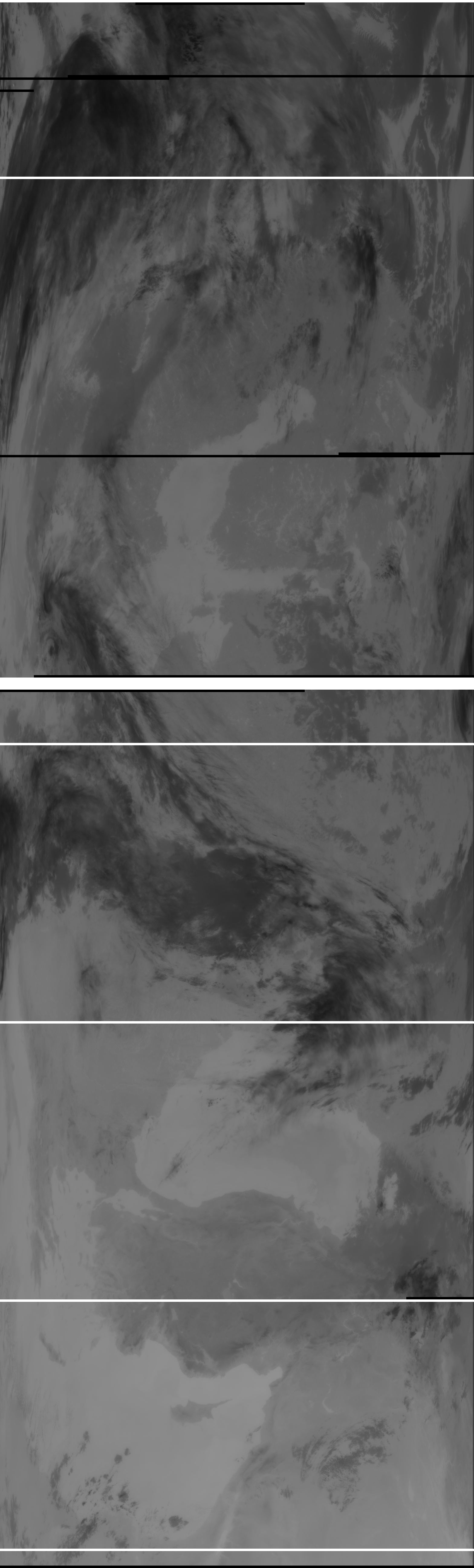

Попробовал на выходных помониторить "Метеор" на даче. Приемник - FUNcube Dongle Pro+
Антенна - QFH с усилителем (та же, что и для НОАА-шек). Поковырявшись в настройках "свистка", удалось, наконец, получить картинку.
Пролет с макс. высотой около 20 град за 09.51мск (как ни странно, он у меня декодировался с меньшими потерями "пакетов", чем следующий проход над головой за 11.32мск):
50% от оригинала (уж очень большого объема картинки получаются для "копилки")
Фрагмент - 100%
Сразу бросаются белые широкие полосы с интервалом в 6 мин., о которых говорил выше volkoff_58.
На спектре:
Еще обратил внимание на то, что весь снимок "усеян" маленькими черточками. Честно говоря, поначалу был уверен, что проблема либо в локальных помехах (коих хватает) либо в приемнике, пока не наткнулся в инете на обсуждение этих самых черточек иностранными радиолюбителями. Пишут, что появились они буквально на днях. Очень хочется надеяться, что это временное явление.

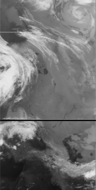

30.09.2014 20.43мск Метеор-М2
Черточки исчезли.
30.09.2014 22.23мск Метеор-М2

Один из немногих сегодняшних удачных снимков. С остальных пролетов картинку декодировать вообще не получилось, несмотря на хороший уровень сигнала и диаграму.
05.10.2014 19.05мск Метеор-М2
Уже привыкли, что на снимаках есть широкие полосы с интервалом в 6 мин. Однако на этой фотке, как и некоторых других, есть более тонкие полосы, которые также появляются с определенным интервалом (около 2 мин). Если кто наблюдал такое на своих снимках, подскажите. А то чего-то не могу понять их происхождение (может, у меня какие-то глюки с оборудованием)...
Robonuka
с окт 2014
Сообщений: 12
Дата: 06 Окт 2014 11:13:05 · Поправил: Robonuka (06 Окт 2014 13:22:17) #
2 минутные тонкие полосы это неправильная настройка SDR#. Такие же полосы были у marquis и 30 сентября. А вот тоже самое но без двухминутных полос:
