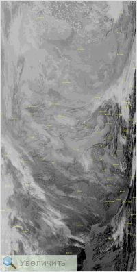

LRPTPlaces отлично работает с новым спутником. Опробовал утренний и вечерний пролеты М2-3. Время из stat. файла. timezone не менял. Не обращайте внимание на качество самих снимков. Настройка ИК-камеры на борту еще не завершена. Сейчас в LRPT доступны только инфракрасные каналы (456).
03.08.2023 10.40мск Метеор-М2-3 Москва
Судя по пятнам Москвы и Багдада, метки точно легли на свои места. Я их вручную не корректировал.

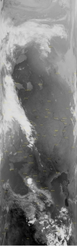

03.08.2023 20.30мск Метеор-М2-3 Москва
