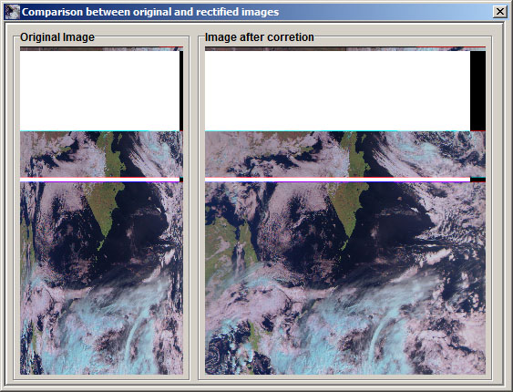

Обнаружил программу для коррекции геометрической деформации по краям снимков.
Ссылка на программу smoothmet

sakhalin2004
Спасибо за полезную программу:)
