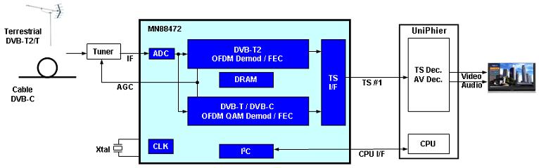

Vlad_01
А я-то думал, что используется АЦП MN88473...

Нда, а может и так. Я покручу ещё попробую что-то уловить, тогда и отпишу.
Искал даташиты на его чипы, наткнулся на его обсуждение тут:
http://forum.adsbradar.ru/f39/novoe-pokolenie-sdr-oborudovaniya-1491/index2.html
Оттуда:
Есть одно большое отличие - внешний демодулятор DVB-T/T2/C. Рядом с чипом R828D находится кварц 16МГц - источник его синхронизации.
На противоположной стороне платы кварцы 28.8МГц для RTL2832P и 20.5МГц для MN88472.
RTL2832P такой же чип от Realtek, как и предшественник RTL2832U, но он имеет дополнительный TS-интерфейс транспортного потока для подключения внешнего демодулятора.
В RTL2832U USB-интерфейс и DVB-T демодулятор в одном корпусе.
MN88472 - это DVB-T/T2/C демодулятор от Panasonic с собственным источником синхронизации.
R828D - гибридный тюнер от Rafael Micro с низкой ПЧ. Очень похож на R820T в устройствах с RTL2832U.
Однако R828D - это флагманская на сегодня модель фирмы. Имеет собственный 16МГц кварц.
ПЧ-шина приемника соединена с MN88472 и RTL2832P.
В rtlsdr библиотеку добавлена поддержка новых чипов устройства: приемника R828D и, собственно, RTL2832P.
Для установки в Windows потребуется новая версия zadig_v2.0.1.162.exe от 20.11.2013 г. И замена в системе драйвера им по новой - прежний от RTL2832T не подходит.
Для XP - там же другая сборка со старыми библиотеками.
Теперь этот донгл работает с SDR# и с семейством xDeco. Определяется как Astrometa
Смысл брать может возникнуть для тех, кто захочет использовать донгл по его прямому назначению - просмотру ТВ.
Вот тут отличие существенное. Если предыдущий был только DVB-T, то новый HD-901T2 - DVB-T/T2 и DVB-C!
Так что позволит смотреть оба стандарта цифрового эфирного ТВ и (открытое) кабельное.
