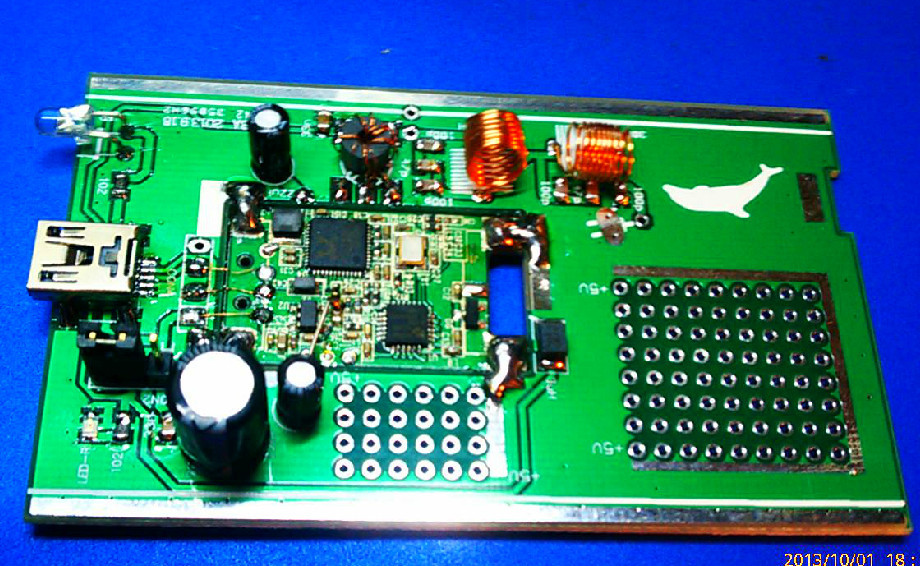

Может уже был такой вопрос? Вот такую поделку кто имеет уже и как там устроен прием на КВ, конвертер или транс на колечке на вход ртл-ки, может какие фильтра есть на кв в нем? http://www.ebay.com/itm/100khz17-HF-RTLSDR-USB-R820T-8232-/171418693129
Судя по фотографии там транс, и виднеется даже перемычка которой наверно он подключается/отключается. Фильтра не замечены, разве только какие то две катушечки справа от транса.

alexxx_b
Спасибо, не дошел до этой фотографии чего-то. По всей видимости то ФНЧ 5 порядка на 20...30МГц. (точно сказать сложно).
Красивый с виду прибор, но реализация колхозная, могли бы уже и развести всё на новой плате, пусть бы и на 10-15$ больше.

Если кого интересует, здесь фотка по лучше
http://fotki.yandex.ru/next/users/kerbero/album/158259/fullscreen/752684
Купил сей комплект, но продавец не указал параметры трансформатора (как его мотать то?), жду его ответа

Так он что продает еще и не спаянные поделки?!

Дата: 13 Авг 2014 20:27:04 #
продается китовый набор: свисток + плата + смд компоненты + УСБ провод + провод для намотки

Дата: 13 Авг 2014 20:43:27 #
Мотать как обычно в три провода с легкой скруткой витков 7, вызваниваете обмотки, выбираете две любые, начало с концом соединяете, свободные концы этих соединенных обмоток - к свободным входам RTL, третью обмотку - одним концом на корпус, другим на выход того двухкатушечного ФНЧ.
Можно наверно и как тут: http://www.radioamatoripeligni.it/i6ibe/rtl2832hf/dongle.htm намотать в два провода, а третий потом сверху, но все же скруткой из трех имхо правильней.

Дата: 13 Авг 2014 21:02:10 #
ок, попробую. Но кольцо в комплекте очень маленькое миллиметров 3
