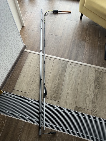

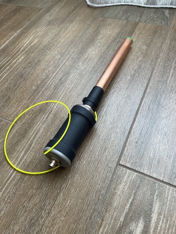

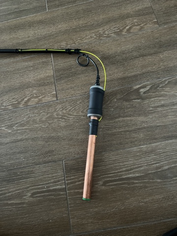

В целом, до некоторого габарита прирост поверхности (увеличение емкости зонда) даст прирост сигналов, но этот фокус уже исчерпан, если заменить узкую телескоп-антенну на трубу 25мм или несколько проводов с таким пространственным распределением. Решил посмотреть что из этого выйдет с моим мини-випом собранном по классической схеме (мини-вип от Беккера самого). Добавил медную трубку длинною 250 мм и диаметром 20 мм. На СДВ и ДВ теперь только с включенным АТТ20 Дб и снижением напряжения питания на пару вольт, без этого переусиление заметное идет, на СВ и нижних КВ заметные улучшения приема, слабых станций (маркеров сигнала)

Nabludatel
это палка от стены горизонтально, антенный элемент вертикально?
Nabludatel
Offline6.4
с мая 2009
Сообщений: 6837
Дата: 01 Апр 2026 00:08:38 #
Хайо
Да палка двух стыковая 3 метра, минивип вертикально, только трубкой вниз.
