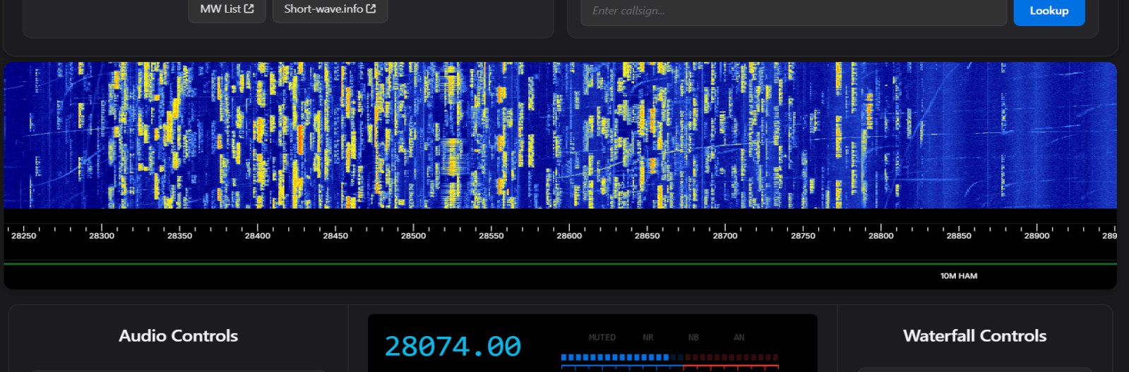

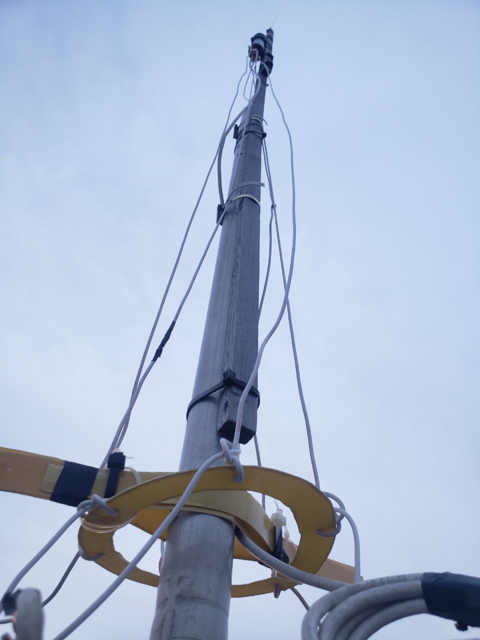

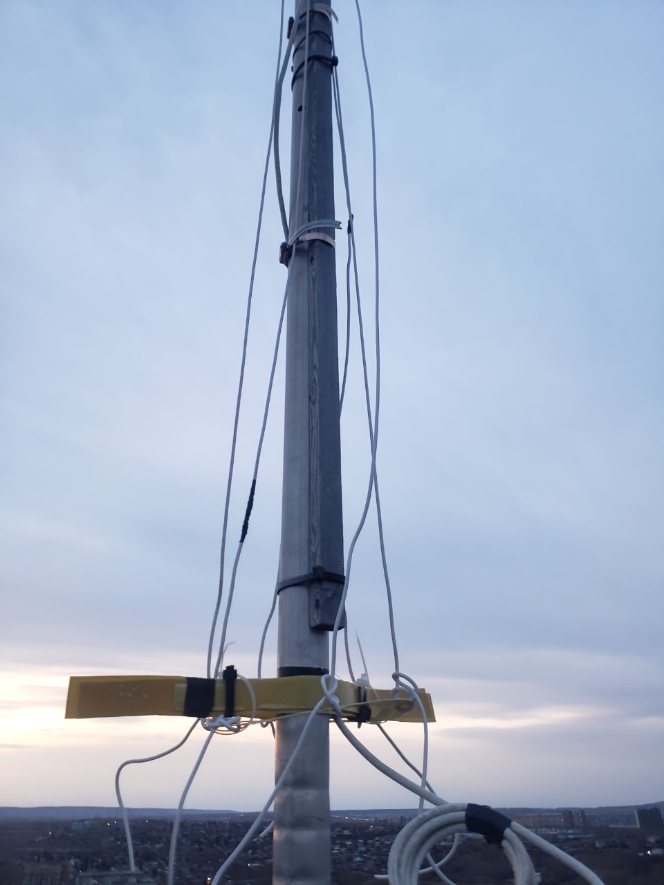

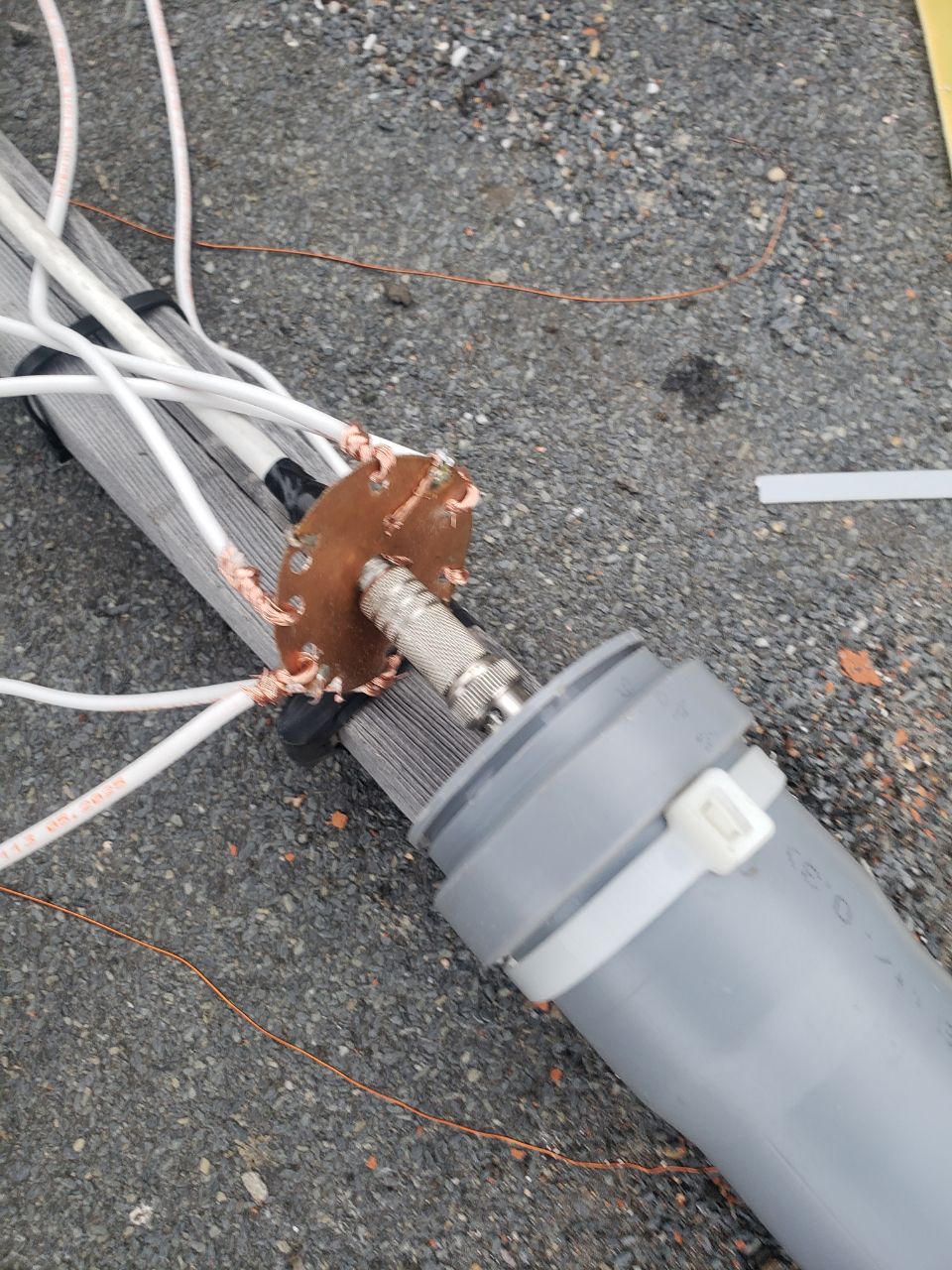

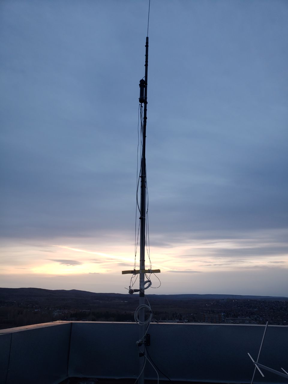

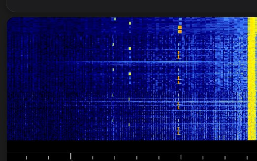

Дата: 26 Окт 2025 14:59:58 · Поправил: btr (26 Окт 2025 15:57:58) #
Поставил присланную Хайо АА-1-6-НР. До этого она была у "малахитового" Георгия. Антенна работает отлично. Чувствительности много. Даже пришлось включать внутренний АТТ на -30дб. Пока он работает в городе. Сделал все по классике. 2м активный элемент, антенна с высокой динамикой и переваривает такую длину и бороду из 6 проводов 2.5 метра. Альфа на 11-15кГц гремит. Cигналы "с подводных лодок" тоже с большими уровнями. Когда становится чуть по тише, это после 24:00. Очень хорошо слышу сигналы точного времени на 40 (Фукусима), 50 и 66кГц. Удивила работа ВЧ диапазонов. Правда сейчас идет контест, но на 28 столько станций, сколько я давно не видел. В общем конструкция на основе BF978 получилась отличная. Жаль что уже не выпускают эти транзисторы, но запасы еще есть в некоторых западных магазинах.
Приемник доступен с этой антенной по адресу: http://webradio.sytes.net/
Работает на rx-888, софт под линукс PhantomSDR Plus, форк NovaSDR. Компьютер ASUS EXPERTCENTER D500SC. Т.е. у него даже нету внешний платы, все работает на интегрированном в процессоре чипе HD730. Тянет полосу 30Мгц. Подробности мы обсуждали в отдельной теме посвященной rx-888.
Фото антенны:
Верхний узел крепления бороды:
Вот так принимаю 28Мгц на минивип:
Сигналы Альфы:

Дата: 28 Окт 2025 00:07:57 · Поправил: Хайо (28 Окт 2025 00:09:56) #
btr
потом при полном размещении АА внутри трубы бороду напрямую припаять к нижней торцевой АА. Там оставлены большие отверстия с металлизацией под это. Для высоты до самой АА брать трубу для бассейна, для АА 50см обычная труба 50мм и потом переходник на 25мм и антенный элемент в более тонкую часть. Это существенно снизит ветренную нагрузку на конструкцию. Сверху ставить заглушку и к ней прикрутить держатель для проводов антенного элемента. Снизу оставить открыто для естественной вентиляции, выходит внизу только кабель, борода остаётся внутри трубы.
2м длины антенного элемента может быть уже в ущерб чувствительности на 10м. Это потом нужно замерами выяснить, так как это зависит ещё от общих обстоятельств.
btr
с июн 2007
1
Сообщений: 1926
Дата: 28 Окт 2025 10:44:42 · Поправил: btr (28 Окт 2025 10:50:39) #
Хайо
По чувствительно на 20м все хорошо, можно даже сейчас послушать, в обычной обстановке, когда был контест я показывал картинку.
И еще, когда я ее первый раз поставил, собственно картинка на 20м была сделана с первой установки. Там было все плохо в плане размещения активного элемента, я подключил желто-зеленый провод, примерно на 4 квадрата, длинной чуть больше метра и мне жалко было его резать, я его просто свесил вниз, еще на метра 2, т.е. там был трех-метровый провод, могу точно сказать, а противовесов вовсе не было, только кабель около полутора метров, успел еще поставить кабельный фильтр и то он сильно было опущен в вниз, там был еще один кабельный фильтр на 6 витков, я их оба поднял но чтобы кабели не болтались скрутил их в бобинки диаметров сантиметров 3 и прикрепил к трубе, т.е. конструкция была так себе и вот собственно все тесты и первые фото которые публиковал это с этой конструкции. Просто уже сильно темнело, я ставил ее в день когда получил посылку, не терпелось включить, хоть как-нибудь))
