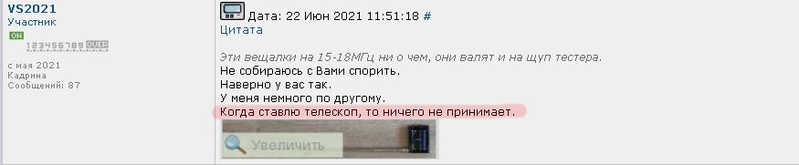

VS2021
Offline2.4
с мая 2021
Кадрина
Сообщений: 546
Дата: 22 Июн 2021 11:51:18 #
Эти вещалки на 15-18МГц ни о чем, они валят и на щуп тестера.
Не собираюсь с Вами спорить.
Наверно у вас так.
У меня немного по другому.
Когда ставлю телескоп, то ничего не принимает.
AOR
Offline5.7
с окт 2003
Сообщений: 14688
Дата: 22 Июн 2021 12:13:12 #
Включите чуть больше усиление по ВЧ и поднесите телескоп к окну, эти вещалки очень мощные и слышны на любом приемнике и короткой антенне.
