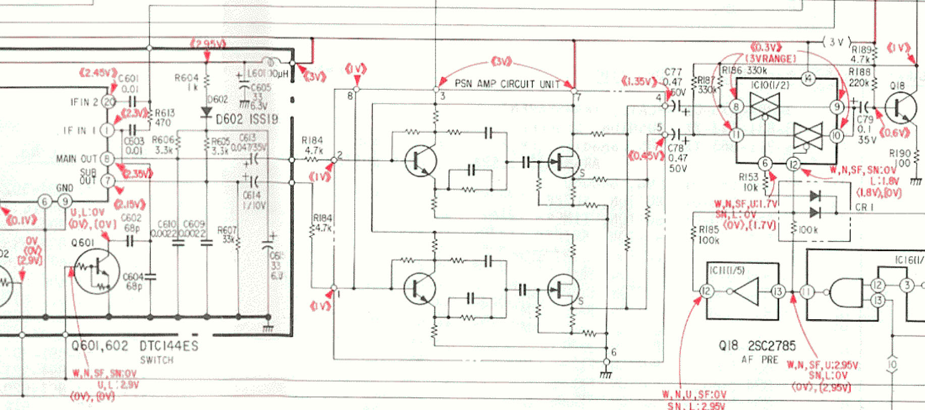

В скором времени стану обладателем сего девайса. Начал изучать схему, но не понимаю как устроен АМ детектор. Хайо, проясните пожалуйста ситуацию. )

autosat
а схему конкретного приёмника можно? Помню там разные были варианты.

autosat

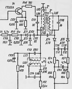

ПЧ сигнал через 22пФ (странный номинал на этом месте) приходит к IC601 который очевидно комбинированный АМ/АМ-SYNC-SSB узел и детектор. Что там внутри - хз.
Проблематично тут пьезокристалл с большим ТКЧ. Но зато ГУН тут отдельная схема и есть возможность его термокомпенсации. Это улучшало бы удержание частоты при глубоком фединге АМ-сигнала.
Узел тут тем не хорош, что повторяли ошибку схемы Океанов)))
Вроде правильно разделили АМ-демодуляцию от АРУ-детектирования. Но грузили один и тот же ПЧ-выход микросхемы.
Диодный АРУ-детектор нагружает ПЧ-выход импульсами выпрямления и поэтому искажения лучше -30...-40 дБ не сделать на АМ-аудио, хоть самый супер-АМ-детектор поставь.

Хайо
Всё, что удалось найти по этой ИМС:
https://datasheet4u.com/pdf-down/C/X/8/CX857_Sony.pdf

Дата: 19 Сен 2025 14:27:04 #
autosat
значит, на выходе IQ-сигналы и в схеме приёмника потом их сложение по фазе на какой то гибридной микросхеме.
Что касается разделение каналов АРУ и АМ-демодулятора - заменить на Д311 и прибавить резисторы для снижения импульсной нагрузки. Это малой кровью так. К сожалению, АРУ-детектор сложным сделали ещё двухполярным выходом, поэтому только буферный усилитель там решит задачу.

Дата: 19 Сен 2025 14:35:44 #
Хайо
Получается на этой:
https://www.radioscanner.ru/uploader/2025/snimok_ekrana_244.jpg
буферный усилитель
Сложная схема получится?

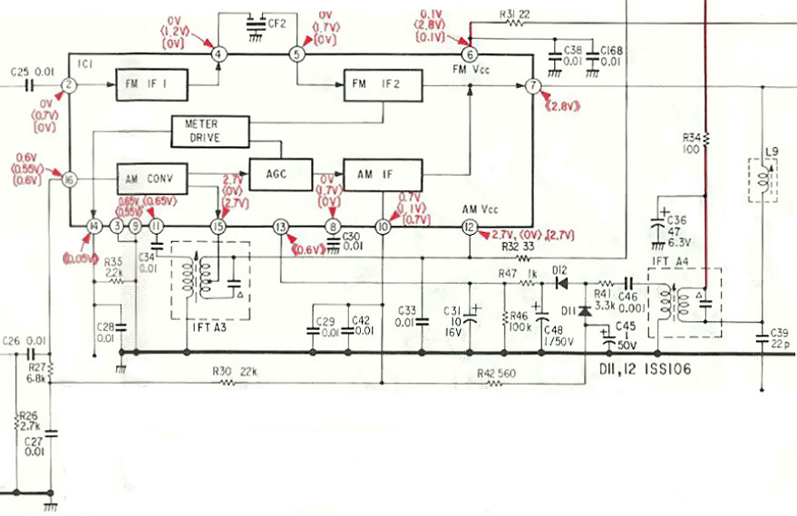

Всё по даташиту, почти, это просто LA1205:
И там не надо ничего менять.
Конденсатор 22 пФ... небольшая ёмкость очевидно для уменьшения влияния на выходной контур ПЧ, да и рассматривать его надо в связке с L9.
...искажения лучше -30...-40 дБ не сделать на АМ-аудио, хоть самый супер-АМ-детектор поставь.
Абсолютно не обоснованное утверждение, с другой стороны это древняя м/с, что предъявлять к ней высокие требования...
В даташите эти же цифры по искажениям? Или нет?
Регулируемый диодно-ёмкостный аттенюатор после фильтров 1-й ПЧ есть, не шедевр, но помочь может.
Д311... ну да, выкинуть плату синхродетектора и поставить каскад УПЧ с диодным детектором из Океана )
Будет проще и лучше...
Ведь иначе надо обладать уровнем и опытом реальных работ по синхронному приёму, например, как в своё время В.Т. Поляков, иначе чего-то там подкрутил по даташиту... чего-то там получилось и т.п.
Я раньше посмотрел схему этого приёмника, подумал... и не стал покупать его, это в 80-е крутизна была.
Ну покажите мне хоть одну измененную самодельщиками модель PLL Сони, Панасоника, Грюндига, которые действительно стали лучше по приёму?

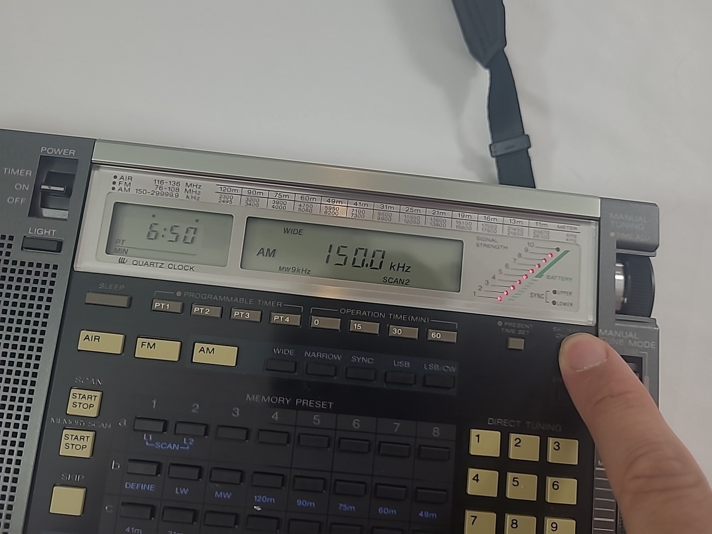

Предлагают неисправный аппарат с такими симптомами:
Радио включается, но ни одна из кнопок не реагирует. Работает только кнопка проверки батареи. Когда радио включено, слышен шум и громкость то повышается, то понижается.
Какова вероятность дефекта МК?

vasya pelengator
Sony ICF-2010/2001D, мод от Хайо по предотвращению искривления АЧХ от действия АРУ.
Поделитесь документом.

Дата: 19 Сен 2025 16:45:36 · Поправил: vasya pelengator (19 Сен 2025 16:50:50) #
Да, уж, мод...
Формально можно придраться к чему угодно... обычное дело.
Но, Хайо не знал как ту АРУ на заводе подстроечником выставляли... ну это правильно, у всех свои тонкости и их никто не афиширует, ни тогда, ни сейчас.
Два фильтра, первый полностью согласован и его согласование почти неизменно.
У второго фильтра при возрастании сигнала уменьшается сопротивление нагрузки... да примитивным образом, но это бытовой приёмник. Что будет при уменьшении Rн... думайте сами. Больше минусов или плюсов... тоже думайте сами.
Могли бы в Сони обеспечить постоянное Rн второму фильтру и сделать АРУ на полевике или после него... конечно, могли.
По сути, это называется "дискредитировать оппонента в глазах общественности", это легко обычно получается в малограмотной среде, в данном случае оппонентом был 2001D. Обычное дело.

vasya pelengator
можно установить супер-АМ-демодулятор и он не может выдать идеальный аудиосигнал, если он получает сигнал из общей линии, на которой висит диодный АРУ-детектор. Я этим мучился в Океанах и в итоге выкинул эти АРУ-детекторы и заменил на активные с полевым транзистором.
Д311 я предлагал установить в АРУ-детекторе, так как они позволят увеличит номиналы последовательных резисторов и снизить ток выпрямительных импульсов на линии.
Делать подачу ПЧ-сигнала через 22 пФ к микросхеме - плохое решение по шумам и помехам. Если нужна малая амплитуда, брать с полного размаха через емкостной делитель и его оставить частью резонансного контура. Кстати, в даташите на одном из входов поставили 22пФ к массе. Смысл не совсем понятен, наверно это должно было быть с некоторым резистором коррекция по фазе для корректной IQ-фазировки. Но ни в даташите , ни в схеме приёмника это показан по уму.

vasya pelengator
самое не хорошее с АРУ-импульсами от диодов это то, что они не просто слышны на ПЧ-гармониках (известные помехи в СВ-приёмниках на частотах кратны ПЧ. Это можно было сгладить полосовым фильтром к АМ-демодулятору. Это вызывает IM3 , хотя выход УПЧ сам по себе отдаст чистый токовый сигнал от коллектора. И этот IM3-спектр в модуляции подаётся на продвинутую синхро-микросхему и вылазит в аудио как гармоники по модуляции.
Эту недоделку видим во многих приёмниках.

Хайо
Импульсы значит...
Нет, эту недоделку:
мы не видим во всех приёмниках, только в Океане-209 и подобных.
Ага, удвоитель напряжения подключенный напрямую к контуру ПЧ сравниваем с LA1205 в 2001D.
Пожалуйста, сравнивайте сколько хотите, но с этим не ко мне.

vasya pelengator
смотрите схему внимательно, ровно тот же принцип.

Хайо
Принцип имеет отличия, удвоитель подключенный напрямую к контуру через ёмкость и снятие сигнала с обмотки связи через сопротивление, ну и смещение 0,7 В через второй диод. Разная степень влияния, разные искажения...
Искажения в LA1205 не -30...-40 дБ, это вы смотрите внимательно... а я не привык такие поспешные выводы делать.
Около -50 дБ уже ближе к реальности, но для этого приёмника и -45 дБ достаточно в АМ тракте.

vasya pelengator
Схемы имеют отличия, но принцип ровно тот же. От одной выходной линии (коллектор в УПЧ) последовательно стоят контуры 10700 и 455(465)кГц. В SONY к выпрямителю идёт только 455 кГц.
Как бы на выходе не использовались постоянные напряжения, суть для выпрямителя не меняется, в обеих схемах с каждой полуволной один диод срабатывает, когда сигнал солидный. В обеих схемах диоды при выпрямительном импульсе ведут себя нелинейно и это образует IM3 и колебательные фильтры или даже полосовые фильтры это не устраняют. Всё я макетировал и перепробовал - это никак не убрать, можно только немного смягчить и Д311 для этого хорошая находка (нужно на R42 ещё ставить диод типа 4148 тогда). Но устранить IM3 на коллекторе УПЧ не получается и она поступает в АМ-демодулятор, который её переносит в аудиоспектр. Не АМ-демодулятор искажает.
