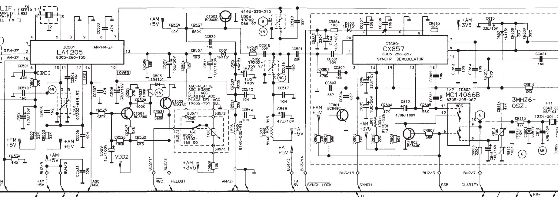

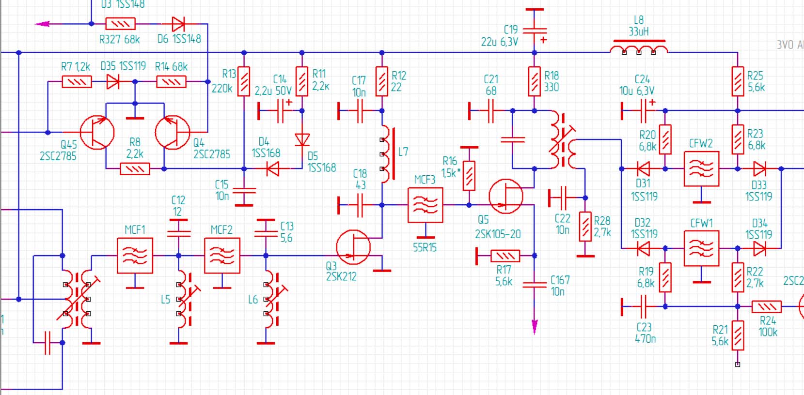

Таки выскажите своё мнение по этой схеме:

Детский сад с буферами...
Буфер позволяет снять сигнал с самого контура, без обмотки связи и может обеспечивать более лучшую отработку АРУ. Там и на выбор РРУ.
К "импульсам АРУ" не имеет никакого отношения. Вопрос чисто технологии производства и класса приёмника.
Это надо объяснять на форуме не для дилетантов?
Может лучше как в старой песне, после разочарования в рыбалке "... буду в шахматы играть" )
Ну, куда уж инженерам Grundig до вас.
"Сайт предназначен для специалистов и пользователей радиосвязи."
Опять вы пытаетесь управлять не доступным для вас.
Может лучше
Лучше, если вы будете игнорировать мои посты, а я ваши. Толку от вас как специалиста – 0,0.
Mihaill
Offline3.7
с мар 2006
Сообщений: 1605
Дата: 20 Сен 2025 20:43:15 #
Неплохой буфер.
С первого взгляда он мне не понравился. Думаю, зачем здесь усилитель непонятно с каким усилением, да ещё, вероятно, зависящем от коэфф. усиления тока транзистора. Какое же у такого каскада усиление?
Симулятор дал ответ: немного меньше единицы, ну прямо как у ЭП.

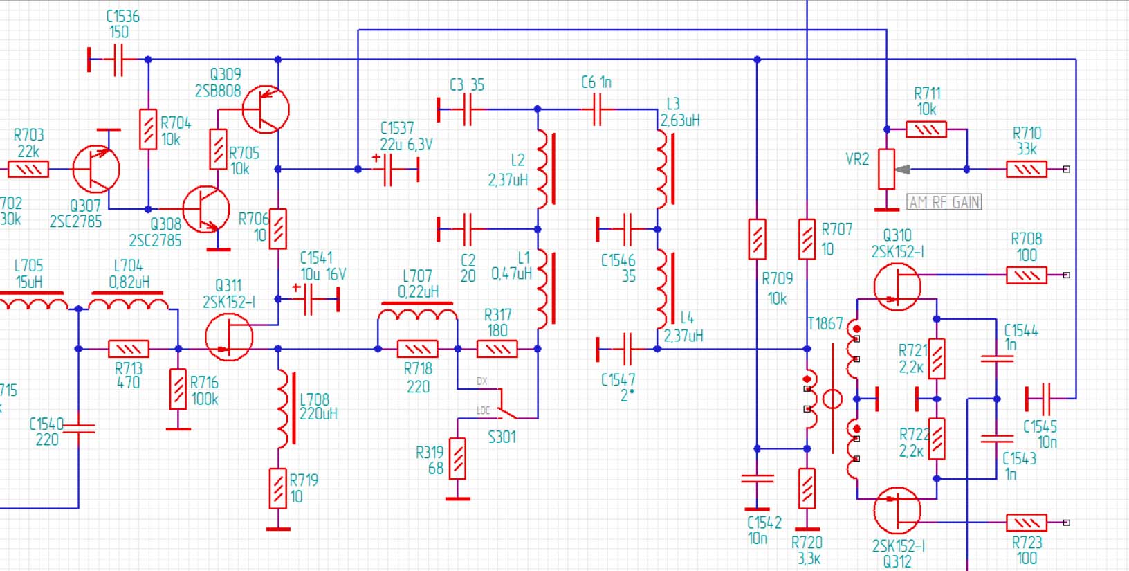

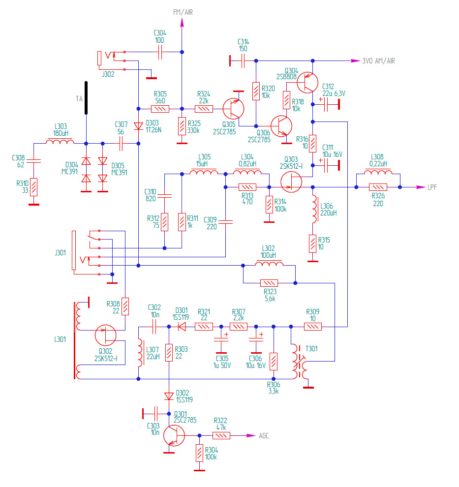

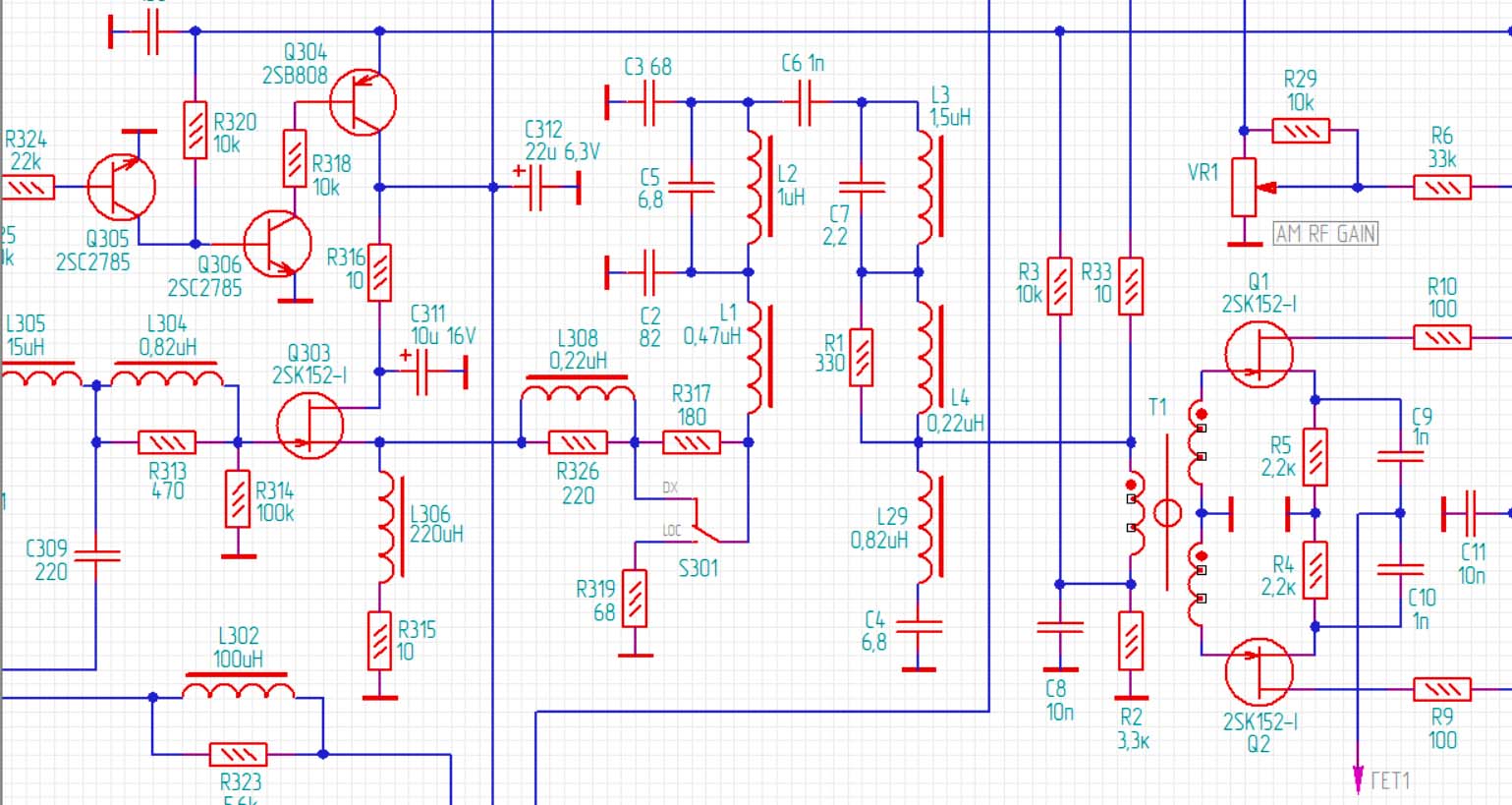

Дата: 21 Сен 2025 13:51:03 · Поправил: autosat (21 Сен 2025 13:58:53) #
Хайо
Судя по семе вх. части Sony ICF-2010, приём ДВ/СВ ведётся параллельно на МА/ТА, какие преимущества/недостатки у такого решения, а так же, какое вых. сопротивление и линейность у Q303?

Хайо
с дек 2015
Оренбург
Сообщений: 21629
Дата: 21 Сен 2025 15:38:08 #
autosat
видимо через Т301 создано удачное соотношение уровней при приёме на природе, чтобы ДН не была ни круг и не восьмёрка, а типа кардиодная фигура с одним минимумом по Е/Н-полям. Но это означает, что приёмник в современном домохозяйстве не может ловить чисто через МА с глубоким подавлением по азимуту только Н-поля.

с сен 2014
СССР
Сообщений: 241
Дата: 21 Сен 2025 15:44:31 #
Видимо тогда и представить себе не могли, что так будет загажен эфир. У меня эфирный мусор на 30…40 Дб (!) выше шумовой дорожки.
autosat
с сен 2014
СССР
Сообщений: 241
Дата: 22 Сен 2025 12:46:17 #
Но даёт преимущества на природе, может это и есть один из секретов популярности приёмника? Приём ДВ/СВ телескопом даёт прекрасные результаты в тихом месте.
Хайо
с дек 2015
Оренбург
Сообщений: 21629
Дата: 22 Сен 2025 17:21:49 #
autosat
скорее поняли , что при густо заполненном СВ-эфире станции идут разным азимутом на одной частоте и если чисто телескоп, то каша малошумная. А комбинация МА-ТА выручает при правильном сложении по фазе и амплитуде.... что стоит проверить.

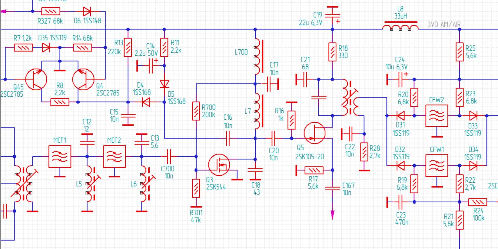

Дата: 23 Сен 2025 10:22:17 #
Хайо
Как Вам идея с третьим КФ? У Вас не сохранились скрины АЧХ родных КФ, лазейки совпадают с 55R15?
Хайо
с дек 2015
Оренбург
Сообщений: 21629
Дата: 23 Сен 2025 11:02:08 #
autosat
L5 лишняя, если конденсатор С12 делать КПЕ. Может быть, катушку пришлось применить, если КФ из серии 55R15 со свими капризными отзывами на реактивы.
от SONY-фильтров ничего не сохранил, это были оперативные измерения.
Лазейки у разных типов 55Хуу разные, именно применение разных типов обеспечит подавление пролазов. Это и была задумка в 660ом, заменить вроде отличный КФ серии R на немного хуже КФ серии М, и итого получать существенное улучшение по пролазам. В сборке нужно применить одинаковые, иначе не удастся правильно настроить вершину АЧХ. Лучше всего применить 55R08 в сборке, они образуют полосу 10 кГц и отдельно какой то 55R15 или 55М15.
Менее всего капризно ведут себя 55М15 для доработки.
в SONY второй КФ установить не даст перекинуть АРУ к выходу УПЧ.
Обычно сборка КФ тоже улучшает пролазы дополнительно на 3 дБ, особо сильные пролазы могут расщепляться на 2 резонансы на 3дБ меньше уровня. Если пролаз останется проблемой, в SONY лучше бы искать симметрию смесителя по гетеродинному сигналу. Я это показал для 2000ого. Припаять короткий провод к гетеродинной линии у истоков и его приложить к стокам. Можно найти положение и длину для емкостного баланса. По подавлению зеркалки 2ой ПЧ сборка двух КФ даст нормальный результат около 60 дБ.

Дата: 23 Сен 2025 11:54:11 · Поправил: autosat (23 Сен 2025 12:37:01) #
Хайо
Так верно для применения 2SK544 в УПЧ?
Или лучше ОЗ, нужно ли смещение для этого варианта?
Хайо
с дек 2015
Оренбург
Сообщений: 21629
Дата: 23 Сен 2025 13:36:18 #
ОЗ проблематична тем, что к смесителю не будет КФ при переделке АРУ к стоку. На входе ОЗ образуется вне полосы низкий импеданс и прирост пустого шума на зеркалке. В схеме ОИ этого нет.
Я не заметил в SONY нехватки усиления и 2SK212 в принципе неплохой транзистор, работоспособен полноценно при 3В питании. Он как и 544 на самом деле двухзатворный с хорошей изоляции входа и выхода, в отличие от BF862 и подобных.
212ый работает в параболической части ВАХ и в селективном УПЧ у него нет IM3 почти, которая критична. То же самое будет с 544ым при нулевом смещении и малом токе покоя. Если решите выходить на горку крутизный, где и IM2 и IM3 имеют минимум, то ток покоя большой 6...9 мА и крутизна большая. Но я думаю, что это здесь лишнее. Для начала я бы просто навёл порядок с АРУ и скорее всего этого достаточно.
Куда интересней, разобраться с частотным планом ФАПЧ и настройка синхродемодулятоа.

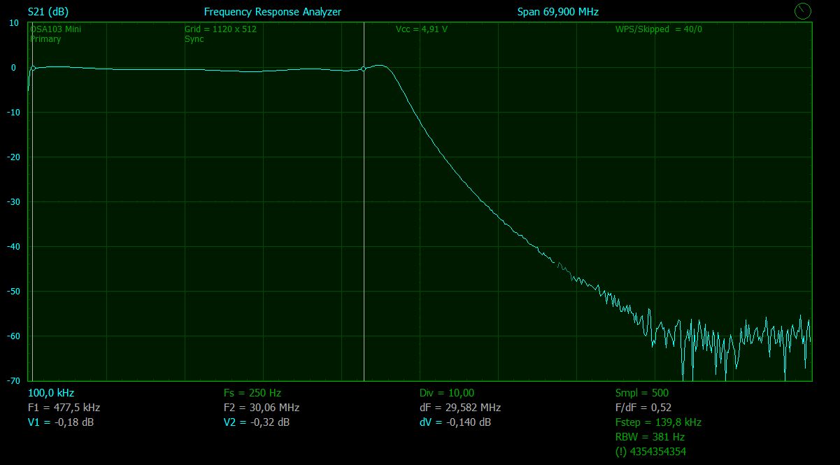

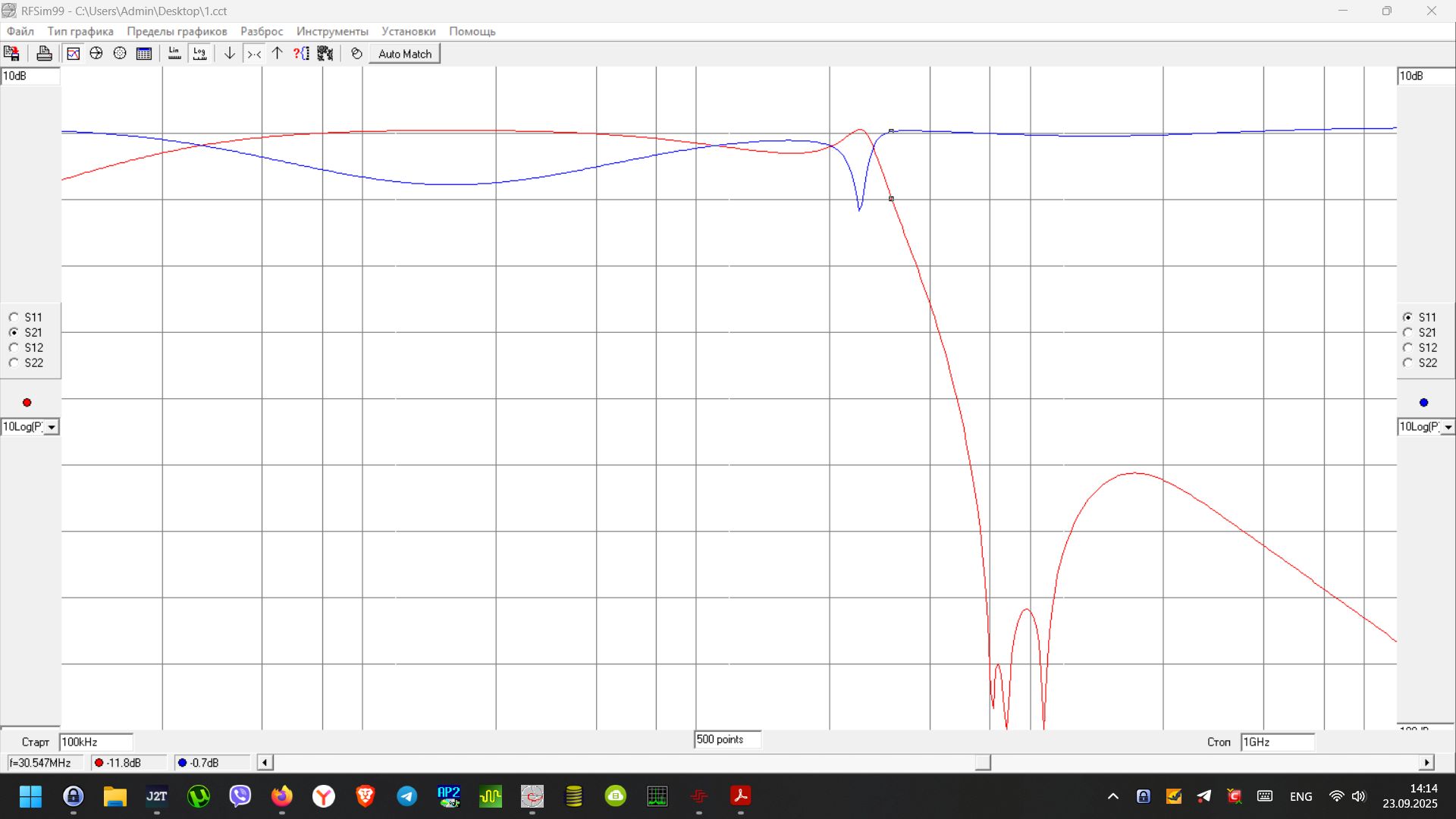

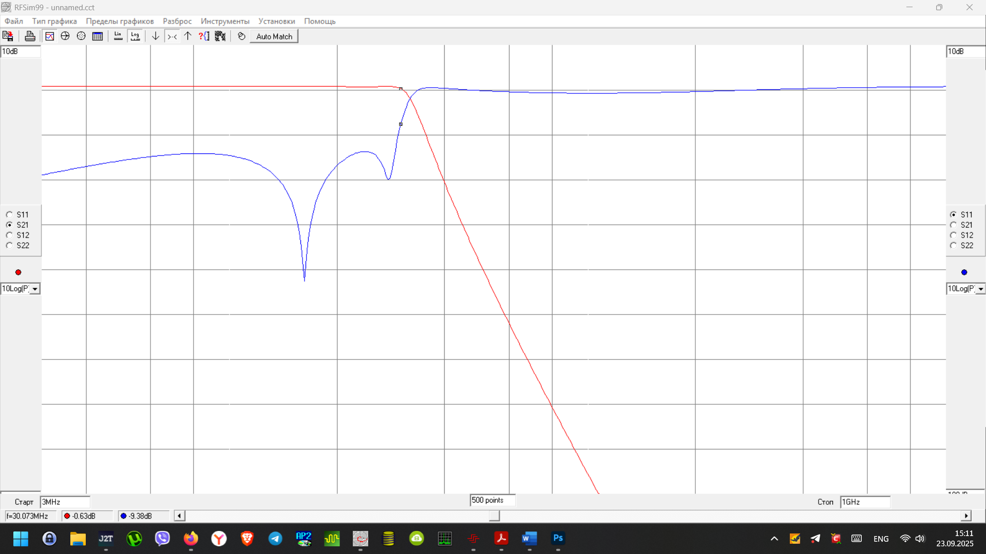

Хайо, в чём необходимость применения такого ФНЧ:
с такой АЧХ?

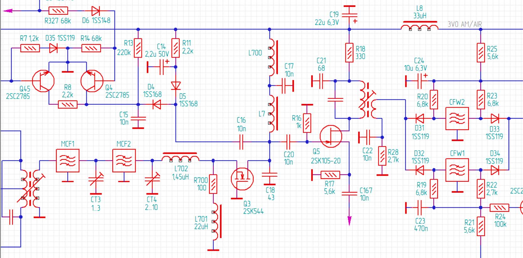

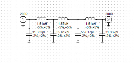

autosat
с сен 2014
СССР
Сообщений: 241
Дата: 23 Сен 2025 15:14:06 #
Такая схема подойдёт сюда?

Дата: 24 Сен 2025 12:33:58 · Поправил: Хайо (24 Сен 2025 12:36:18) #
C1547 нужно при моделировании правильно обозначить. Там 1...2 пФ проводка, ещё емкость трансформатора порядка 10пФ, ещё 2 транзистора по 6 пФ, итого около 24пФ набирается, но не менее 15 пФ если трансформатор был бы идеальным. В данном исполнении трансформатор не особо входит в режим ШПТЛ и поэтому портит узел с емкостью. Если её учесть в составе ФНЧ, то она не вредит на высоких частотах. малые емкости к катушкам ставили по итогам измерений для особо глубокого подавления зеркальной области и гетеродина. Они и есть у всех мини-дросселях в пределах 1...10пФ для 0,1...10 мкГн и в симуляторе нужно их тоже установить.
Поэтому Ваш график "идеального" ФНЧ может в железе себя вести совсем не так.
Можно схему из симулятора?

Дата: 24 Сен 2025 15:48:51 · Поправил: autosat (24 Сен 2025 15:55:30) #
Вот так получилось настроить ФНЧ в PL-600 на кольцах T25:
По этой схеме:
Поэтому и спросил, почему в SONY такая "навороченная" схема.
