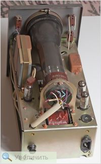

Недавняя находка в хламовнике одной конторы) Осциллографический прибор ЕЛ-1, предназначенный для выявления замыканий в обмотках электродвигателей.
В качестве прерывателя для формирования импульсов, используется электромоторчик по "тесловской" технологии вековой давности. Включается, моторчик жужжит, но из-за отсуствия одной из ламп на экране пока ничего не видно.
Очевидно, там 6н1п. Ну совсем не дефицит, и стоит копейки.
