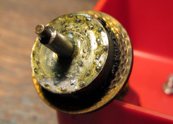

Хочу поделиться своим настольным радиоприемником. Это Grundig Type 97b 1961 года. На борту FM, SW 49-19m, MW, LW
Из всех своих приемников чаще всего я использую именно его - не знаю почему, но это просто мой любимый аппарат.
Высотой он с две пачки сигарет.
Достался он мне в неплохом состоянии, по электрике - вообще все ок, зато с большой проблемой по механике.
У этих грюндигов есть очень слабое место - а именно механизм смены диапазонов УКВ и МВ-СВ-ДВ.
Представляет он собой вот такую ерунду.
http://www.radiomuseum.org/forumdata/users/4776/file/Grundig_97a/04_Antrieb_ohne_Walze_mit_Seil.jpg
http://www.radiomuseum.org/forumdata/users/4776/file/Grundig_97a/06_Verklebter_Kupplungsmitnehmer.jpg
Т.е. на валу силуминовое колесико с зубчиками на плоских сторонах. С обеих сторон к нему попеременно прижимаются позолоченные втулки с тросиками от верньеров, с черным материалом, похожим на пемзу. Таким образом обеспечивается сцепление. Чем-то похоже на коробку передач в авто)) Нажал на кнопку УКВ - одна пружинка поджалась, другая подвинулась. Нажал кнопку МВ - соответственно, наоборот.
Идиотизм такого решения состоит в том, что силуминовое колесико посередине крепится к валу тремя винтами, проходящими по его ребру. От времени, разумеется, все это ломается именно в этом месте. В моем случае винтик был всего один, остальные отверстия залиты чем-то вроде эпоксидки, к тому же колесико еще и треснуло по линии этих отверстий, от него отломился кусок - т.е. колесико свободно вращалось на валу, ручка настройки ни на одном диапазоне, конечно же, не работала.
На немецких форумах видно, что с этим тоже многие очень мучаются.
Я же проблему решил просто - применил немецкий фиксатор "вал-втулка" Локтайт. Правда, за ним пришлось ехать черт знает куда, в Мск в рознице его найти невозможно, да и стоит он довольно дорого, применяется в основном на производстве. Но эта штука оказалось просто чудесной. Всего одна капля - и колесико намертво зафиксировалось. Теперь все работает. Правда, узел теперь неразборный - фиксатор выдерживает давление чуть ли не в тонну)
Ну да и бог с ним, главное - радио отлично работает)

Artriot
Позвольте Вас поздравить, великолепный приемник!!! Хочу такой!!!
Ну а это поверьте не ерунда, а отличный механизм! но возраст есть возраст, суставы у всех стариков болят, лечить нужно, да и не сложно это. У меня два подобных Грундига, правда несколько побольше, пару блоков в высоту..., и у обоих были проблемы с "коробкой передач", вылечил однако...

Да нет, механизм в принципе весьма неплох и интересен - скорее, у меня претензии именно к материалу, из которого сделано колесика. Алюминиевые сплавы от времени и нагрузок крошатся и разрушаются. И я так понимаю, использование таких материалов - это уже признак 60-х, наверное? Просто мне это хорошо известно по той же Сакте 63-го года. У них болезнь - разрушение деталей верньерного механизма УКВ. У меня тоже есть и большие ламповые, среди них и грюндиг - но 50-х годов, там как-то попрочнее все)
Хотя что тут говорить, наверняка в 61-м году, собирая этот приемник, как-то не думали, что он будет работать в 2015-м) А он работает, однако - и на том спасибо)
Да уж, силуминовые детали в старой аппаратуре это еще тот головняк! Чио в старых Балтиках на переключателях, что в Сактах и пр., но вот тех кто догадался из этого г..на делать механизмы в аппаратах высшего класса, например Виктория 003, этого не понимаю.
