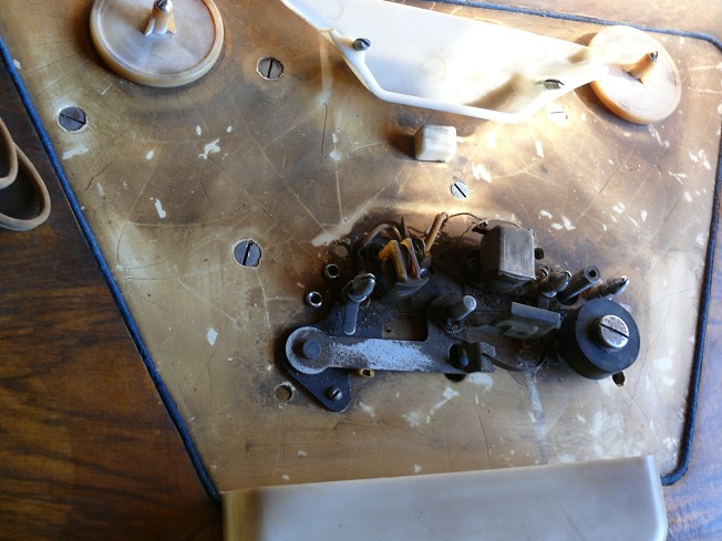

Я тут недавно восторгался японским магнитофоном Техникс 744 1972г выпуска. Там среди нескольких его достоинств меня умилило наличие системы смазки подшипников электродвигателя. А на днях занялся восстановлением отечественного магнитофона Днипро-11 1962г выпуска. И был приятно удивлён наличием такой системы смазки. Причем наш отличается тем, что дырочки для заливки масла в верхней панели магнитофона отдельные для верхнего и нижнего подшипников (у японца оба маслопровода сходятся в одну чашку-маслоприемник). И для смазки не требуется снимать фальшпанель и ручки (как у японца), нужно только отщелкнуть крышку блока головок.
Маслоприемники - слева от первой направляющей стойки по ходу движения магнитной ленты два блестящих металлизированных отверстия.
