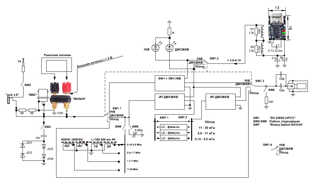

Думаю, что если "Малышарику", установить "внешний помощник" на входе, что то вроде такого, то приём улучшится.
Пробовать надо.

В изготовленной ранее, пассивной "антенной приставке" (с ферритовым стержнем, L=62 мм), установил телескопическую антенну, длинной 1115 мм (в сложенном состоянии 117 мм). Получилась, довольно малогабаритная конструкция (всё разместилось, в футляре для зубной щетки, 200х35х25). Сейчас в изготовлении, в таком же футляре, активная антенна ИП + диапазонные фильтры + ИП. Жду недостающие комплектующие. Внешняя колонка, всяко будет звучать лучше. Есть малогабаритные колоночки, которые хорошо звучат (басочки). Это всё по необходимости. "Малышарик" тем и хорош, что мал.
Мираж
Пока я только дополнительно подключаю
Аккуратнее с этим усилителем. У меня такой вышел из строя, во время работы. Питал от батарей 3.7-4.2 Вольта. Работал хорошо. Что случилось не знаю. Вскрыл крышку. Защиты нет ни какой (хотя бы диоды установили). Сейчас иногда, эксплуатирую вот такой усилитель, на микросхеме TQP3M9037-LNA. Брал его без аккумуляторный вариант. Аккумулятор установил ёмкостью, 200 мА/ч. При потребляемом токе усилителя, около 30 мА, хватает на несколько часов.
Несколько модифицировал его, для удобства. Заменил переключатель (1Р2Т) один ряд контактов, два положения, на (2Р4Т) два ряда контактов 4 положения. Одна пара контактов, используется по назначению (включение / отключение питания), вторая пара, переключает антенный вход, на выход. Это сделано для того, что бы не перекручивать разъёмы с антенны, на приёмник или усилитель. Теперь, при включении усилителя, подаётся питание и плдключается антенна, к микросхеме усилителя. При выключении питания, антенный вход усилителя, подключается к выходу, т.е., к антенному входу приёмника (режим обход).
Демонтировал прежний переключатель (откусил контакты) и на них припаял контакты другого переключателя.
Перерезал дорожку антенного входа. Теперь, на защитные диоды, сигнал подаётся через конденсатор 0.1 мкФ (защита от постоянного напряжения на антенном входе).
Далее, через конденсатор 0.1 мкФ, подключил вход усилителя, к переключателю и далее на антенный разъём выхода усилителя. Схема получилась такая.
Решение компромиссное, но это лучше, чем постоянно переключать разъёмы и переходник.
Для более удобной и безопасной транспортировки усилителя, приобрёл для него чехол (80х80х40), есть на маркет плейсах (озон например).
Чехол довольно вместительный. Помимо усилителя, в него умещается (при плотном размещении), ещё несколько переходников, посредством которых (и в разных комбинациях), можно подключать усилитель, к устройствам с распространёнными разъёмами SMA и BNC.
Такой усилитель, даёт прибавку около 10 усл. "попугаев" (на германской прошивке, по прошивке от "maxarnold", приблизительно +3 до +4 показания по S-метру, но это не линейно по диапазону), к уровню сигнала на КВ диапазоне выше 3 мГц. На ДВ\СВ и нижнем КВ, усилитель бесполезен (не работает) и лишь ослабляет сигнал, до неприемлемого уровня.

Преобразователь напряжения с 3,7-4,2 в 5 V, сильно "гадит", по питанию и "забьёт" шумами, любой радиоприёмник. Его не желательно использовать с радиоприёмником вообще. Попробуйте запитать радиоприёмник от любого повербэнка и всё сразу станет ясно. Если уж необходимо, то лучше тогда питать от двух, последовательно соединённых Li-ion аккумуляторов 3.7 Вольта (8,4-7,4 Вольта суммарно), через стабилизатор 5 Вольт (какой нибудь миниатюрный из серии 7805, AMS117-5V или подобные), на ток около 500 мА. В батарейный отсек фонарика (если постараться), как раз влезет 2 аккумулятора (14500, 800 мА/ч), контроллер и плата заряда.
В общем есть поле для творчества.
