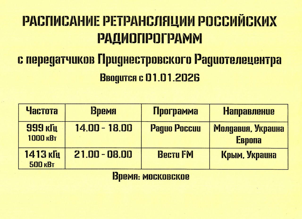

График вещания сменился.
Доброго времени всем.
Нет ли известий, не собираются ли восстановить вещание на СВ из Тирасполя в прежнем "зимнем" объёме?

Я в другой теме, вроде "Для чего вещают ДВ, СВ, КВ в мире" выкладывал ссылки на расписание вещания на русском языке, там без изменений. Кстати, с Приднестровья и 621 кГц Радио 1 плюс зимой можно пробовать принять с 16.00 до 19.18 по московскому времени по будням.

В январе 2024 в сильные морозы "Вести ФМ" были слышны в Москве около 12 дня. Слабо, конечно, но вполне разборчиво (тогда они ещё работали днём).

Я его еще на днях в теме по СВ и ДВ выложил. Да, проверял после 13 часов по местному времени, в Одессе отлично (почти местная станция). 1278 УР-1 похуже идет (помех больше), но тоже хорошо.
Разве что вечером при отключениях электричества только Вести слушать. А днем тоже без электричества Радио 1 по будням еще можно, кстати, вчера слушал - у меня электричества не было с 15.56 до 19.32.
