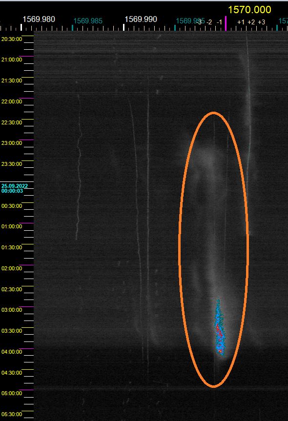

Сегодня сигнал удалось обнаружить. Уровень около 7 балл.
На скорую руку измерил - частота 14054.393 кГц.
ru0ll
Offline1.4
с апр 2009
Владивосток
Сообщений: 174
Дата: 25 Сен 2022 12:26:06 · Поправил: ru0ll (25 Сен 2022 12:28:08) #
спасибо за рапорт, респект! Более 7000 км.
Результаты отчетов опубликую в четверг.
Постараюсь передачи делать регулярно, раз в неделю.
Пишите о недостатках, помехах.
Я не имею возможности отсюда оценивать помеховую обстановку в европейской части.
Буду признателен если мне подскажите "тихие окна" для передачи.

Дата: 25 Сен 2022 19:06:06 · Поправил: wazzoo (25 Сен 2022 19:14:34) #
Хайо
после некоторого шатания частота в её усреднённой интерпетации вовзвращается к номиналу
Это не так. Я постоянно наблюдаю даже на СВ гулянки, которые в среднем отстоят на 0.5..1 Герц от реальной частоты, на КВ будет и больше - в сети есть проект, где строят графики гуляния частоты эталонных маяков сутками - вот посмотри там, ни о каком приближении среднего там нет и речи.
Был бы железный опорник с понятным качеством
Так что обсуждение того, насколько точная частота у передатчика - бессмысленное сотрясание воздуха, достаточно чтобы передатчик давал ну хотя бы 0,1 Гц точность - т.к. гулянки на порядок более сильные.
Порядок точности замеров в любом случае будет в районе 1 Гц. Все остальное - это рандом в этих пределах.
Вот взял первую попавшуюся с записи последней ночи - Bethel R. из Перу
"Распыльный всплеск" утром - просто уехал на полгерца выше по частоте, и никуда обратно не вернулся, т.е. на протяжении полутора (!) часов средняя частота несущей отстояла на 0,5 Герц от реальной, гуляя при этом туда сюда в пределах 1 Герца. О каком ты тут хочешь рассуждать качестве опорника? Нафиг оно нужно с такими отъездами. Достаточно точности передатчика/приемника в 0.1 Герц, чтобы получить максимально достижимый порядок точности измерения
Хайо
с дек 2015
Оренбург
Сообщений: 21616
Дата: 25 Сен 2022 20:01:07 #
wazzoo
а какой там передатчик в Перу? Кварцы тоже могут прыгать, особенно если в семе генератора не всё сделано по науке. Также ФАПЧ может иметь ошибку - она же система ООС и не все ФАПЧ являются бесконечно интегрирующими. Это стоило бы проверить рядом с передатчиком для сравнения.
Я три года возился с анализатором спектра С4-74 в 1990их и переделал его полностью, все блоки от входа до питания и опорника до кварцфильтров. Поэтому , бери лупу нужного увеличения и найдёшь много неожиданного.
Частота всегда остаётся частой, пока не меняешь скорость сисемы в целом , и то, ближе к скорости света.
Как объяснить скачок частоты ионосферными явлениями? Если плавное изменение хоть как-то можно придумать 100 причин, то скачок никак. Это похоже на проблему в генераторе и это вплоне "в порядке вещей" у кварцгенераторов. Тут то вопрос в другом, точность частоты соответствует нормативу? Если да, то не нужно добиться рубиновой стабильности у СВ-передатчика.
Чтобы на 1,5МГц получать временный сдвиг частотой 1 Гц, длина корридора передачи сигнала должна меняться на 200м/сек вектором в направление премника. А так как это происходит насчёт изменения поперечных изменений геомертии, там должны быть скорости на порядок выше. Откуда они? Нет таких процессов.
Думаю, если узнавать, какой там передатчик и какова его схема, найдутся крайне простые объяснения этим гулянкам. Не удивлюсь, если у них стоит простой кварцгенератор в печке. А прыжки - это от милливольтных гуляний по питанию через стабилизатор 7812.
