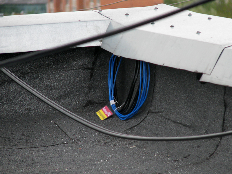

А теперь к самой крышной антенне. Как мне и советовали, я сделал полотна трёх длинн: 20 метров, 10 метров и 5.5 метров.
Благодарю Kim Mathers и Zmej, и всех кто помогал советами!
Мачта 8 метров + парапет 1 метр. Посередине - оттяжки в четыре стороны.
На картинках - расстояния по крыше, возможные именно на моей крыше.
Пришлось всё ставить одному. Штатные хомуты мачты заменил на шарнирные, нержавейка.
В первый день поставил два колена стеклопластиковой мачты и растяжки.
Растяжки к мачте крепил с помощью сантехнических хомутов подходящих размеров. Винты и гайки - нержавейка.
http://www.radioscanner.ru/uploader/2021/img_4831-1.jpg
http://www.radioscanner.ru/uploader/2021/img_4859.jpg
http://www.radioscanner.ru/uploader/2021/skobi-1.jpg
http://www.radioscanner.ru/uploader/2021/img_4843.jpg
http://www.radioscanner.ru/uploader/2021/img_4842.jpg
Во как, не принимает повторно "Копилка" фото, которые я уже размещал в теме. И как их добавить, чтобы по клику открывались - не знаю. жаль, хотел подробно рассказать...
Итак. 2 колена и оттяжки готовы. Как мне позже объяснил товарищ, нельзя было делать оттяжки из стального тросика - получается, что "земля" получилась посередине антенны и эффективная высота всей антенны получилась не 9 метров а четыре...
Придётся переделывать растяжки из DanLine.
На следующий день в одно лицо пошёл ставить ещё два колена мачты и сами плечи.
Ветер налетал порывами, метров 6 в секунду. Мачта гнулась так, что я уже смирился с её поломкой :(
Но Бог помог и поставить антенну удалось!
Уже в сумерках, с налобным фонарём подключал и приводил всё в порядок. Кабель и заземление протянуты были заранее.
Товарищ настоятельно рекомендовал как разрядник поставить свечу с зазором примерно 0.2 мм. Как-то так и сделал.
Некоторый наклон верхних двух колен есть, позже исправлю.
Большое вам спасибо, за подсказки!
Немного позже я выложу скрины и видео сравнения "Удочки" и крышной антенны на КВ 80 метров.
Как полотна я использовал двойной полевик, как оттяжки полотен шнур DanLine 3 мм.
Как оттяжки на середине штанги - тросик 2 мм.
Вопрос: а выдержат ли очень сильный ветер 3 мм DanLine при высоте антенны 9 метров? Или лучше заменить его на 4 мм? Всё равно покупать... Перестраховаться, наверное, лучше?

Поздравляю с завершение проекта и отличный отчет-пособие для новичков получился.
Никогда не заморачивался проблемой металлических оттяжек, ни в стационаре, ни в полевых условиях, для успокоения можно их разделить орешковыми изоляторами, исходя из рекомендуемого соотношения <=0.15...0.2 длины волны диапазона самого короткого полотна, т.е. если самые короткие лучи на 14МГц, можно сделать 2-3 разрыва примерно через каждые 3-4 метра от верха.
А обычно и так никаких проблем, сейчас использую оттяжки в средине мачты длиной около 14метров, можно было и более короткие пустить под более острым углом, но просто были такой длины готовые и пространство, куда их оттягивать.
И по свече, все-таки это не герметичное изделие - от сырости и скопления окислов пробивное напряжение будет уменьшаться со временем, но для начала сойдет.
Это коробка Legrand IP55, я дополнительно все кабельные входы проклеил "суперклеем", а саму крышку по периметру обмотал изолентой. Эти коробки лежат без дела.
Вот что меня сейчас волнует: выдержат ли очень сильный ветер 3 мм шнуры DanLine при высоте антенны 9 метров? Или лучше заменить его на 4 мм?
А тросики 2 мм в четыре стороны?
Лучше 4 мм везде. 2 мм совсем мало.

proba999
3 мм DanLine живет около 4 лет и прекрасно выдержит ваш сетап пока не будет диверсии. Но рвется сначала в местах трения и законцовки. Способ законцовки у вас нигде не увидел.

2 мм совсем мало.
2 мм достаточно, чтобы я потерял сон :(
Уже заказал 130 метров 4 мм DanLine, купил зажимы и коуши. Во вторник только отправят.

proba999
К сожалению это не очень хорошие зажимы.
Но уж коль заказали, то ставьте их по 2 шт подряд, иначе помимо сна можете потерять и оттяжку с мачтой.

proba999
Установленные вами китайские зажими дуплекс держат хорошо даже при недотяжке и сорванной резьбе. Потому, что трение. Их реально лучше ставить двойками, но для веревки это не нужно. Веревка умрет быстрее.
Впрочем, вы за пару лет захотите другую антенну, более капитальную (судя по вашему энтузиазму и решительности).
Между нашим и соседним домом 100 метров, оба 9-ти этажки. И трос между крышами натянут даже :) :)
Мне уже дурные мысли в голову лезут...
Чур меня, чур!
Так выбор какой? Я не первый раз в строй магазинах, и вот всё, что есть в наличии, ничего иного я не встречал:

proba999
Я вам сообщал вроде пару недель назад, в веревках нет смысла для стационара, они все равно разрушаются с годами.
Стоят дороже проволоки или тросса, а проволока оцинковка 2мм стоит копейки, есть везде в продаже и продержится гораздо дольше. А нержавейка 0.8-1.5мм - будет вечной и таких диаметров для этой мачты, оттяжек антенн будет достаточно.
Свеча в коробке будет все равно ловить конденсат от перепадов температуры, так что решение не очень, это годно в помещении или на окне/балконе, если ставить такой разрядник к очень длинному лучу, когда не сложно обслуживать.

proba999
Вместо свечи надо было человеческий разрядник запаять, если он выводной. Еще лучше безвыводная "таблетка", зажав ее парой винтов в толстом стеклотекстолите (фторопласте, копролоне и т.п.), где нарезана резьба, чтобы можно было менять таблетку отверткой. В ЧиДе продаются такие же точно разрядники, как стоят в проф. RF-изделиях: https://www.chipdip.ru/catalog-show/surge-arresters?p.0=EPCOS Для RX only брать на 75 или 90 Вольт.

Дата: 05 Июн 2021 12:52:11 · Поправил: proba999 (05 Июн 2021 13:02:32) #
Да, я помню.
Я вот как пока решил: до следующего лета я поменяю на DanLine 4 мм. Для перестраховки на случай сильного ветра.
А в следующем году куплю ещё одно 2-х метровое колено из "моей серии", закажу новый кронштейн и подниму антенну ещё на 2 метра.
И тогда либо заменю на новый DanLine, либо к полотнам - шнур, а к растяжкам - нержавейку.
Пусть годик меня антенна порадует.
Я такие купил, B88069-X 880 (EC150X), 5 кА/5 А, Разрядник https://www.chipdip.ru/product/b88069-x880
Но вот не пойму, а как узнать, что он сработал? Он не прозванивается тестером у меня. Бегать на крышу я часто не смогу.
Вот свечу и установил.
Хотя, в коробку что я фото выложил выше, впаять прямо на крыше разрядник - можно.
Опыта личного нет, вот и "мечусь" туда-сюда...
