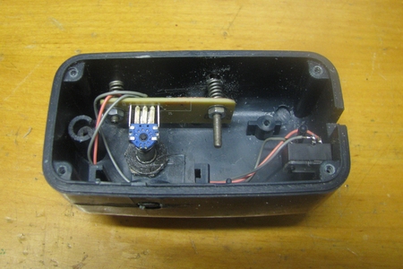

Разбирал приемник, протирал плату. Надо бы разобрать валкодер, отвратительно работает. Сейчас работает переключение полосы пропускания BW, диапазонов SW, но только в АМ модуляции. Переключаю на LSB/USB, полоса не регулируется... я не знаю, может так должно быть? ... пф-ф-ф-ф!!!

Дата: 20 Мар 2022 13:41:33 #
Распаял-разобрал. Поискал на али энкодер подобного крепления (горизонтально в плату), не попался. Если будет нужно, можно постараться и доработать обычный "мышиный". По габаритам одинаковые, но у горизонтального есть направляющие штырьки и выступающие пластиковые опорные площадки. И ножки для пайки в плату.
Внутри, энкодер оказался абсолютно сухим, контактные площадки уже заметно "продрало"
Немного смазал чем то силиконовым (SW-92SA). Проскоки и пропуски значительно уменьшились, но совсем не пропали. Возможно отсутствует схема подавления дребезга, или она слишком простая.
Имеется какая то не поддающаяся объяснению проблема с тонкой настройкой в SSB. Это даже сложно описать словами ))) Путаница возникает при назначении (кнопкам и валкодеру) переключения сотен герц и единиц килогерц.
Когда допустим, на валкодер назначаем переключение разряда единиц килогерц, а кнопкам ∆ ∇ назначаем переключение сотен Гц (шаг 0.10кГц).
Допустим, пока в значениях Гц стоят значения 00, валкодером можно переключать частоту по 1 кГц. Если же кнопками к примеру, переключим в разрядах Гц на значение 10 (это 100Гц) да и любое отличное от 00, то после этого, как ни крути валкодер, перестройка не происходит.
Хотя значения кГц при этом меняются ))).
Если же вернуть значения Гц снова в 00, то частота приема перепрыгнет на значение установленное на дисплее.
Читаю, то что написал и сам не очень понимаю, как это работает ))) Может кто то сможет это сформулировать ))) Хотя, надо ли? Игрушка же...

Дата: 20 Мар 2022 14:29:30 · Поправил: FANTIK (20 Мар 2022 19:39:17) #
Знакомый энкодер, совсем как в моём прежнем Tecsun PL-210 ! Когда валкордер забарахлил, то перестал им пользоваться, но он потом самопроизвольно стал изменять частоту, даже если до него не дотрагиваться! Я его тоже разобрал, в надежде починить, но увидев вместо позолоченных контактов или герконов вот этот кошмар, отказался от ремонта и обратно его не впаял, благо шаг в 1 KHz в этом приёмнике был не нужен, а продолжал пользоваться только кнопками. Если они неспособны сделать надёжный валкордер, то лучше брали бы пример с фирмы Sony, где вполне удобно реализовали управление четырьмя парными кнопками, с различным шагом настройки! И самое удобное - нажал постянно кнопку и слушаешь перемещение настройки в радиоэфире, а точная настройка уже одиночными нажатиями кнопок! И никакого валкордера не надо! А то, сейчас совсем неудобно постоянно крутить эту вертушку у Tecsun PL-330. Ещё и неизвестно, сколько она надёжно проработает.
Кстати, возможно ли вместо этого валкордера сделать управление двумя самодельными кнопками? Для надёжной работы!

Дата: 20 Мар 2022 20:58:42 · Поправил: IgorDych (20 Мар 2022 21:01:26) #
FANTIK
Не знаю, не уверен. Каждый шаг энкодера, это замыкание или размыкание пары контактов, с относительной определенной задержкой или опережением (вращение в обратную сторону). Городить схему - наверное оно этого не стоит. Быть может, пробовать применить, чуть более качественный энкодер, ну типа такого
Kailh CEN652812A02
Но это не точно ))) Нет информации, что за продукт.

Я тогда пробовал замыкать эти три контакта, но переключение настройки почему-то не полчилось.
IgorDych
Offline1.9
с июн 2009
Сообщений: 303
Дата: 20 Мар 2022 21:57:13 #
Да, просто поочередно замыкать - это не соответствует алгоритму. Один вывод общий, который замыкается, к примеру, со вторым контактом а после и с третьим контактом. После чего - размыкается со вторым и потом размыкается с третьим. Получается что на первый шаг, все три контакта замкнуты, на второй шаг - разомкнуты.
Просто есть сдвиг фазы, при замыкании и размыкании контактов.
Пальцами по кнопкам, такого не сыграть )))
Simon
Online4.0
с янв 2013
Питер
Сообщений: 5585
Дата: 20 Мар 2022 22:04:44 #
FANTIK
но переключение настройки почему-то не получилось.
Потому что они замыкаются попеременно по определённой логике(один вперёд,другой чуть позже).
По это же логике идёт определение направления счёта.
Кстати валкодеры у приёмников массового производства, всегда были говёные.
Тому пример и Grundig S450DLX и Tecsun PL880, которые у меня были в ремонте и пользовании.
Например в 450-м я даже делал отдельный Джостик из Мышкиного валкодера.
Вот как я переделал родной от 450-го;
А это смастерил джостик, из мышкового Вала.
А это схема сборки
А вот в железе(результат)
FANTIK
Offline1.8
с ноя 2021
Северодвинск
Сообщений: 315
Дата: 20 Мар 2022 23:06:47 #
Спасибо за интересную информацию!
