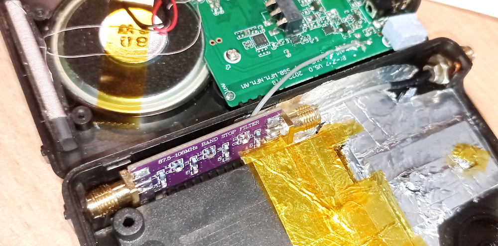

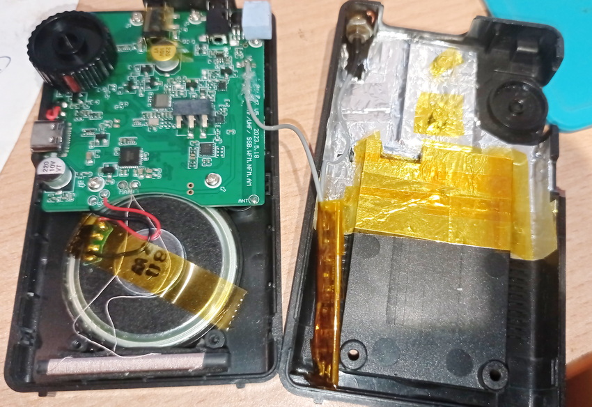

В моем городе и моей точке приема это "нормально" в том числе и для "чипованных" радиостанций типа Quansheng и Baofeng - на двойке нет приема почти совсем.

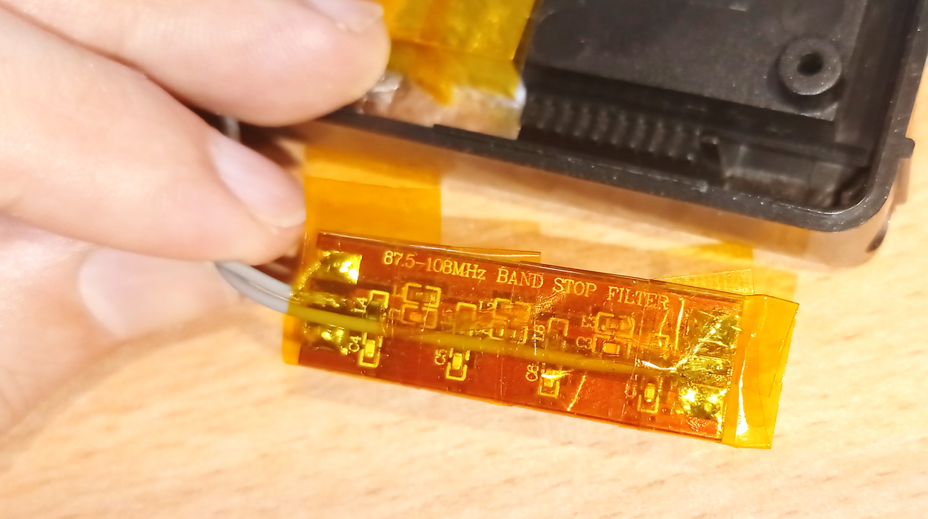

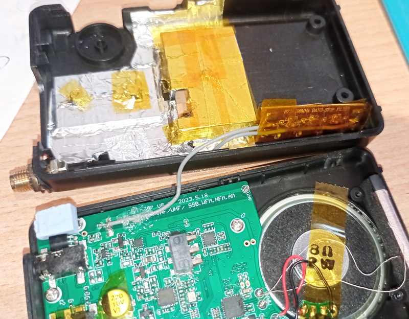

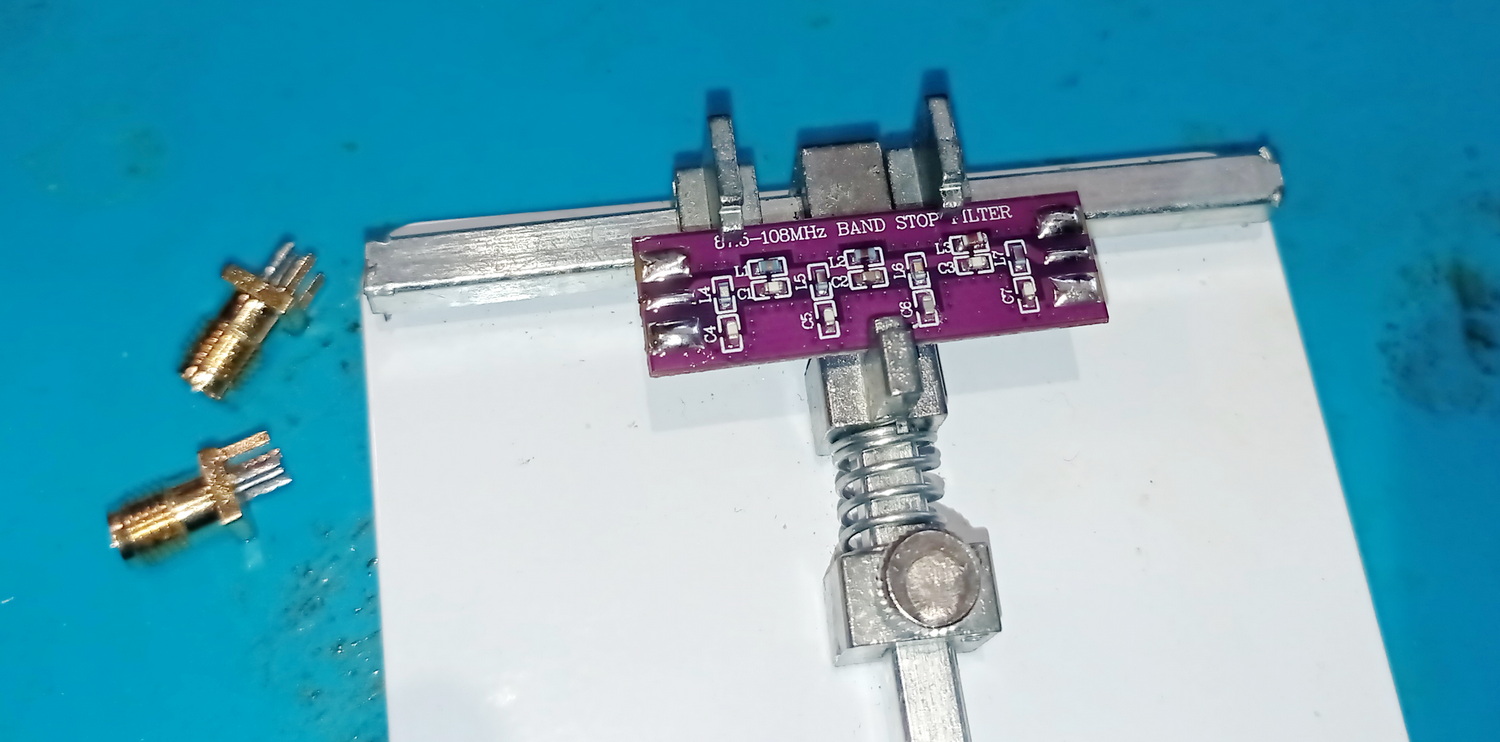

Рации в режиме приема успешно лечатся режекторным фильтром 88-108 МГц с Али (Band stop filter.). Данный приемник не исключение.
В моем варианте конструкция выглядит так (фильтр заэкранирован и прикручен к пластиковой основе, т.к. текстолит ну очень тонкий и гнется):
С таким фильтром не страшен режим "DX" и двойка оживает. Равно как и КВ (на 40м вообще шикарный прием на телескоп лежа на диване ))) )
Также успешно удалось принимать ретранслятор МКС на 70 см с режимом "DX" (без фильтра приемник там глухой совсем).
P.S.: Конкретно эта модель фильтра вместе с вещалками вырезает и авиа-диапазон, так что авиа протестировать не удалось. Но в природе (на Али) существуют фильтры с лучшими характеристиками.

Полезная информация. Данный фильтр, есть в разных исполнениях, но видимо по единой схеме и не плохо описан.
Заградительный фильтр NOTCH-FM

Дата: 28 Июн 2026 09:41:45 #
Весьма интересно провел вчера время. Даже можно выразить благодарность китайцам за отломленный компонент от платы )) А часть денег по спору мне уже вернули ))
SeHam2012, спасибо ))
Вы уже ранее давали ссылку на статью про фильтры и там есть более похожая на мой фильтр картинка со схемой. Но суть та же, индуктивность L3 на моей плате скорее всего должна иметь номинал 22nH. На данной схеме это L8.
Подключил к NanoVNA. Верхний срез фильтра в районе 119 МГц, что явно лучше первого варианта показанного в сообщениях ранее.
У первого варианта срез в районе 130 МГц.
Отсутствующая индуктивность L3 давала дополнительный срез от 0 до примерно 10 МГц, т.е. прощай 80м и 40м.
Поискал нужную индуктивность на платах дохлых телефонов, планшетов, роутеров. Был несколько разочарован работой пинцета Alientek LT1 (купил сосем недавно как раз для подобных задач) - номиналы менее 1uH показывает ну очень плохо... Кое-как нашел три элемента, где показания плавали от 2uH и вниз до 0,1uH примерно. Впрочем понять, что индуктивность 10uH или более вполне с этим пинцетом можно, а вот "микроскопические" величины увидеть - проблемно. Причем специально почитал спецификации пинцетов-конкурентов и там тоже заявлено от 1uH. Т.е. не пинцет плохой, а просто это реальность такова.
Для начала поставил каплю припоя-перемычку. О чудо - график выровнялся в месте среза нижней части КВ-диапазона и все стало идеально(?). Провал на 88-108 (119) МГц остался на месте. Гм... индуктивности зря искал и выпаивал что-ли?
Убрал перемычку, впаял белый прямоугольник взятый из цепи радиотракта Wi-Fi с платы телефона какого-то. Результат оказался аналогичен перемычке.
Поставил уже более "настоящую" индуктивность (где видны витки микроскопической проволочки, как и на других индуктивностях на плате фильтра). Провал с низа КВ переехал на 50-60 МГц. Провал на 88-108 (119) МГц остался на месте. Уже интересней.
Поставил другую красивую индуктивность с видимой намоткой. Провал с низа КВ переместился на 62-80 МГц. Ха! Это даже лучше оригинальной версии, так вырежется еще и устаревший участок вещалок ЧМ. Этот вариант и оставил.
Пока протестировал и сравнил новый фильтр со старым фильтром на 80, 40, 20м на телескопическую антенну (как самый частый сценарий использования). Результат по ощущениям одинаков, хуже не стало.
Остальные диапазоны КВ и УКВ в процессе тестирования. Впиливание внутрь корпуса запланировано после анализа результатов тестов.

SvZol
Хорошая экспериментальная работа. Всё понятно. Самое важное теперь, это влезет ли плата внутрь радиоприёмника.

Дата: 05 Июл 2026 15:26:48 #
Таки оно влезло как родное ))
Разъемы конечно же лишние.
Сдул их феном.
Припаял два коаксиальных хвостика. Один от разъема SMA на корпусе, второй от фильтра на плату приемника. Где вход и где выход у фильтра - без разницы. Замотал все в каптоновый скотч (надо бы еще в алюминиевый).
Итоговое размещение платы фильтра. Горячим клеем из пистолета клеить не стал - коаксиал жесткий, а если и болтается плата фильтра, то ударов не слышно из-за каптонового скотча. Собирается все без проблем, разве что пинцетом в щели между половинками корпуса поправлял плату фильтра, чтобы она стояла в выемке от телескопа вертикально.
По итогу все работает как и ожидалось. Авиа тоже живет, фильтр понравился. Текстолит достаточно толстый, не гнется от веса телескопической антенны (когда применял снаружи приемника). Заказал еще.
В текущей конфигурации по подключению антенн получается следующая картина:
1 - Без подключенных антенн куда-либо. Работает встроенная ферритовая антенна для ~ 500 -1700 кГц.
2 - Подключив антенну в SMA-разъем получаем прохождение сигнала через режекторный фильтр для участка 88-108 МГц. Применимо от 3,2 МГц до 520 МГц. Да, FM-вещалки тоже попадают в этот участок, но сила их сигнала такова, что даже с фильтром большинство идут с достаточным уровнем для прослушивания (в моей местности). Если же в вашем местоположении подавление получится более сильное, то смотрите пункт 3.
3 - Подключив антенну в разъем 3,5 мм Jack получаем обход режекторного фильтра. Участок ~ 500 -1700 кГц также будет использовать эту внешнюю антенну, а не встроенную ферритовую. Плюс появляется возможность приема от ~ 153 кГц - 500 кГц.

SvZol
Хорошая работа. Эксперимент удачный, опыт полезный. Самое главное, достигнута поставленная цель. + в полезный опыт. Можно рекомендовать к повторению, при необходимости.
