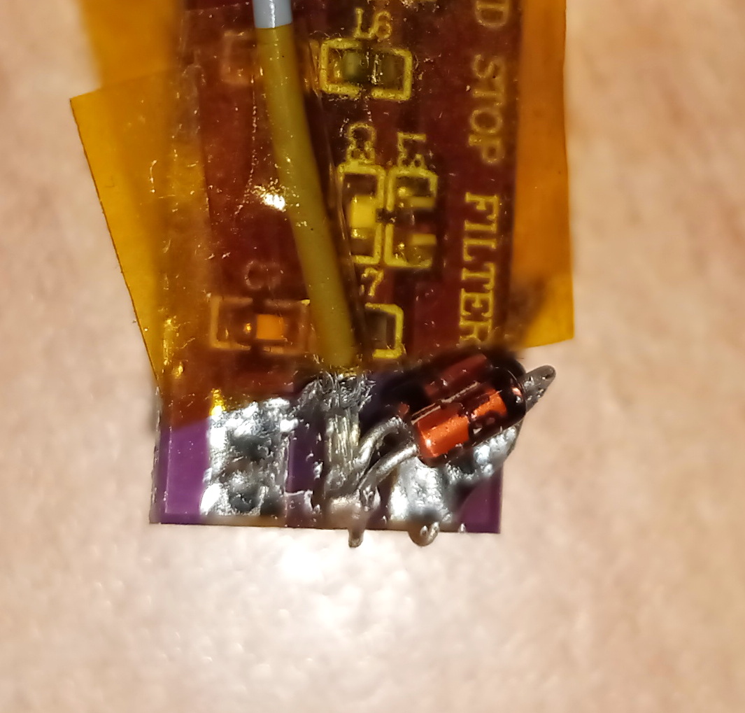

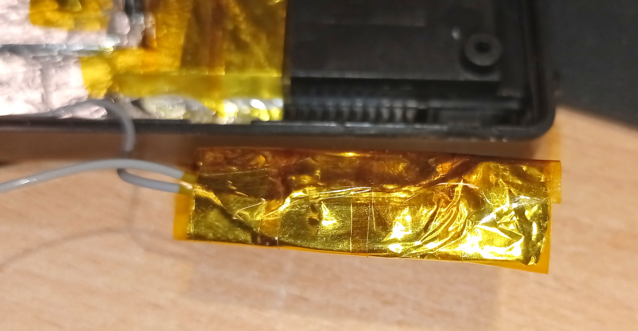

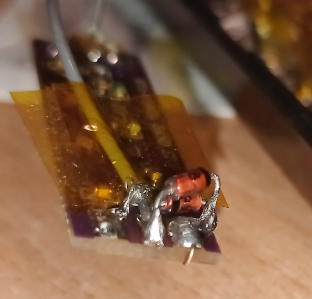

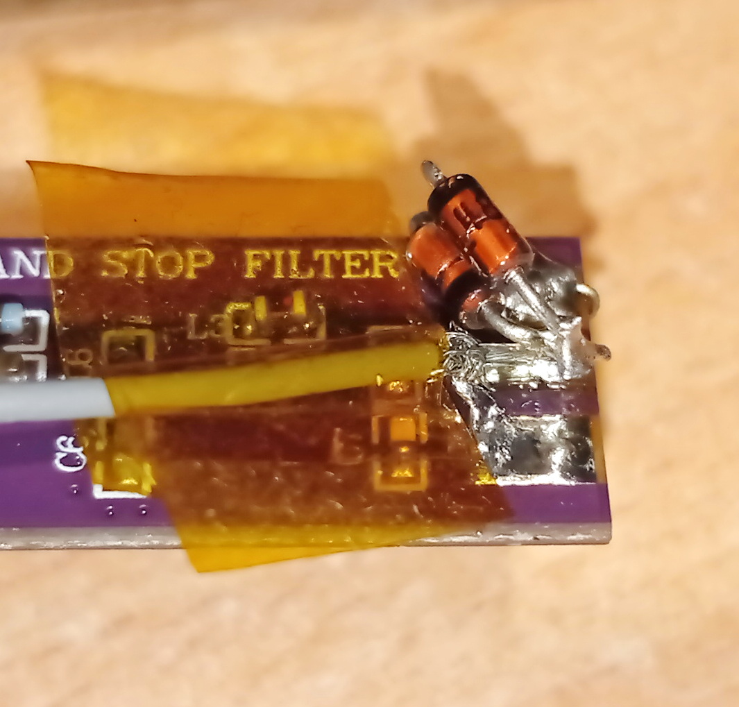

Последние штрихи:
Добавил диоды на входе встречно-параллельно.
И завернул все в каптон, потом в алюминиевый скотч и снова в каптон.

Хорошее изделие получилось. То же подумываю, сделать некоторые изменения, по антенному входу.
