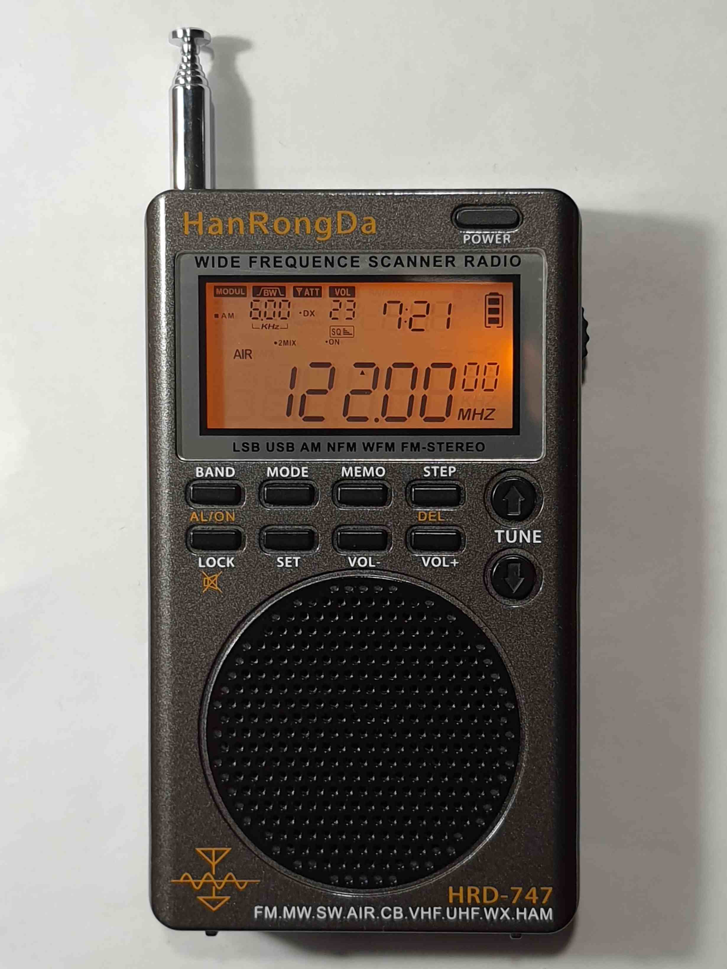

HRD-747 с новой антенной.
Она конечно длиннее в сложенном положении и немного короче в выдвинутом положении, но это не особо критично, а даже немного удобнее. Ещё, это очень качественная антенна.
