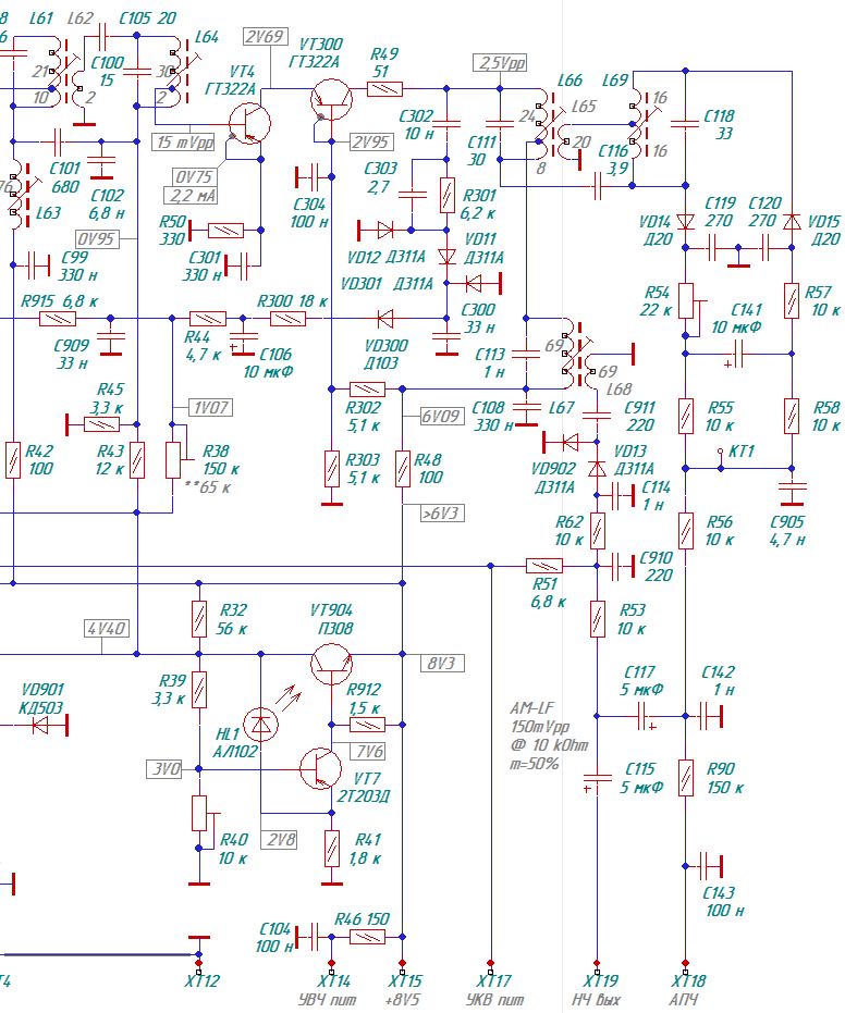

ну что.... пришёл час истины. Выставил 214ый в микросхемном варианте и с новым мегаполисном УКВ-блоком на Балашихские помехи на 20ом этаже. Наверно хуже уже некуда.
Слушаю спокойно все вторичные радиоканалы Орфей, джаз, рокрадио, без помех. Это же они в первую очередь крякнут при проблемах в эфире.
Получается, что нужно строго до ПЧ-ФСС следить за линейностью. В этом ничего нового нет, особенно для тех, кто знаком с построением хорошей КВ-аппаратуры.
Но оказалось, что в современных цивилизационных мега-условиях импульсные помехи делают погоду и нужно строить аппаратуру в первую очередь с учётом этих помех. Вот и пришли мы в ЧМ-радио с профессиональной КВ-схемотехникой для решения вопроса, пришлось соорудить огромный ДД до ФСС на 10700.
Короче, родился мегаполисный океан)))
Схема мегаполисного УКВ-блока для 209ого тоже хорошая, но она в части МШУПЧ слабее по ДД на 16 дБ примерно и на Балашихский ад только со свёрнутой антенный сработает.

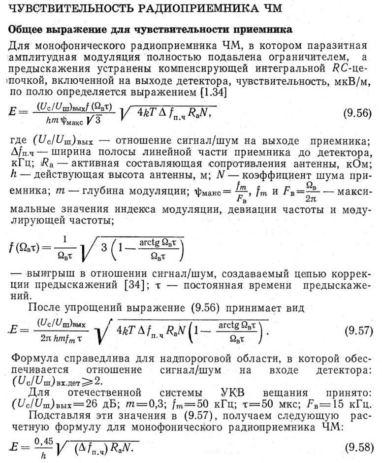

тест мегаполисного тюнера в лесу далеко за городом был успешно. Сравнение с 209ым транзисторным ОКЕАН и универсалльным тюнером, который как раз хорошо вытягивает сигналы ,если не городская обстановка. На приём сигналы из соседнего региона, непосредственно рядом со Свердловскими сигналами (25 км).
Чувствительность чуть хуже по С/Ш - это наверно те 1...2 дБ разница по Кш.
Но как только я высовываю приёмники из окна 2ого этажа на север в сторону города, у универсального тюнера появятся первые ложные сигналы, которые покрывают те из соседних регионов, а у мегаполисного приём чист как было.
Такчто , для радиовещательного приёма на УКВ Кш в отдельности погоду не делает.

VPViy
Offline1.7
с сен 2019
Полоцк
Сообщений: 308
Дата: 25 Мар 2024 21:26:53 #
Хайо
Калихман с Левиным в учебнике с Вами полностью согласны .
Формула в конце страници тому подтверждение .
Следует только иметь в виду что шум в ней участвует не в дБ-лах а разах .

VPViy
там речь про другое - читабельность на фоне естественного белого шума при применении хитростей ЧМ-схемотехники (ограничитель и ФНЧ 3 кГц = 50мксек). Тогда в некоторой части С/Ш-характеристики Кш участвует на "половину" по дБ. или линейным корнем.
В моём случае речь была про части прироста шумовой дорожки от интермодуляционных шумов, чем даже по Кш принимаемые сигналы станут неуловимыми. То есть свобода от интермодуляции станет для малошумящих систем крайне важно, чтобы реализовать этот малый Кш при реальном приёме. И удивительно, что это эффект начинается ещё 25км за городом с неплохой даже схемой (УВЧ=ОБ, смеситель с хорошей ООС у эмиттера). Поэтому почти вся "современная" УКВ-аппаратура из известных медиасупермаркетах не справится с городским УКВ-эфиром и из 50 сигналов от силы можно слушать только несколько самых мощных.
Если так разобраться с УКВ-эфиром, вещательные УКВ-приёмники нужно строить на профессиональном уровне, чтобы реализовать заложенное в FM-вещании качество. Страшно подумать, что будет с DAB в мегаполисе... одни кубики из наушников)))

Здравствуйте. Приобрел транзисторы для Океанов (кт3127а, кт3128а, кт316дм, кт326бм), партиями по 30шт. Промерил статический коэффициент усиления по току при U КЭ = 3в, Iк=2 мА. В среднем коэффициент получается 73-87, до 110 - 130 только единичные экземпляры. По I КБ-о все ОК, по I ЭБ-о есть несколько транзисторов кт3127 и кт3128 с током от 1 до 10 мкА.Это плохой показатель? Оказывает влияние на искажения в схемах? Эти транзисторы 1995 г выпуска.
Также просмотрел германиевые, с ними заметно хуже, и у всех транзисторов есть ток ЭБ обр. У гт322 , у некоторых Б/У транзисторов доходило до 500 мкА + ток утечки КЭ тоже микроамперы, с оборванной базой. Стоит такие применять для доработок ? Для базового восстановления наверно и это пойдет.
Хайо
с дек 2015
Оренбург
Сообщений: 21614
Дата: 27 Мар 2024 16:56:19 #
я беру только до 1992 года , и то, лучше бы до 1990, с радостью из 1970их, или после 2010...2014 года.
1995 - это на пике халтуры.
самый страшный ток - это К-Б , так как он в любом режиме будет.
Ток Б-Э в обратке возникает в гетеродинном режиме, то есть ,слабоваты по этому параметру не брать в гетеродинах или в ключах.
Можно для шумовой оценки построить простой УНЧ и сравнительным способом вычислить шумные изделия. И как раз завышенные обратные токи указывают чаще всего на проблемы и по шуму.

Результат измерений океан 214, доработанного по журналу:
http://www.radioscanner.ru/uploader/2023/spektr_upc_465-1.jpg
На выходе УПЧ максимальная амплитуда с работающей ару около 1.5 В. 2 гармоника -50 дб, третья -42 дб. Независимо от точки измерения, мерял на коллекторе и выходном контуре, один результат. В чистом заводском варианте максимальная амплитуда 2.1В. Все хуже более 10 дб+присутствие гармоник более высоких порядков, уже заметны искажения синусоиды. Коэффициент шума УПЧ приблизительно 14 дб в обоих вариантах. Максимальное усиление с ару 43 дб, если от уровня шумов УПЧ считать.
Что то я сомневаюсь что простой заменой транзистора что то улучшится в такой схеме. Каскодные усилители пробовать буду уже в 209 Океане.
Хайо
с дек 2015
Оренбург
Сообщений: 21614
Дата: 28 Мар 2024 00:35:52 · Поправил: Хайо (28 Мар 2024 00:40:12) #
на коллекторе выходного транзистора должно быть по размаху несколько Вольт. Выходной УПЧ лучше не делать каскодом, а ставить перед выходным транзистором эмиттерный повторитель, чтобы выходной транзистор получил сигнал из малого импеданса.
Это АРУ так придавит выходной сигнал?
Нужно настроить АРУ так, чтобы выходной транзистор получил к базе 25 мВ размах по пикам модуляции.
лучше брать 3127 вместо 3128

ради интереса тестировал применение ГТ322 в ЧМ-ограничителе.
При коллекторной нагрузке по 100 Ом всё работает хорошо, фронты 8 нс на самом деле, как ранее уже догадались.
Однако, у ГТ322 граничная частота 80 МГц, типично 100 МГц, и при 10 МГц соответственно h21e не более 10.
Как раз это подведёт, когда вместо 100 Ом в нагрузке 2...5 кОм от колебательного контура. Тогда сильно замечается разница к КТ363, у которого h21e при 10 МГц не менее 50 , если при НЧ он 70. А емкости у ГТ322 и КТ363 примерно те же.
Можно и КТ3127 поставить, фронты тоже 8 нс, если у КТ363Б они 3..4 нс. Разница этих транзисторов в дотации , 363ый изначально создался быстрым ключом, когда 3127 "мягкий" СВЧ с АРУ.

в транзисторном 214 есть новый разгонный УПЧ. То есть старый остался каскодом на 2х КТ368 , однако ему уже не напрягаться до предела, ток покоя 1,7 мА и на выходе размах 4 В к нагрузке 6 кОм, что гарантирует чистоту сигнала.
За ним трудится второй разгонный УПЧ - он в схеме ОБ и с ООС типа НОРТОН и он разгоняет сигнал до 10В размаха для диодов. Ток покоя 3 мА для 159НТ1. Эта схема в микросхемном 214 уже показала свою прелесть. НОРТОН-усилители запатентированы ещё в 1972 году (и зря не нашли применение в бытовой аппаратуре).
Итого разгонный УПЧ берет всего 4,7 мА и практически нет искажений. на выходе демодулятора. Они либо в шумах для слабого сигнала или не более -66 дБ , но типично -70...-80 дБ для чистого сигнала. Ранее РУПЧ пришлось раздувать до 7...8 мА для отличного результата - это только выходной транзистор.
Ещё важный момент, при котором почти все приёмники плачут. На современных двухканальных DDS-генераторах можно синхронно генерировать два АМ-сигнала на той же несущей, но разной частотой модуляцией. Получается в итоге АМ-сигнал двухтональный, для обычных диодных детекторов это головоломка ещё та. При таком сигнале на аудиовыходе данный разгонный УПЧ + демодулятор на Д311 оставит IM3 по НЧ на аудио ниже -60 дБ во всех режимах и IM2 не превысит -50 дБ.
Другими словами, тембр модуляции никак не меняется и лёгкость звучания гарантирована.
Всё это достигается тем, что диоды висят прямо на выходе НОРТОН-ОБ-драйвера и питаются из линейного источника с ООС.
Это так работает по всем аудиочастотам 50...6000 Гц при глубине АМ 50% и при питании 6,3...9,6 В.
Настройка вообще не сложная, настроить два контура отдельно на 465 кГц в резонанс, если все токи и напряжения выставлены.
RX6HC
с мая 2014
Пятигорск
Сообщений: 149
Дата: 02 Май 2024 23:41:29 #
Здравствуйте Хайо. Этот вариант схемы детектора АРУ намного хуже схем с использованием полевого транзистора КП103 / 2N700 после диодного выпрямителя?Полевой транзистор КП103 обеспечивает большую глубину регулирования АРУ после диодного детектора? Схему нашел в другой теме:
https://www.radioscanner.ru/uploader/2018/209_detectors_done_2.jpg
Для чего предназначен диод VD300 Д103? Он устраняет обратное влияние конденсатора С106 на диоды детектора АРУ?
На какие транзисторы противоположной структуры можно заменить П308 и 2т203д в схеме стабилизатора? У меня появилось несколько плат ПЧ от Океан 209 и 203, есть мысли переделать их на NPN вариант на кт368. Хотел послушать как работает плата Океан 214 на транзисторах кт368, но это походу очень редкий вариант, и достать ее наверно нереально.Переделывать родную плату 214 малой кровью не получится, а в плате 209 и 203 модели такая возможность более реализуема.
Хайо
с дек 2015
Оренбург
Сообщений: 21614
Дата: 05 Май 2024 01:04:19 #
RX6HC
лучше бы это постить в ветке про 209ый....
эта схема сильно нагрузит узел после разгонного УВЧ и поэтому не получается получать искажения ниже -40 дб.
Применение ПТ после диодного детектора позволит делать детектор более высокоомным и искажения хоть до -46 дБ можно получать.
Лучше бы делать АРУ-детектор прямо на ПТ, что я в современных схемах сделал, тогда можно до -60дБ получать.
Д103 нужен для начального смещения УПЧ-транзисторов с правильным ТКН, он не участвует в выпрямлении.
П308/2Т203 были взяты ради исторической подлинности. КТ3102/3107 вполне нормально будут.
Да, 214 на КТ368 - хорошая штука.
Платы 209 и 214 имеют разную посадку. То есть плату 209 нужно поставить в 209ый и его переделать на плюс-питание. Это хорошо получается, если УМЗЧ на Si-транзисторах. Стабилизатор можно на П213 оставить, только переставить провода на выходе.
Хайо
с дек 2015
Оренбург
Сообщений: 21614
Дата: 05 Май 2024 01:09:29 #
RX6HC
При налаживании тракта на КТ368 нужно при АМ наладить АРУ так, чтобы на базах было не более 15 мВ размаха, чтобы искажения остались ниже -53 дБ. Это есть его особенность. При 25 мВ уже -40 дБ получаете.
На КТ3108 и КТ326 можно до 20 мВ наладить.
