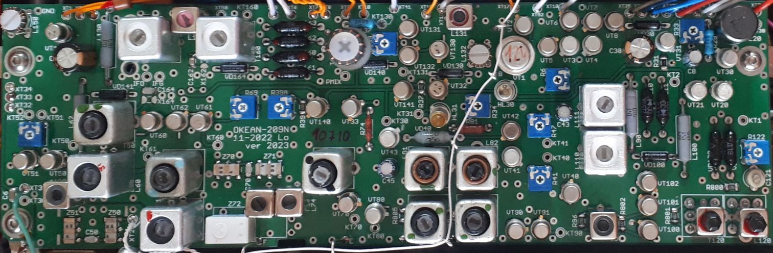

Дата: 19 Дек 2023 16:31:19 · Поправил: Хайо (19 Дек 2023 16:34:10) #
идёт подготовка заказа печатных плат для мегаполисного УКВ-Блока для 214ого (+ питание)
в нём сделано:
  • вход от ТА
  • вход от кабеля, переключение на плате
  • вход двухконтурный фильтр и Г-звено согласования к УВЧ
  • УВЧ на СВЧ-npn в корпусе ТО-18, ТО-92 или таблета-крестик (очередность Э-Б-К взглядом снизу)
  • смеситель на GaAs-ПТШ, можно импортные MGF1302-1402-1502
  • гетеродин на УКВ-Si-pnp в ТО-18 или ТО-92 (очередность Э-Б-К взглядом снизу)
  • МШУПЧ на n-JFET , можно и на импортном BF862
  • нет АПЧ
Питание можно 4,4...5 В но лучше бы +5,6 В.
Заказ планирую на 10шт, если кому-то нужны несколько, заявитесь до конца недели.
Я тут не пишу какие именно транзисторы СССРовские, потому что по опыту массовое заходы на сайты продавцов на конкретное изделие влечёт за собой резкий рост на то изделие и потом после такого шквала 2...3 месяца нужны до возвращения к нормальной цене. К сожалению, вот так аукнет нам лишний разум у компьютеров, что один взгляд уже подымает цену, даже не реальный заказ. На сегодня цены на нужные транзисторы терпимые. Вопросы по транзисторам в личку пишите.

Дата: 23 Дек 2023 11:54:09 · Поправил: Хайо (23 Дек 2023 12:53:11) #
RX6HC
добро пожаловать в ОКЕАНоводстве!
по цене вероятно будет УКВ-блок = 600р и платы на главные платы около 1500р - цены от российского rezonit.
Решение в пользу RC в виде SMD1206 было сделано по стоимости и удобства в первую очередь, да и большие новые схемы нужно вписать в заданные габариты. Так как на плате сделана зелёная эпоксидная стоп-маска и белая позиционная маркировка, паять SMD1206 очень не сложно. Посадки сделаны так, что и SMD0805 хорошо сядет. Переделать на выводные будет довольно сложно. Если зрение уже не то с прошлого века, то под стоящей лупой удобно паять будет, SMD1206 не особо отличается по сложности паять от выводных элементов, разница только в том, что нужно с одной рукой держать компонент и плату нужно фиксировать. Хорошо помогает согнутый пинцет, есть ещё самодержающие пинцеты, они при нажатии отпускают предмет. Очень быстро привыкаете и уже не хочется обратно. Хорошо, что Вы подняли этот вопрос, наверно добавлю в описании главу про это.
Если использование SMD упирается в зрение, всё равно большая лупа нужна будет для мотания катушек. От этого не уйти.
Платы сделаны хорошим качеством и если паять при не более 360С, то и 10 раз можно перепаять. Оловоотсос стоит иметь в хозяйстве, хороший флюс и средство смыть флюс.
катушки имеют посадку для разных изделий там, где есть смысл на разные варианты. При этом есть позиции, где заводские КПИ после их ревизии дают лучший результат. То есть, на платах предусмотрена почти везде установка импортных КПИ в экране 7х7 (самый ходовой наверно образ) , частично можно и импортные 10х10, в некоторых местах заводские КПИ предусмотрены, посадки сделаны комбинированными на Ваш выбор "удобного" изделия. На плате 209ого почти везде можно и заводские КПИ установить.
Вот из РАДИО 2023-11 последнее фото , как новый 209 выглядит, хорошо видно множество заводских КПИ (переделанные).
вот и пример нижней стороны от платы 209 версии 2022года

Здравствуйте всем. Решил сделать и выложить записи нескольких аппаратов- океан 209 1984г, частично на кт3126 в пч тракте и полностью кремниевом унч с кт816/817 на выходе в заводском виде, некопаный, и океан 214 1986г доработанный по схеме базовой доработки(кроме заводских планок и входного трансформатора смесителя, это на следующий заход):
http://www.radioscanner.ru/uploader/2023/214_baz_dorabotka.jpg
Запись сделана на диктофон TASCAM DR-05X, с линейного выхода приемника, спаял штекер для диктофона, лин.вход есть.С выхода унч смысла записывать нет, по понятным причинам-УНЧ штука сугубо индивидуальная, каждый изголяется по своему, к тому же заводские варианты добавят шума, качеством не блещут, особенно в этой версии 209 океана, просто нет слов, как такое могли выпустить. Файлы 320кбит/с 48 кгц думаю достаточны для оценки, WAV формат уже много весить будет для 15 минутных записей. Записи сделаны с пониженным уровнем в моно файл, шум импульсных помех в эфире достаточно большой, на норм уровне уже похрипывать начинает.Антенна проволочная 8 метров с балкона. С перестраиваемой резонансной рамкой результаты лучше будут, но там сложнее с перестройкой одновременно антенны и приемника, возможно запишу со временем.
Океан 209 (диапазон 25-31м):
https://disk.yandex.ru/d/X8O1V_wvDi8f4Q
Океан 214 (диапазон 25-31м):
https://disk.yandex.ru/d/k3XK38y2FWvyPA
Океан 214 планировалось улучшать по схеме полных доработок заводской платы:
http://www.radioscanner.ru/uploader/2023/214_poln_dorabotka.png
добавил эмиттерный повторитель vt301 в упч каскад, на плате в нескольких местах закоротил перемычками земляные петли... но в процессе доработок всплыла одна неприятная особенность, первый раз с таким столкнулся честно говоря: в моем случае уровень гетеродина просачивался на выход УПЧ, до 2-3 В!, на диапазонах кв 5, кв4, кв2 и кв1, в разных участках шкалы по разному, индикатор больше половины шкалы, ару срабатывала и глушил все конкретно.Скорее всего по цепям питания,-все отключал по отдельности, увч, смеситель, полностью выкручивал сердечники контуров на 10700, подключал отдельно вч генератор к плате вместо родного гетеродина, ничего не помогало.Пробовал блокировочные смд конденсаторы, резисторы, дроссели по цепям питания, без результата, даже хуже становилось в отдельных случаях.Поэтому убрал перемычки, каскад повторителя vt301,и вернул все как было, приемник заработал в нормальном режиме. С заводской платой большой прогресс не сделать. Возможно такая витиеватая разводка земли заводской платы и неспроста была сделана.
Хайо

RX6HC
А точно это гетеродин, а не возбуд? По поводу длинной цепи питания, то я на всей протяжённости SMD блокировку ставил. Об этом Хайо писал. Какой L300 применяете? Возможно R31 нужно подобрать. Смотрите экран детектора. По вашей схеме 3 океана мной переделано. В одном был возбуд на ЧМ, проявлялось - невозможно настроить один из контуров УПЧ, не реагировал. Бусинка на 3127 помогла.
Хайо
с дек 2015
Оренбург
Сообщений: 21627
Дата: 17 Янв 2024 12:27:22 #
RX6HC
а если гетеродин отключить, эффект "пролаз" тоже исчез? Можно просто ленту бумаги вставить в контакты гетеродина для его выключения.
Нужно добиться стабильности УПЧ - а это на заводской плате заземление и стяжка общего провода. Отчасти соединить экраны КПИ хорошо помогает.
Приглушение УПЧ от гетеродина наблюдается только на планке 31м если гетеродин работает выше частоты приёма.
На выходе даже плохо налаженного смесителя гетеродин проявится на несколько 10 мВ до 100 мВ размаха, если нет там емкости 680/3300пФ. С этими конденсаторами не более 10..20 мВ.
Если усилители в УПЧ не переделать в каскоды или хотя бы не поставить КТ368 или подобное качественное, самогулянка очень вероятна.
