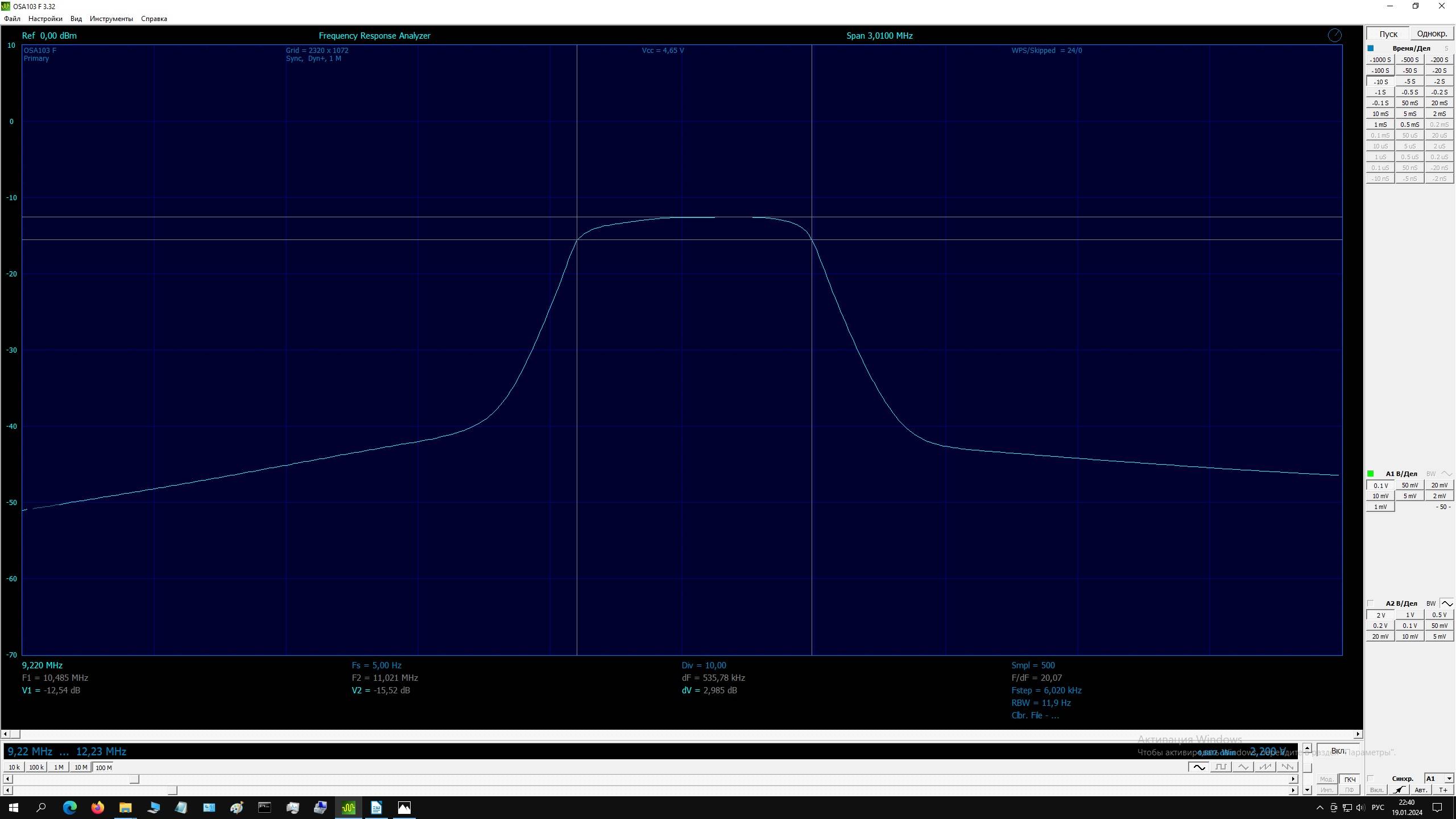

Дата: 18 Янв 2024 20:48:34 #
АЧХ 465кгц, делал на медленной развертке 1сек
http://www.radioscanner.ru/uploader/2023/okean_214_ach_1s-2.jpg
Хайо
с дек 2015
Оренбург
Сообщений: 21614
Дата: 18 Янв 2024 21:51:02 · Поправил: Хайо (18 Янв 2024 21:54:39) #
АЧХ сняли на коллекторе VT10 и с перемычкой на массу у коллектора VT15 ?
Хорошая форма получилась. При 9,8 кГц -3 дБ гарантирует хорошее звучание, если в соседнем канале нет мощного сигнала. Подобное получаем на ПКФ ФП1П1-60-02 , но с ним скаты круче и в соседнем канале допустим солидный сигнал.

Дата: 19 Янв 2024 22:54:13 #
Здравствуйте. Нет, я сразу настраивал сквозную ачх от входа смесителя до выходного пч контура, отдельно каждый каскад не настраивал.АЧХ измеряю щупом HP-9250, у него по инструкции 10МОМ 13пф с коэффициентом деления 1:10
Выходной пч контур не очень высокой добротности, мерял напрямую на нем. Прокрутка сердечника не сильно влияла на форму ачх,погрешность не должна быть большой.Выход генератора ОСЫ только 50 ом.Подключал через кабель с крокодилами, на 5 контакт барабана, куда подается напряжение гетеродина с обмотки связи.
Когда перемотал катушку пч смесителя, померил емкость между обмотками, получилось 3.2 пф.До перемотки было около 7 пф. Заводская намотка была с почти правильным разделением между секциями,обе обмотки частично пересекались в одной секции.
Связь от выходной обмотки пч смесителя к генератору получается через 3.2пф межобмоточной емкости первичной и вторичной обмоток через резистор 82ом к 5 контакту до выхода генератора. С запаянной в экране катушкой емкость получится побольше, и тут уже точно не получится прикинуть.В океан 209 измеренная емкость между 5 контактом и экраном катушки вышла 33пФ.
