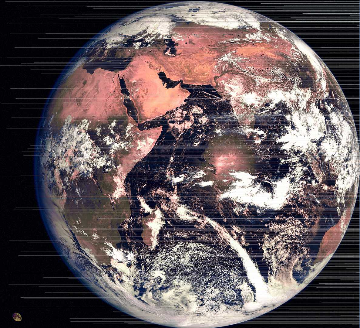

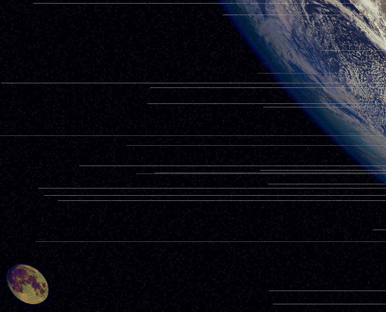

Помехи испортили изображение, но Луну они не затронули (слева внизу снимка):

Проблема со срывами изображения и периодическим окрасом цифр "1234 Reed Solomon" в satdump (возможно) неожиданно решилась. Заменил R2 на донгл v.3 и все принялось без проблем, с 6 дБ.
Похоже на ноутбуке не тянет порт 10 MSpS в satdump и затыкается периодически. Проверю еще в satdump под Линуксом...
На v.3 1 MSpS все отработало штатно.
Что за ноут (проц)? А может и грязная опора у R2.
I7 4710HQ на полосе 20МГц бывает потрескивает, а бывает и нормально.
sergsero
Offline2.0
с сен 2007
Новосибирск
Сообщений: 363
Дата: 20 Сен 2021 17:33:57 · Поправил: sergsero (20 Сен 2021 17:38:02) #
Sergey4565,
Достаточно свежий Dell i7 9(что-то) - не предполагал даже, что дело в его недостаточных ресурсах. Но вот с v.3 все сработало без перебоев. Полоса у R2 10МГц.
Может быть действительно проблема в конкретном R2.

sergsero
С Луной шикарный снимок получился!
Кстати, Airspy Mini тоже удобен тем, что там можно выбирать полосу 3 и 6 МГц. 3 МГц - оптимально для NOAA и Метеоров (надеюсь, починят М2), 6 МГц - для MetOp и FengYun.
