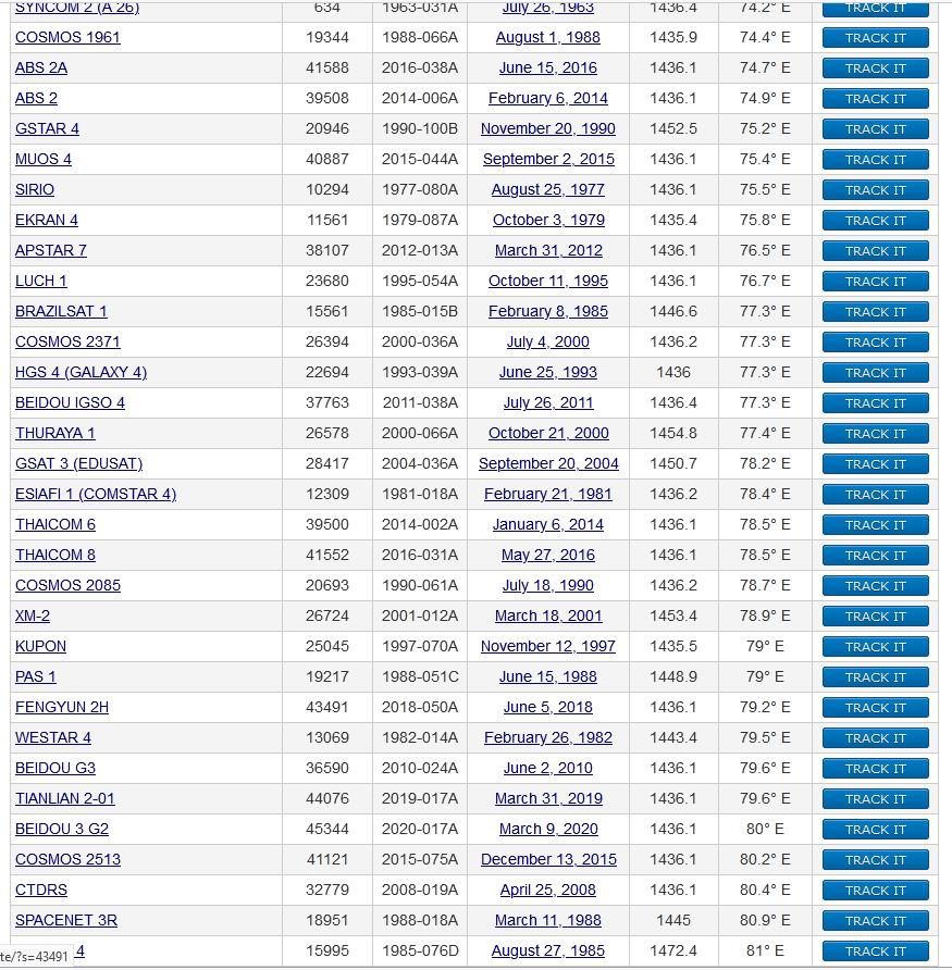

Коллеги, пока так и не прояснилось, что за сигнал идет с 76° на 1702.5 МГц?
Похоже на HRPT c пролетающего низколета, пару раз похожее ловил как раз с NOAA. Если покрутить антенну немного сигнал пропадает ?

Это сигнал со стационара, тоже давно его наблюдаю, но идентифицировать пока не удается.
На западе Подмосковья у меня максимальный сигнал с него идет на азимуте 121' и высоте 17'. По Stellarium смотрел - ничего нет рядом. Надо на сайте n2yo.com поискать попробовать - там огромный список.
https://www.n2yo.com/satellites/?c=10&srt=11&dir=1

Дата: 21 Авг 2021 13:37:32 · Поправил: sergsero (21 Авг 2021 16:39:21) #
marquis
Почему-то не могу найти на http://www.n2yo.com Electro-L3... Ближайший по номеру - L2, которого из 76°E перевели в 14.5°W
И "болтает" L2 по долготе, если верить ресурсу, как и инмарсаты.
Для сравнения китайский FY-2H 79°E удерживается в точке стояния значительно лучше. Масштаб карты на обоих скриншотах - одинаковый.
Foox123
сигнал определенно идет со стационарного спутника, его максимум получается при точном наведении на L3
Это либо канал телеметрии (явно что-то низкоскоростное), либо подобное NOAA-2.
Это канал телеметрии с геостационаров серии FengYun-2.
