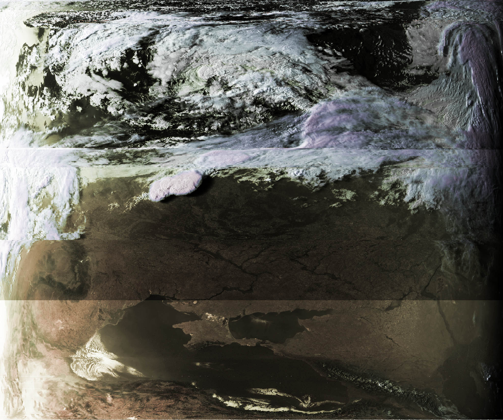

Всем привет! В сентябре удалось довести до конца эпопею с построением приемной станции HRPT с удаленным управлением. Еще пара месяцев ушло на устранение технических неполадок и изучение софта. Оборачиваясь назад, можно сказать, что дело это, хотя и хлопотное, но вполне осуществимое. На сегодняшний день в продаже имеются все компоненты, необходимые для организации приема метеоснимков в диапазоне 1700 МГц. Кроме того, в этом году, благодаря энтузиастам, в свободном доступе появились декодеры для всех спутников, работающих в L-band. Как, наверное, и в любом деле, особенно в случае с нашим хобби, для получения качественного результата требуются определенные затраты, усилия и много-много желания и терпения. Наиболее дорогостоящий элемент всей системы - поворотное устройство. Для автоматизации процесса без него просто не обойтись. Однако первые шаги можно вполне сделать и ручным наведением антенны на спутник. Дальше все будет зависеть от Вашего желания. Заканчивая лирическую часть, скажу, что прием HRPT - логическое продолжение освоения приема данных с метеоспутников после APT, LRPT, LRIT. Затем можно переходить на X-band, но это уже совсем другая история. В общем, здесь много всего интересного для любителей радио, спутников, метеорологии.
Немного позднее расскажу о железках и ПО. Готов ответить на все возникающие вопросы с учетом моего небольшого опыта в этом деле.
Отдельно благодарю ув. участника форума sakhalin2004, активно помогавшего мне с настройками компьютера и программ. Серега, спасибо тебе большущее! Также благодарю ув. btr за содействие в работе с первыми облучателями. Не могу не упомянуть вклад ув.sergsero в общее дело создания заводского варианта облучателя.
09.11.2020 20.40мск Metop-C Москва
09.11.2020 21.26мск Metop-B Москва
