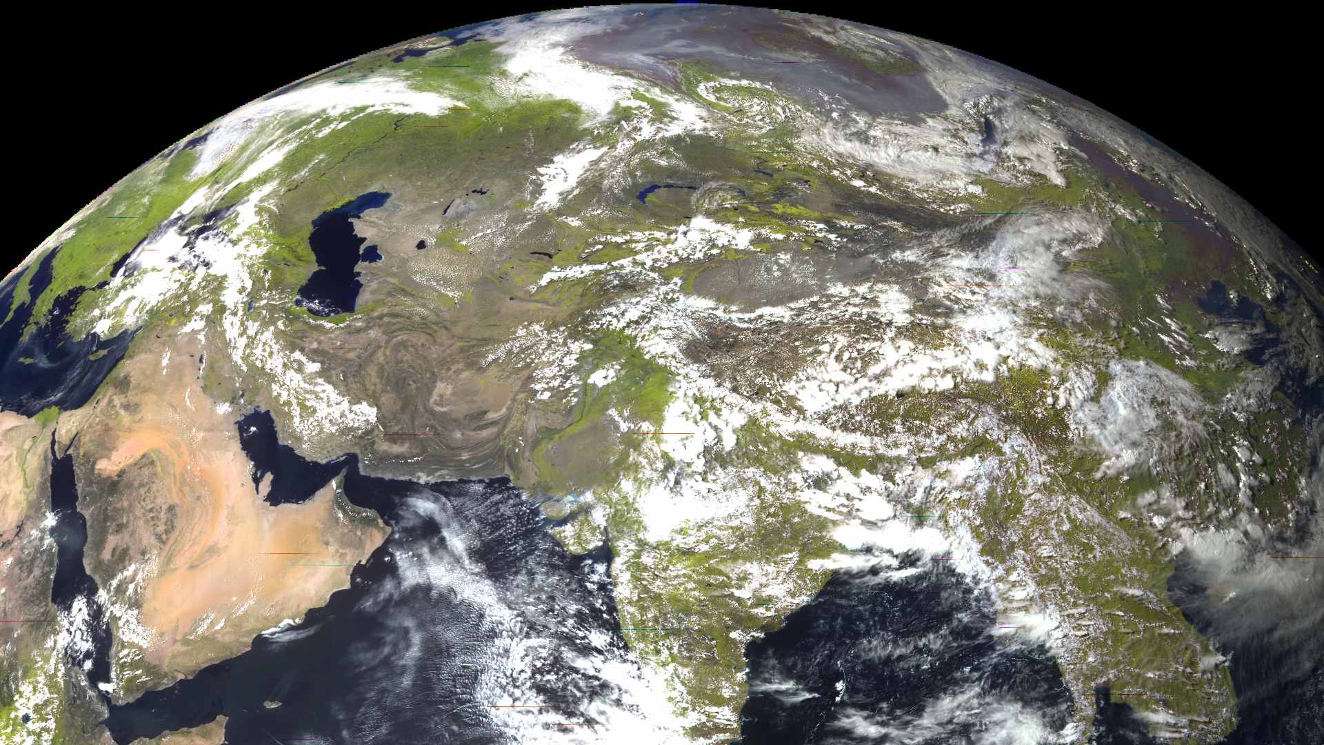

FY-2x False Color generation, которую только что реализовал автор satdump:

sergsero
Offline2.0
с сен 2007
Новосибирск
Сообщений: 363
Дата: 09 Авг 2021 07:50:51 · Поправил: sergsero (09 Авг 2021 18:54:53) #
Автор сделал некоторое исправление в коде: "Fix FY2x LUT application" (commit 16b48c343380b996e8474de01fec6417c8966faa)
FY-2x_FC_20210809T042506Z
Восход над Суэцким каналом (Suez Canal) :)
