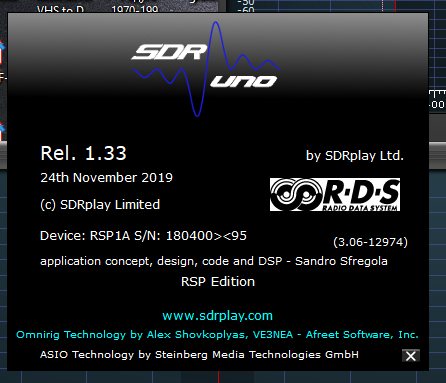

Нашел сегодня панель:
http://www.radioscanner.ru/uploader/2020/rsp1a_gu50.jpg
Похоже, это устройство не хочет работать с USB3.0 - у меня пока не получилось.
Хотелось бы его подружить с новейшими версиями SDRuno - интерфейс нравится.

ГУ50 ...не хочет работать с USB3.0
У меня этот аппарат прекрасно работает с usb3.0.
К сожалению, эта ревизия аппарата (с "кривым серийником") не будет работать с новой версией SDRuno, только с 1.33.
Посмотрите мой пост на третьей странице этой ветки форума.

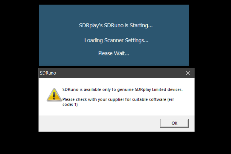

Так такая же фигня и с корпусными получил недавно свой который в корпусе, брал у этого барыги https://aliexpress.ru/item/4000317752046.html?spm=a2g0s.9042311.0.0.1fb233edhhytyA&_ga=2.260702089.589391798.1609185216-1793727939.1609014454&sku_id=10000001303801791 кстати очень не приятный человек, сложный и мутный тип, обходите его магазин стороной, сберегёте и нервы и деньги, лучше брать у другого продавца. Разработчики SDRplay-SDRuno ввели защиту от китайских подделок с АлиЭкспресс начиная с версии 1.40... Теперь при инсталляции SDRuno данная программа проверяет оригинальность SDRplay,а поскольку у китайского клона серийник кривой https://i.postimg.cc/7LKF4jh3/serijnik-rsp1a.jpg то при запуске программы выдаётся уведомление https://i.postimg.cc/ZKmVfVK4/SDR.png что это не оригинальный SDRplay и работать с подделкой отказывается. Так, что лучше берите оригинальный у англичан, разница по цене минимальна, но зато у вас будет оригинал с пожизненным обновлением данной программы с новыми функциями и плюшками от разработчиков, а китайская подделка больше не актуальна !
У меня китай, работает с версией 1.40.2. Здесь в теме тоже кто-то отписывался, что работает. Видать железо разное попадается. У меня серийник даже не виден.

Понятно, спасибо за ссыль. Да у вас клон на уже снятую с производства версию RSP2 которая на сайте SDRplay в спецификациях указана, как RSP2 12 bit ADC.
С устаревшими 12 битными версиями китайских клонов разработчики борьбу не ведут, толи по техническим причинам, толи ещё чего...
Модель о которой я писал, что перестала поддерживаться новыми версиями SDRuno это - RSP1A_14 bit SDR эта версия новее вашей https://www.sdrplay.com/docs/RSP1Adatasheetv1.9.pdf
