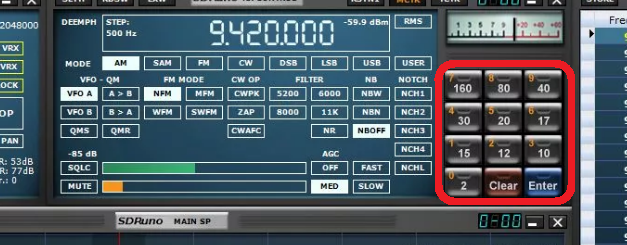

Zloy
Offline1.6
с фев 2003
Сообщений: 227
Дата: 28 Окт 2020 20:19:14 #
ONZ74
kia59
Парни, у меня версия 1.40.1 посмотрите выше картинку о Sdruno обратите внимание на версию....это та самая последняя скачанная с их сайта....и установленная вместо 1.33.....
Dll я конечно скинуть могу, но думаю он там тот же, что и у вас....
короче...куда его бросить? уже самому интересно)))

Zloy
ДЛЛ для программы УНО - не нужна, можно ее никуда не кидать, это нужно только для ХДСДР.
Еще бывает проблема с не запуском свежих УНО, если давно не обновлялись полные установки свежих API-библиотек - стОит их тоже накатить самые свежие, установщиком с сайта, а потом попробовать запустить уно...

Дата: 28 Окт 2020 20:28:45 #
Zmej
Спасибо! У меня наоборот всё работает и запускается на клоне rsp1a, а у ребят на новой версии не катит...(((
