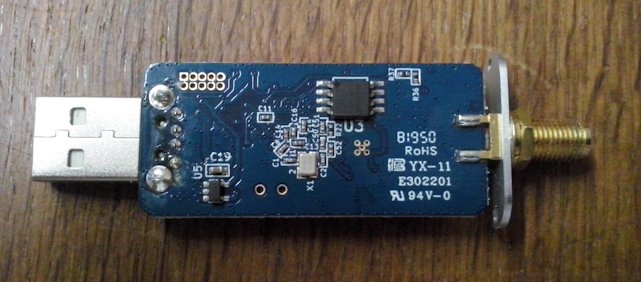

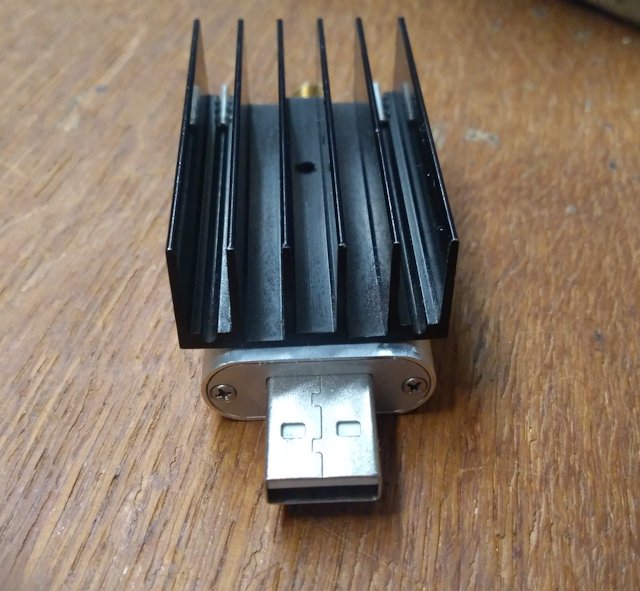

Тоже надумал охладить Airspy, а то уж больно сильно греется, а когда разобрал его, был малость ошеломлен - термопрокладки, как в дешевом RTL-SDR, вообще нет :-O
И это при неснижающейся годами цене в $99.
я начал с того что приклеил небольшие латунные проставки на чипы и законтачил их на корпус
А выглядят эти латунные проставки и как можно точно угадать их высоту, что ли?
Потому что если будет на 0.1 мм меньше, не будут доставить до корпуса, а если больше, можно раздавить микрухи.
И обязательно либо мостить радиаторы с 2-х сторон корпуса? Если Airspy и без них нормально работает, то может и с одной хватит?

Прокладки внутри и радиатора одного вполне хватит.
Кто лепил с двух сторон - может просто с запасом или достаточно большого для одной стороны под руками не было.

Если говорить про терможвачки то снизу платы надо вроде бы 1.5 мм, точнее не определить, потому что торчат выводы деталей.
А сверху там вообще надо несколько миллиметров.

Закончил недавно возню с охлаждением Airspy mini. Хорошие примеры в этой ветке видел, но решил сделать несколько по-своему.
Первым делом изучил, что в свистке внутри. Снаружи понятно - весьма неудачный овальный корпус, наверно дизайн барышням поручили, они любят все круглое.
Почему овальность корпуса это плохо, думаю, объяснять не нужно. Не зря потом Airspy R2 выпустили уже в прямоугольном корпусе.
Итак, внутри сама плата и прорези под торцевые винтики -
Как уже сказал, шокировало, что терможвачки, как в RTL-SDR, нет вообще, пожлобились.
Далее начал изучать, кто как греется. Сверху большая микросхема, она греется сильно, рядом крохотная микросхема, она греется жутко -
а на нижней стороне платы микросхема U3, она греется средне.
Исходя из этого, решил использовать терможвачку не снизу, а сверху.
Купил полоску AGThermopad 20x130x1.0 (2.4W/mK), вроде немецкая. Срок годности ее до весны 2026 г.
В работе повела себя самым безобразным образом - когда снимал с нее защитные пленки, то вместе с пленками снималось добрая часть самой терможвачки, т.е. сильная адгезия в ненужном месте.
Налепил жвачку в 4 этажа и начал впихивать невпихуемое. Не знаю как, но после несколько заходов удалось запихнуть эту этажерку в корпус, и даже показалось, что она внутри прилипла и к плате, и к корпусу -
Далее оценил результат от терможвачки. Измерил температуру на верхней и нижней части корпуса.
Сверху получилось 50 , а снизу 49. Хотя должно было быть наоборот, ведь снизу платы воздушный промежуток, у которого теплопроводность низкая.
Какие температуры были до жвачки, измерить не догадался.
Ну и завершающий этап - прикручивание радиатора.50x30x15 мм. Вроде невелик, но не будем торопиться с выводами.
Как его прикрутить? Да, можно было бы намазюкать на свисток хорошую термопасту, а затем пристегнуть к нему радиатор, например, капроновой застежкой.
Но опять же, поступил не как все нормальные люди - купил термоклей HY910 Halnziye [0.98 Вт/м·К, 5г].
Но перед тем как приклеить, пришлось полдня шлифовать корпус свистка и радиатора, поскольку их плоскости были явно не параллельны.
В итоге якобы приклеил. Якобы потому, что прошло уже 3 дня, но этот термоклей до сих пор представляет некую непрочную белесую субстанцию, похожую то ли на герметик, то ли на парафин и ногтем легко сковыривается, так что радиатор можно легко оторвать, таки нужна застежка -
Теперь итоговый результат этой мышиной возни. На удивление он оказался хорош - если раньше свисток в руках был, скажем так, ощутимо горячим, то теперь он просто теплый, так что лепить 2-й радиатор сверху не понадобилось. Можно, конечно, измерить, но и так все ясно.
Это я вам рассказал, как делать не нужно. А как нужно - решайте сами 😜
Upd. Да, чуть не забыл - нижнюю U3 намазал термопастой. Достала ли она до днища корпуса - вопрос, конечно, интересный.
