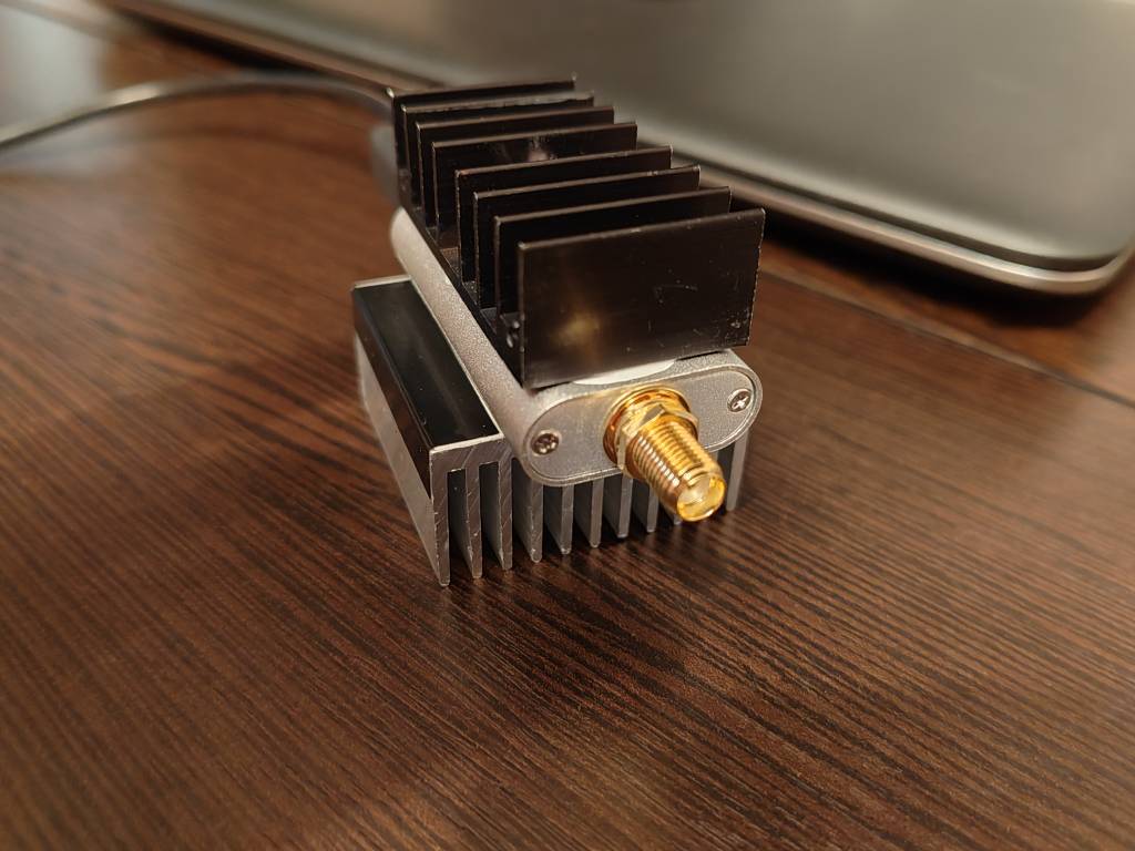

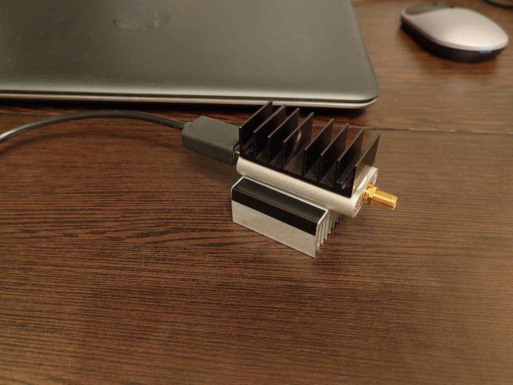

Мой вариант охлаждения airspy mini
https://www.radioscanner.ru/uploader/2023/1_img_20230926_08432.jpg
https://www.radioscanner.ru/uploader/2023/1_img_20230926_08433.jpg
На Али, озоне и прочих местах продаются радиаторы разных размеров за вполне умеренную цену, нижний был изначально оборудован термоскотчем, на него приклеен донгл, а сверху к нему приклеен на теплопроводящий клей второй радиатор, таким образом тепло уходит от корпуса в обе стороны, что повышает эффективность охлаждения и два маленьких радиатора отводят тепло очень хорошо. При этом получилось компактно.

беда в том что чипы у мини "висят" в воздухе.
я начал с того что приклеил небольшие латунные проставки на чипы и законтачил их на корпус - стало значительно интереснее.

Через плату и корпус тепло отводится неплохо, хотя наверняка с твоими проставками еще лучше. Но главное что радиаторы позволили кардинально снизить температуру корпуса со всех сторон благодаря хорошему теплооотводу, нет существенной разницы между температурой корпуса и радиатором, а отличии от одностороннего крепления радиатора и тем более без контакта теплопроводящих материалов. Общая температура упала значительно, сейчас airspy чуть теплый.

На Дискавери черненький прилепил, 40 на 40 мм, вполне устраивает.
Второй попозже прилеплю с другой стороны.
