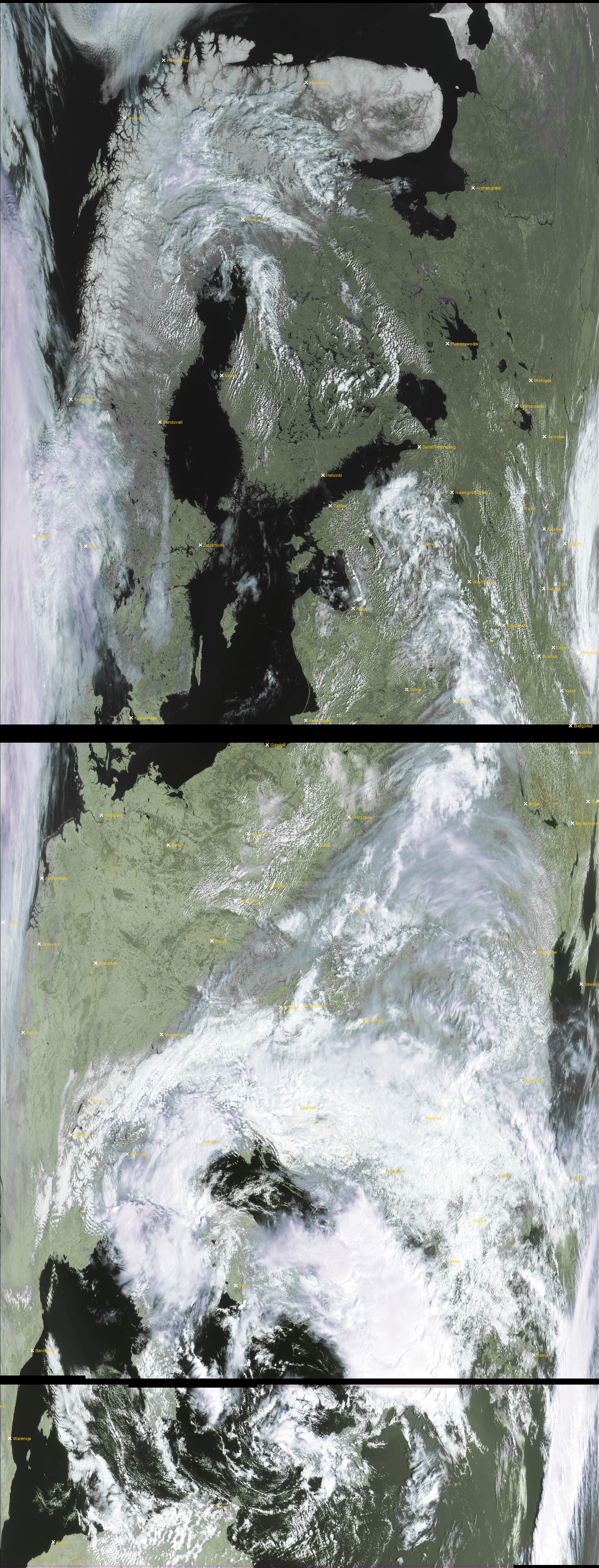

Еще немного из сегодняшнего.
Скандинавия:
01.05.2016 12.03мск Метеор-М2 Москва
Новая Земля "собирает" облачность:
01.05.2016 16.57мск Метеор-М2 Москва
