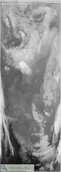

ra3vho
METEOR M2 19.04.16 12-33
Добрый день! Подскажите, зачем выкладывать снимки такого качества (на снимке даже названия с трудом читаются)? Снимки с таким разрешением считались шикарными в 90-х... Сейчас зачем ими засорять форум? Извините...

sakhalin2004
с апр 2012
г.Оха Сахалинской области
Сообщений: 751
Дата: 19 Апр 2016 15:23:07 #
Antonin1953
....хороший вопрос...замечание....
Вы меня неправильно поняли. Я не наезжаю... Но конкретный снимок не представляет никакой художественной или какой-либо еще ценности...

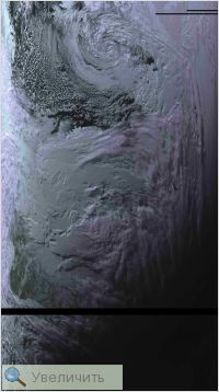

Antonin1953
Вы напишите, какие у Вас конкретно сложности с приемом, вместе попробуем разобраться.
Что касается размещаемых здесь картинок, то сложно не согласиться с sakhalin2004 в том плане, что "Метеоры" заточены на передачу снимков в LRPT в сравнительно высоком качестве - 1 км/пиксель. Я понимаю желание ужать качество изображения до такого размера, чтобы он влез в копилку, но тем самым мы действительно теряем смысл всего действа. Если с НОАА-шками эта трансформация проходит почти безболезненно (APT - 4 км/пиксель), то в случае с Метеорами информативность теряется полностью. Желательно все же размещать снимок с адекватным разрешением на стороннем ресурсе, а сюда просто кидать ссылку. И тогда все смогут любоваться нашей планетой в том качестве, который был задуман проектировщиками КА :)

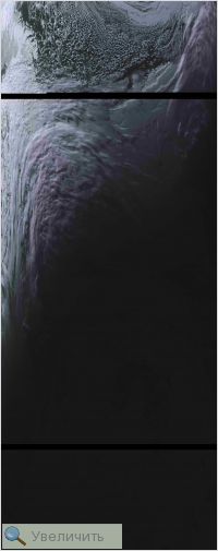

sakhalin2004
с апр 2012
Сообщений: 751
Дата: 20 Апр 2016 04:12:43 #
20.04.2016 03.48 msk Meteor-M2 Oxa

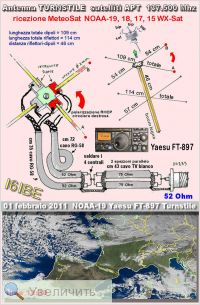

Ребятки, простите мне мои глупые вопросы... А вот у меня есть антенна телевизионная без дела лежит, логопериодическая, из нее можно как-нить сделать антенну для приема метеора? И если не сложно, скажите как называется антенная для приема метеора популярная, одна квадрифилярная, а вторая вот забыл. Спасибо

ich
Телевизионная антенна имеет достаточно острую ДН, поэтому Вам придется её постоянно направлять на КА. Именно для обеспечения приема в верхней полусфере и получения условно нормализованного уровня сигнала по входу используют квадрифилляр. У некоторых хорошо себя проявила дисконусная и турникетная антенны. Но у бетономешалки ещё и коэффициент усиления неплохой. Думайте сами. Я в электромагазине купил 3-х метровый кусок силового кабеля 6 квадратов сечением и трубу сантехническую п/э диаметром 50мм. Еще воткнул сразу у трубы МШУ 90-900 МГц с питанием через кабель снижения.

ich
Есть антенна Double Cross - http://www.hffax.de/html/simple_apt_antenna.html
Еще есть Crossed Dipole - http://www.wesacom.de/e_kd137.htm - такую я использую. Видит от горизонта до горизонта, есть в некоторых местах провалы (нужно покрутить, но пока нет возможности этим заняться)

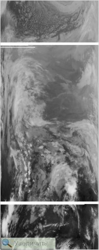

Проще такую сделать:

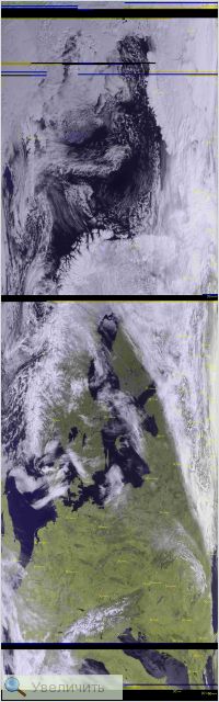

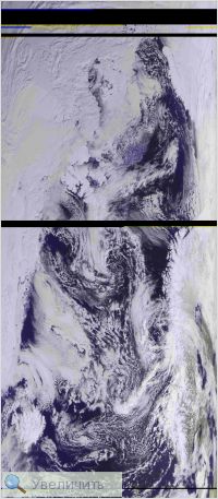

с окт 2006
Сообщений: 6509
Дата: 23 Апр 2016 10:59:45 #
23.04.2016 08.00мск Метеор-М2 Москва
23.04.2016 09.41мск Метеор-М2 Москва
