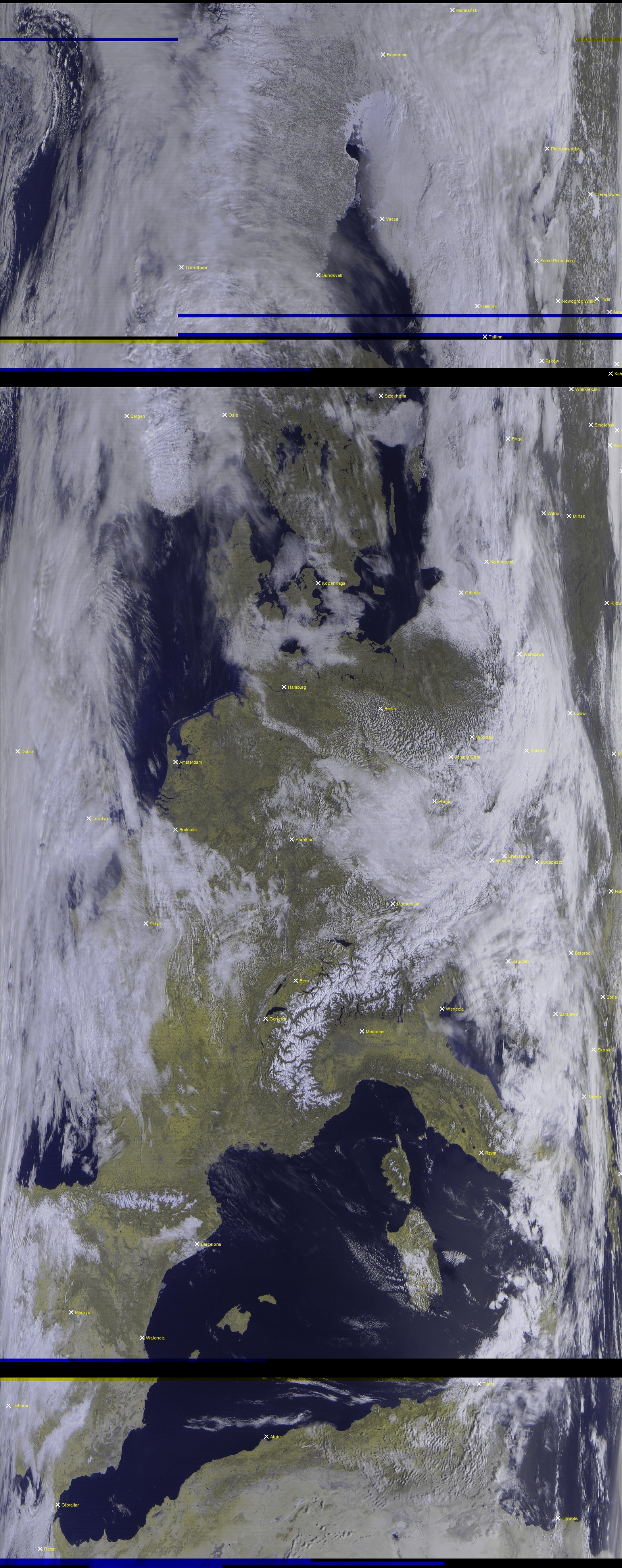

DavikAk
с фев 2016
Луцк
Сообщений: 62
Дата: 25 Мар 2016 21:03:19 · Поправил: DavikAk (25 Мар 2016 21:05:55) #
marquis
с окт 2006
Сообщений: 6509
Дата: 25 Мар 2016 21:20:34 #
DavikAk
У меня когда ТВусилитель стоял вместо МШУ, похожим образом ACARS пробивался от рядом пролетающих бортов.
DavikAk
с фев 2016
Луцк
Сообщений: 62
Дата: 25 Мар 2016 21:24:21 #
marquis
Но это явно не зеркало от чего-то радом на диапазоне. Т.к. если спектр двигать то помеха пропадает, а тут точно с борта так идет.
volkoff_58
Offline2.6
с июл 2014
Краснознаменск
Сообщений: 651
Дата: 25 Мар 2016 22:28:09 · Поправил: volkoff_58 (25 Мар 2016 22:37:47) #
DavikAk
Ещё что-то странное с сигналом:
Скорее всего, это моменты переполнения буфера. Про это ранее уже было обсуждение ещё в самом начале после появления софта для декодирования картинок... Проявляется в виде отсутствия строк каждые 6 минут. Это при одновременном присутствии изображения во всех трёх каналах.
Хотя нет! Сразу не посмотрел, что скрины с одного пролета. Похоже на мешающий сигнал.

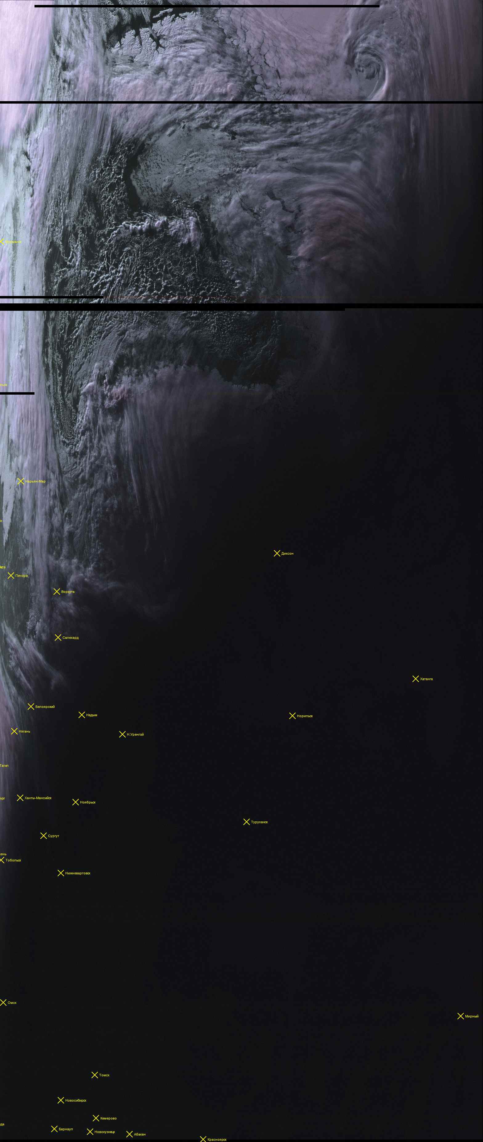

DavikAk
с фев 2016
Луцк
Сообщений: 62
Дата: 26 Мар 2016 08:23:56 · Поправил: DavikAk (26 Мар 2016 09:10:50) #
volkoff_58
Тогда почему этот мешающий сигнал проявляется только на 137,9?
Я все же считаю что это пустые пакеты, т.к. при увеличении виглядит так

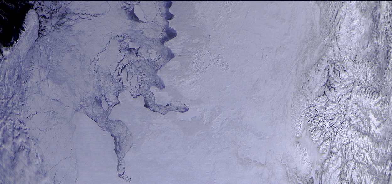

Ну и мои "5 копеек" за прошедший день
На снимке отлично просматривается Москва:
26.03.2016 10.37мск Метеор-М2 Москва
При большом увеличении, похоже, даже крупные магистрали и МКАД заметны на фоне снега:
