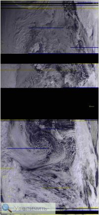

Ну, получилось наконец-таки принять М2... Правда, НОАА-18 больше трети пролета забил...
Screen 22.03.2016 01.43 msk Meteor-M2 Oxa
22.03.2016 01.43 msk Meteor-M2 Oxa.false-colour

Вчерашние снимки сигнала:
До:
1
2
3
4
5
Перезагрузка
Молчание авиаторы по зеркалу достают!
Сигнал после 2-ой минуты паузы

10:12 - 10:24 МСК
Фото
НОАА-18 мешает даже при 10 гр. возвышения.
М1 отключен? Уже 2 пролета пусто.

Дата: 23 Мар 2016 15:26:36 #
9:31 МСК пролет почти над головой.
Красота то какая - ляпота!
Еще заметил такое, и снова.
Что это может быть?

DavikAk
На этот момент происходит плановый рестарт ФЦП(формирователя цифрового потока). Они выполняются программно, 2 раза в сутки после окончания глобального сброса информации из ЗУ.
